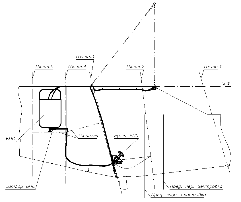

Еще вопрос к юзающим. СС обязательно вывешивать по центру тяжести самолета или допускается смещение?
Просто в моем случае над ЦТ вывесить не удастся, получается существенно более заднее положение. То есть при срабатывании, аппарат будет смотреть и спускаться мордой-лицом на земной шарик. Пилоту в таком положении тоже наверное будет не «айс» 🙁.
Любитель.
Я еще раз настоятельно рекомендую советоваться с производителем и разработчиком СС, коль самолет собственной конструкции. Если не своей то и разработчиком и производителем самолета.
Если выберете МВЕНовские системы, то тел. (843) 571 32 50
Насколько я понимаю,спассистему можно устанавливать в подходящем (максимально приближенном к Ц.Т.месту),но в случае если это невозможно ,то монтируется тросовая укладка таким образом,что при срабатывании и дальнейшем парашютировании до земли самолет опускался в горизонтальном виде,как груз на стропах,что-бы приземление произошло на шасси,а не лбом о землю....
Если не прав поправьте....

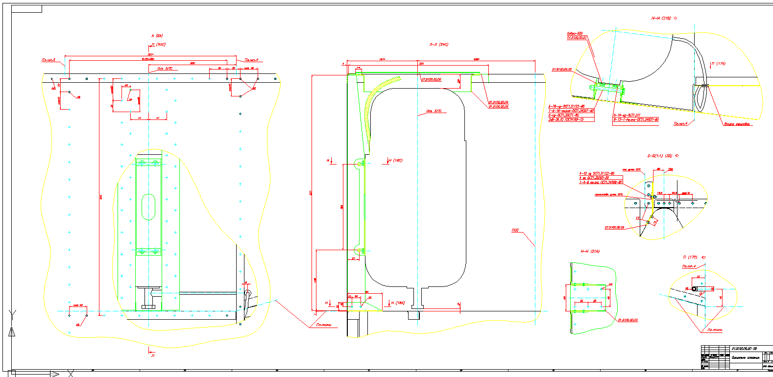

Пять лет назад, мы поставили БПС на СН-701 вот так.
Место для ручки конечно не самое удачное, надо было заказывать более длинную проводку ручки активации системы.
    12 КБ · Просмотры: 258
    36,6 КБ · Просмотры: 281
