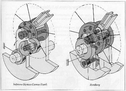

Пытаюсь избавиться от эксцентриситета "навесных" шатунов. Из Ваших публикаций видно, что Вы тоже над этим задумывались - в одной из схем "звезды" есть привод с двумя параллельными шатунами.
Ещё мне знаком планетарный привод (см.рис.).
Есть ли ещё какие-нибудь решения, идеи?

"BOSCH"
Собственно надо выяснить, а для чего Вам это надо.
Вот например,  в схеме с двумя параллельными шатунами можно добиться двух вещей: избавиться от неравномерности работы цилиндров, так как у прицепного шатуна другая кинематика; и полного устранения неравномерности вспышек по углу поворота коленвала.
