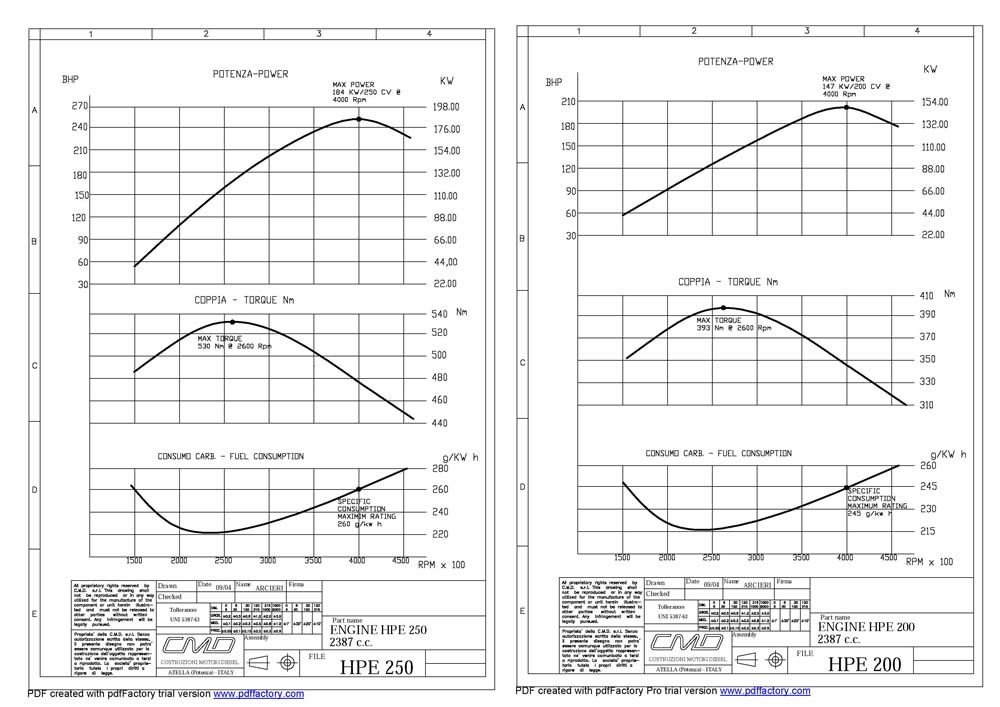

Мы  тут не дроссельные заслонки обсуждаем, а  сравнительные характеристики двигателей, если уж на то пошло, то в бензиновых моторах последнего поколения фирмы BMW их тоже нет.
А этот перл к чему прикажете привязать?
«Говоря о высоких оборотах надо помнить, что на них как правило машина едет с большой скоростью, и к затратам двигателя приплюсовывается еще и Cx - коэф. лобового сопротивления автомобиля, а он после 60 км. все сильнее и сильнее о себе напоминает, съедая все больше и больше топлива.»
Это вообще чушь, т.к. сравниваются внешние характеристики, на которые ну никак не влияет лобовое сопротивление. Оно потребуется потом, при определении потребной мощности. Я привожу характеристики, которые даны производителями двигателей и по ним все «чудесные» качества дизелей просматриваются без особых проблем.
К тому же, нас совсем не интересуют рекламные материалы, т.к. они не имеют ничего общего с реальностью, тем более, что двигатель автомобиля работает в основном на частичных нагрузках, а двигатели самолётов и быстроходных катеров практически всегда вблизи максимума. Вот их и имеет смысл сравнивать.
Но тем не менее попробую проанализировать заявление о том, что в тестовом пробеге автомобиль Рено Меган с новым 2-х литровым дизелем потребляет 5.4л солярки на 100км.
У этого мотора максимальный крутящий момент развивается в диапазоне 2000-2600об/мин, на этих же оборотах и минимальный удельный расход 230 мл/л.с. в час(160г/л.с. в час), вот на этих оборотах он и ездил, а мощность в этот момент он развивал всего 23-27л.с.. На 4000об/мин удельный расход уже в районе 270-280 мл/л.с. в час (191 г/л.с. в час), что ни чем не лучше аналогичного параметра авиационных бензиновых моторов, к тому же более простых и соответственно, более надёжных.
Ну и на последок,  ещё две характеристики довольно удачных дизелей фирмы Фиат.
Небольшое пожелание. Если вы хотите вести дискуссию, то ведите её конструктивно, мы обсуждаем здесь не вопросы веры, а применимость моторов разных схем и компоновок для авиации общего назначения. Поэтому не стоит приводить как примеры, моторы мощностью более 400л.с. и аргументы типа: «Я тоже спорить не собираюсь, но чем больше цикловая доза топлива и чем выше обороты Дизеля, тем выше его индикаторный КПД.
Но это все в указанных пределах: от 500 до 5500 об/мин, и в допустимом альфе доходящим до 1.2-1.3. И турбонаддув здесь ни при чем, более того, он только повышает механический КПД цикла.
И это не мои придумки.»
Именно ваши.
Поскольку подобные утверждения надо подтверждать документально, а этого как раз и нет, есть только заклинания. А документы неопровержимо доказывают, что реальный КПД реального дизеля падает с ростом оборотов, иначе как вы объясните резкий рост удельного расхода топлива. Лобовое сопротивление здесь не причём

2 SKR:
Хорошие иллюстрации. У меня вот что-то не выходит постить сюда рисунки, а много чего интересного есть.
Прокомментирую Ваши.
Четко виден рост механических потерь выше 2500об/мин.
По удельному расходу даже в оптимальном диапазоне 2000-3000 об/мин заметно уступает промышленным дизелям Дойтц. а вто сможет ли выдержать продолжительную работу в этом диапазоне оборотов при близком к максимальному крутящем моменте - сильно сомневаюсь.
Попытки в Европе поставить автомобильный турбодизель на легкий самолет обернулись преврашением четырехместного самолетика в трехместный, а часовой расход топлива практически не изменился супротив Лайкоминга.

Начнем все равно издалека - хотя Вы скорее со мной опять не согласитесь, тем не менее двигатели быстроходных катеров и самолетов постоянно не работают вблизи своего максимума. А только на режиме разгона, или взлета. В  остальном же  их характеристики близки к какому-то одному режиму, не превышающему обычно 2\3 от величины максимальной мощности (взлетному режиму). Т.е. я хочу сказать. что режим максимальной мощности с его повышенным расходом топлива ни в авиации, ни на судовых установках, ни транспортных машинах не является основным. Именно это я  и имел в виду, когда предлагал стиль общения на пальцах.
И в этой связи предлагаю уточнить,  какие характеристики  мы с Вами будем обсуждать: скоростные, винтовые, нагрузочные, комбинированные, регуляторные - для наземного или водного транспорта?
Можем начать со скоростной характеристики, только опять придется уточнить приоритеты, что мы будем обсуждать - частичную внешнюю характеристику, просто внешнюю, абсолютно внешнюю, или все таки предел дымления.
Или для самолетов: внешнюю, винтовую, или высотную?
_________________________________________
И разумеется, я не собираюсь опровергать кривые на Вашем графике. Но у каждого дигателя он свой.
Что касается часового  расхода топлива, то у самолетных дизелей на крейсерском режиме он ниже на 20-30% чем у бензиновых двигателей. И у авиадвигателей еще 50 летней давности расход соляры на номинальном режиме  составлял порядка 150-175 кг/л.с.час., а не 190 г.
Сегодняшний же дизель гораздо более совершенен.
