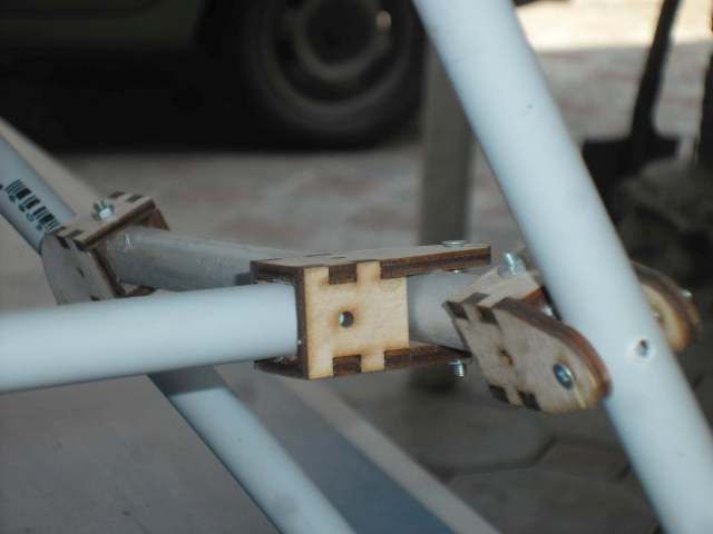

Идея заключается в следующем:
Использовать доступные, не дорогие материалы для создания макетов конструкций, в данном случае трубчатых.

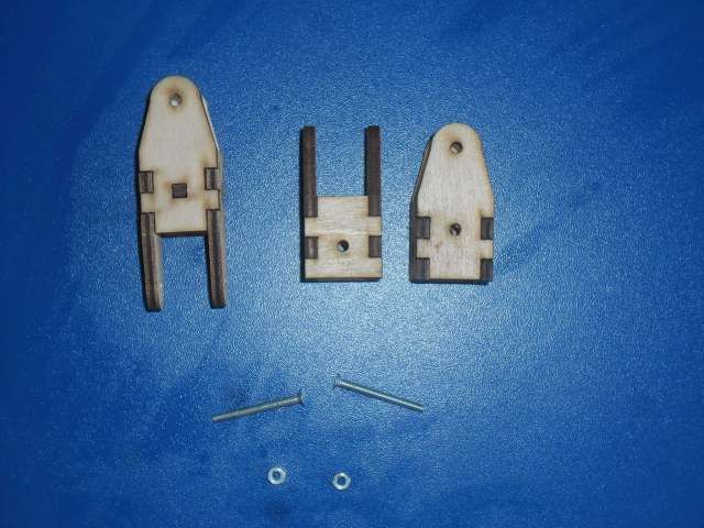

В качестве базы использована электротехническая ПВХ трубка 16 диаметра , для соединения между собой трубок используются узлы из фанеры вырезанные на лазерном станке. Узлы крепятся  3 мм болтом с гайкой.
Для сборки требуется, шуруповёрт и ножовка.
Стоимость материалов - копейки. Способ особенно актуален для тех кто не обладает способностью 3D моделирования.
Узлы соединений из фанеры, не думаю что будут очень дорогими. На данный момент я разработал с 10 ок различных узлов, и ряд можно продолжать.  В случае появления интереса, могу наладить выпуск, лазер у меня есть.

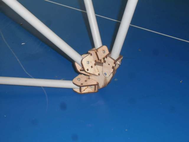

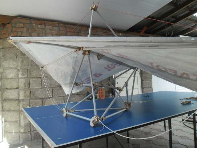

....а всё для того, что накатило сделать беспилотный дельт, да времени не хватает, а наработок жалко

когда рассматривалось управление, то балансирный (классический) способ , по ряду причин был отклонён. Остаётся аэродинамический способ. Отклонение лапухов дополнительными плоскостями. Способ который, некоторые на форуме уже испытывали на своих дельтах. Как раз хотелось опробовать данное управление, не особо переживая за "наломанные дрова".
