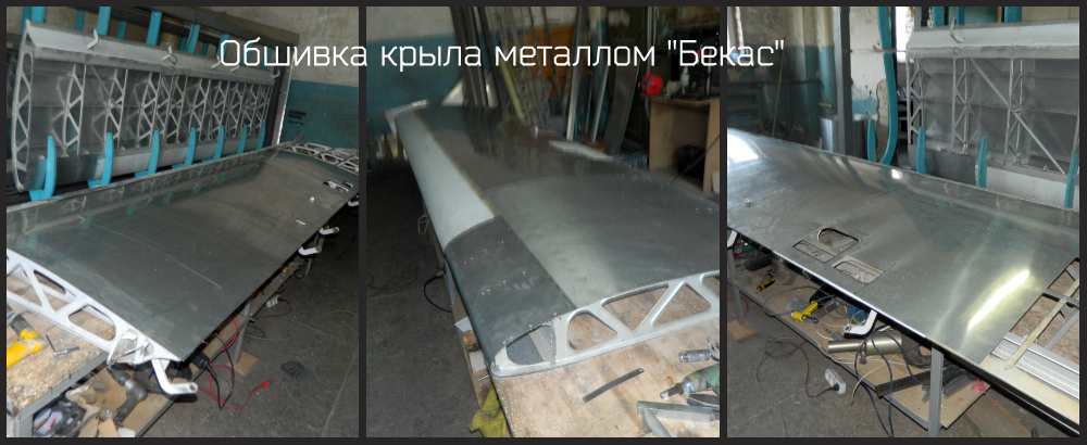

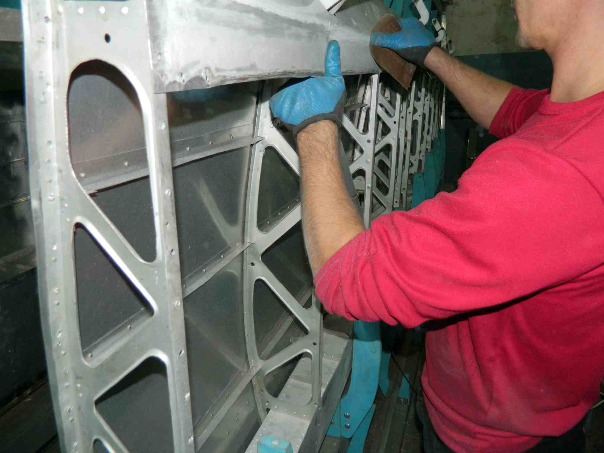

Для обшивки крыла металлом были установлены стрингеры , что добавило дополнительную прочность и
жесткость крыла .

установленные стрингеры видны на картинке .

Я там повыше писал , но повторюсь каждое крыло получается прибавляет в весе 3,2 кг ( общий вес на 2 крыла 6,4 кг )

А Вы что из 0,2мм листа делали. На одну консоль уйдет больше стандартного листа 0,5 мм, а он весит 5 кг.  Так что 10-12 кг не менее.
при весе 0.5 листа (1200 *3000) 5.6кг (площадь заменяемой площади крыла 0.89*4м) вес ткани той же площади 2.8кг
Должна и прочность крыла вырасти из-за применения жесткой обшивки, взамен тканевой! Не считали на сколько прочностные харатеристики крыла подросли? Понимаю, что это сложно посчитать, может хоть примерно вычислили?
на счет  прочности просчитать можно, но суть данной модернизации в другом .
1 улучшение аэродинамических характеристик
2 увеличивается срок эксплуатации
3 влияние погоды на верхнюю поверхность крыла ( солнце дождь)

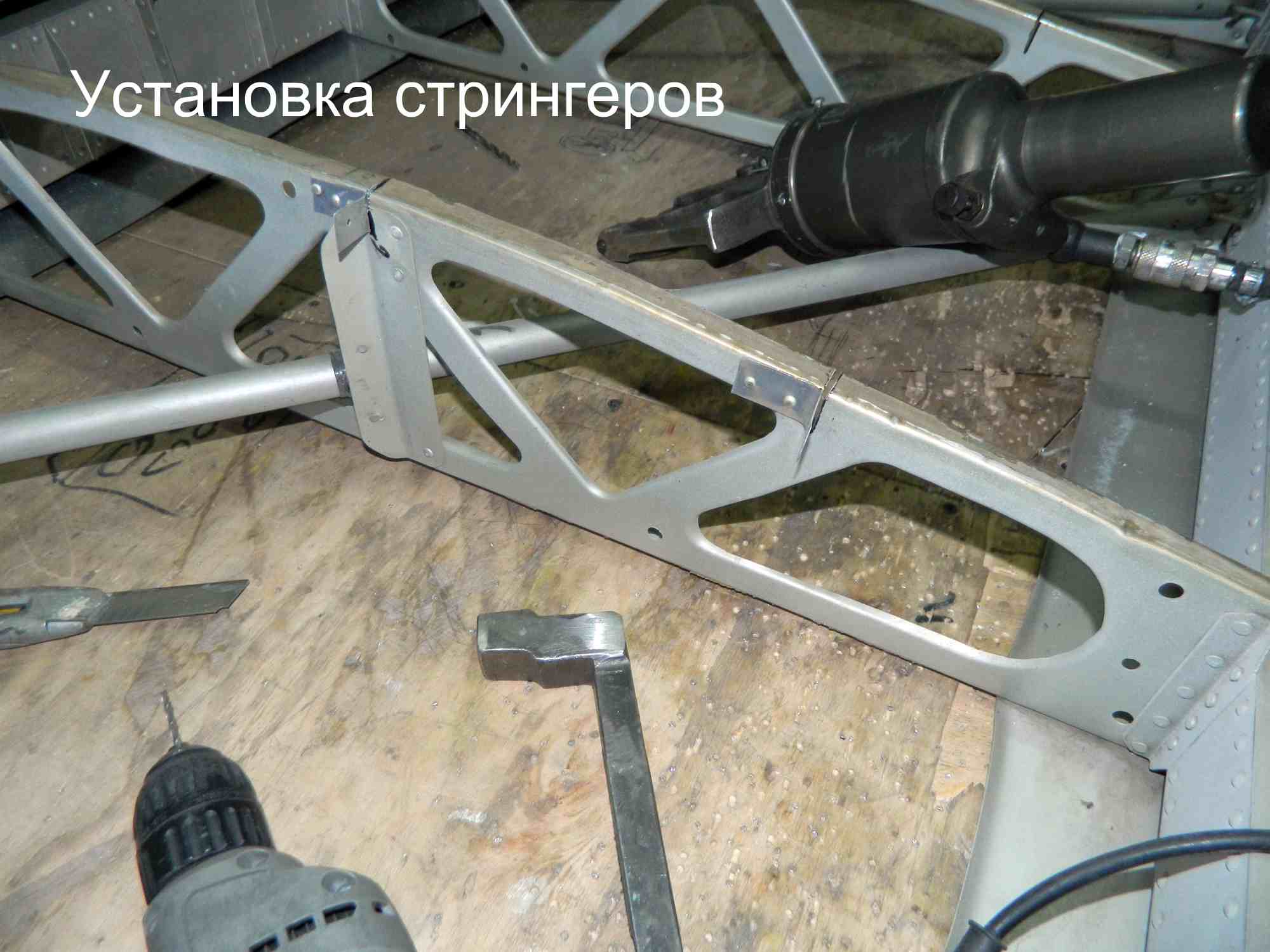

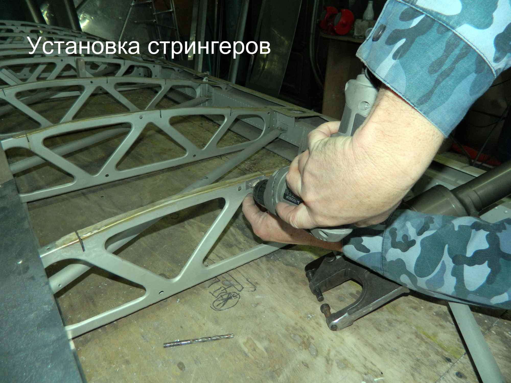

жесткость крыла .
Вот это да! А это у кого же ухитрились получить разрешение на такое кромсание конструкции? И как можно после этого сохранять название сертифицированного самолета? И что после это даст разрешение на эксплуатацию? И кто продлит ресурс?
Надеюсь, ни нагрузки, ни пассажиров на самолете не будет.
Причины:
1) силовым нервюрам нанесены глубокие повреждения с сильнейшими концентраторами
2) обычным нервюрам - тоже
3) наличие слабых стрингеров в обшивке, теряющей усточивость, приведет к постепенному разрушению стрингеров, а затем и обшивки
4) насколько я понимаю, ни статических, ни эксплуатационных испытаний конструкция не проходила
5) судя по способу выполнения подрезов, исполнители не работали на авиационным производстве и не могут быть допущены к выполнению сборочных работ без дополнительного обучения и подготовки.

На счет  нервюр полностью согласен с Владимиром. Нельзя их так пилить. Они же в конструкции этого крыла еще я вляются распорками раскосов держащих горизонтальный изгиб крыла. Причем уменьшением прочности этих элементов приводит к снижению максимально допустимой скорости.
Много раз - и здесь, и в журнале Крылья - пытался довести людям, что ремонтник должен знать на самом деле даже больше, чем разработчик. Задачи, которые он вынужден решать, сложнее, чем при работах с новой машиной. В любом случае, он должен достоверно представлять все работу конструкции в условии полученных и наносимых повреждений.
В данном случае распилена в преимущественно растянутой, т.е. наиболее опасной зоне, нервюра, которая по замыслу конструктора  не подвергалась ни малейшему ослаблению. Ведь она не только воспринимает аэродинамические нагрузки, она участвует в работе фермы в плоскости крыла, воспринимает нагрузки от механизации крыла, а также нагрузки вследствии закручивания крыла (или неодинакового изгиба лонжеронов крыла). Даже вибрации от винта дают повод к появлению и развитию трещин в местах концентрации в местах ВООБЩЕ без нагрузки.
Крыло Бекаса очень гибкое, эластичное вследствие небольшой высоты лонжеронов. Из-за этого прогибы весьма значительны. Обшивка даже на небольшом по хорде носке обязательно теряет устойчивость. Не верхушке профиля волны будут самые большие, и нет никакого смысла подкреплять обшивку слабыми стрингерами - они после нескольких потерь устойчивости просто сломаются.

В нервюре под стрингер делается вырез. Соединение нервюры со стрингером в этом случае может осуществляться с помощью образованной при вырезе лапки или с помощью уголковых накладок. Первый способ конструктивно более простой и выгоден в весовом отношении, но требует более высокой точности изготовления. Очень часто встречаются конструкций, когда нервюры соединяются со стрингерами непосредственно.
Если на сборку крыла обшивка поступает с прикрепленными стрингерами (в настоящее время преимущественно так и делается, так как в этом случае можно применять высокопроизводительную прессовую клепку), то нервюра может не крепиться непосредственно к стрингеру, а соединяться с ним лишь через обшивку, с которой склепывается и пояс нервюры. В моноблочных крыльях с частым и мощным стрингерным набором нервюры иногда не склёпываются с обшивкой и не доходят до нее. Крепление нервюр в этом случае осуществляется только со стрингерами или непосредственно, или с помощью уголковых накладок.
При такой конструкции нет вырезов в поясах нервюр, уменьшающих их жесткость, и сокращается объем клепки. Крепление стенки нервюры к стенке лонжерона осуществляется с помощью уголковых профилей, приклепанных к стенке лонжерона. Крепление можно осуществлять и непосредственно с помощью отогнутой стенки нервюры. Такое соединение выгодно в весовом отношении, но значительно снижает точность сборки или требует повышенной точности изготовления нервюры.
Действительно,распиленные нервюры вызывают некоторые смутные сомнения относительно их дальнейшей прочности.Может стоило подогнать стрингер к нервюре,нежели наоборот,или,придумать другой способ их крепления между собой?
Вопрос в другом: нельзя пилить и "ремонтировать" сертифицированную конструкцию, не перейдя в категорию "самоделок" с изъятием исходного формуляра и соответствующими изменениями в отношении эксплуатации.
А методы выполнения безопасных подрезов под стрингера на нервюрах давно определены и изложены в справочной литературе. Правда , с оговоркой: для нервюр, для этого предназначенных, на это рассчитанных и испытанных.

    Любой прочнист обязан знать долю присоединенной обшивки ( 20 толщин листа от заклепки в сторону).
Если полка нервюры распиливается, то сразу упрочняется приклепанным листом, работающим по критическим таким как полка. Но в пролете меж. нервюр лист тоже работает  в пределах 0.3 кг/мм2. дополняя прочность нервюр.  Сам к ремонту отношения не имею, но прежде чем осуждать работу, хорошо-бы владеть цифрами, порядком нагрузок.
   По ресурсу стрингеров. Имеют право деформироваться в пределах своей упругой деформации без потери ресурса. Ресурс данного самолета определяется корозией халявно не покрытого листового дюраля "сертифицированного" производства.
