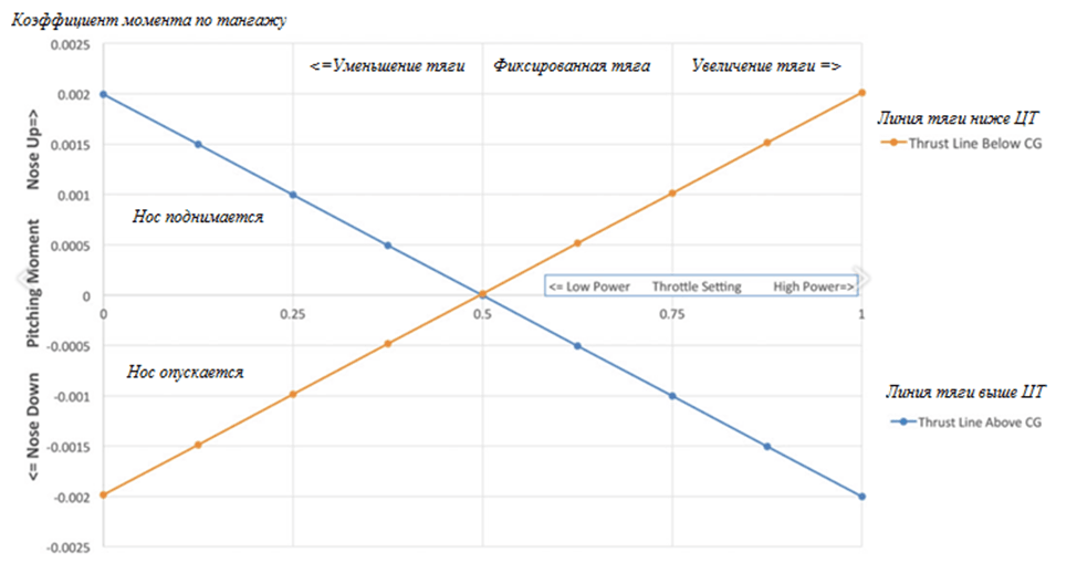

Первый фактор, который следует учитывать, — это влияние изменения тяги двигателя на момент тангажа. Если линия тяги проходит через центр тяжести, изменение мощности приведет к незначительному изменению момента по тангажу или вообще не приведет к его изменению.
На рис. 1 показано влияние смещения линии тяги выше или ниже центра тяжести. Как мы видим, если линия тяги проходит выше ЦТ, добавление мощности вызывает момент на пикирование, а уменьшение мощности вызывает момент на кабрирование. Если линия тяги расположена ниже центра тяжести, верно обратное.
Рис. 1 Эффект от смещения линии вектора тяги двигателя выше или ниже центра тяжести.
Ни одна из этих характеристик не является желательной, потому что пилоту придется компенсировать изменение угла тангажа, вызванное действием тяги двигателя, с помощью ручки управления. Это увеличивает нагрузку на пилота при обычном изменении мощности для набора высоты или снижения.
Этот эффект не является особенностью только автожиров. Самолеты с сильно смещенной линией тяги двигателя, такие как амфибии с двигателями, установленными на пилонах, также страдают от этого.

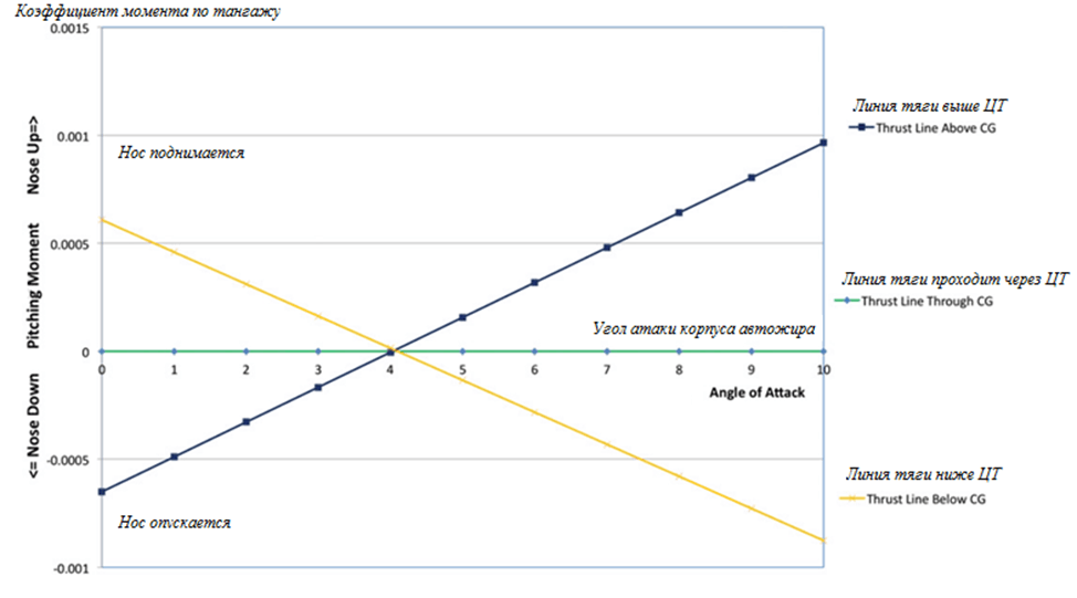

Если линия тяги двигателя смещена от ЦТ по вертикали, балансировочное положение наклона плоскости несущего винта также должно измениться. Эффект от этого показан на рисунке 2.
Рис. 2 Если линия тяги двигателя не проходит через ЦТ аппарата, то наклон НВ для балансировки также должен измениться.

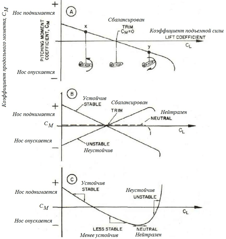

Три линии показывают изменение момента по тангажу в зависимости от угла атаки для трех случаев: линия тяги выше ЦТ, линия тяги проходит через ЦТ и линия тяги ниже ЦТ. Во всех трех случаях угол наклона несущего винта был выбран таким образом, чтобы сбалансировать автожир под углом атаки 4 градуса.
Как и ожидалось, зеленая линия, которая соответствует линии тяги пропеллера, проходящей через ЦТ, показывает нулевое изменение момента по тангажу в зависимости от угла атаки, что указывает на нейтральную устойчивость аппарата.
Синяя линия показывает, что происходит, если линия тяги пропеллера проходит выше ЦТ аппарата. Высокое расположение линии тяги создает момент на пикирование. Чтобы его компенсировать и выровнять автожир, несущий винт нужно отклонить больше назад. При этом линия действия вектора подъемной силы несущего винта перемещается вперед от ЦТ, создавая кабрирующий момент, направленный вверх, который уравновешивает момент на пикирование, созданный смещением линии тяги двигателя.
Существует второй эффект от изменения ориентации вектора подъемной силы несущего винта: когда линия его действия смещена вперед от ЦТ. Увеличение угла атаки автожира увеличивает кабрирующий момент на подъем носовой части, вызванный действием вектора подъемной силы несущего винта, а уменьшение угла атаки автожира приводит к уменьшению кабрирующего момента. Появляется неустойчивость по тангажу. Из этого мы можем сделать вывод, что если автожир не имеет горизонтального оперения и линия тяги двигателя проходит выше ЦТ, аппарат будет статически неустойчив по тангажу с настройкой положения несущего винта, необходимой для балансировки аппарата в горизонтальном полете.
Смещение линии тяги двигателя ниже ЦТ меняет эту ситуацию на противоположную и приводит систему к устойчивому сбалансированному состоянию. Однако, как мы видели выше, это может быть не так хорошо, как можно было бы подумать, из-за того, что балансировка аппарата все равно меняется от положения дроссельной заслонки.
Другим важным моментом здесь является то, что устойчивость автожира меняется с изменением тяги двигателя. Чем больше тяга, тем больший компенсирующий момент нам нужно создать на несущем винте. При прохождении линии тяги двигателя выше ЦТ это означает, что плоскость несущего винта должна быть больше наклонена назад, и автожир становится еще более неустойчивым. Вполне возможно, что этот эффект способствовал тому, что ранние тихоходные Бенсены были достаточно легко управляемыми, но серьезные аварии начали происходить, когда люди пытались улучшить характеристики автожира и стали летать быстрее.

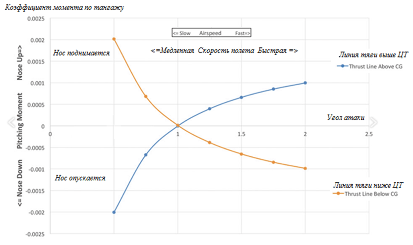

Влияние положения линии тяги двигателя относительно ЦТ на общие пилотажные характеристики дополнительно осложняется свойствами самого пропеллера. При постоянной мощности тяга воздушного винта приблизительно обратно пропорциональна скорости полета. С увеличением скорости полета тяга воздушного винта падает, и наоборот. Если линия тяги не проходит через ЦТ, этот эффект приводит к изменению момента по тангажу, вызванного падением тяги при одном и том же положении дроссельной заслонки, в зависимости от скорости полета.
Этот эффект показан на рисунке 3. Как и ранее, автожиры изначально сбалансированы при тех же условиях.
Рис. 3 При постоянной мощности тяга воздушного винта примерно обратно пропорциональна воздушной скорости.
Синяя кривая относится к автожиру с линией тяги, проходящей выше ЦТ. Когда скорость полета падает ниже заданной, тяга воздушного винта увеличивается. Поскольку сила тяги действует выше ЦТ, это приводит к тому, что пропеллер создает больший момент на пикирование. Если скорость полета увеличивается выше заданной, тяга воздушного винта падает, что приводит к изменению момента тангажа на кабрирование.
Это устойчивое поведение по скорости. Момент, вызванный тягой двигателя, стремится опустить нос, если воздушная скорость падает, и поднять, если воздушная скорость увеличивается, что заставляет машину стремиться оставаться на сбалансированной воздушной скорости. Верен и обратный эффект, если линия тяги проходит ниже центра тяжести, как показано оранжевой кривой на рисунке.
Обратите внимание, что влияние вертикального положения линии тяги на устойчивость по скорости противоположно его влиянию на статическую устойчивость. Линия тяги, проходящая выше ЦТ уменьшает статическую устойчивость по тангажу, но, одновременно, обеспечивает положительную устойчивость по скорости, в то время как линия тяги, проходящая ниже ЦТ центра тяжести дает противоположный эффект.
Положительная устойчивость по скорости может маскировать или компенсировать низкую или слегка недостаточную статическую устойчивость по тангажу и сделать статически неустойчивый летательный аппарат более пригодным для пилотирования.
Опять же, это может быть одной из причин того, почему «классическая» конфигурация автожира позволяла летать вокруг ограниченной площадке.

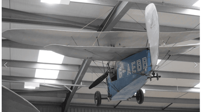

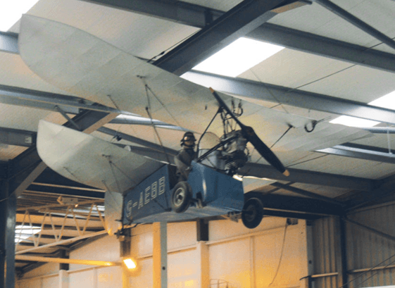

Оригинальный HM.14 Pou du Ciel, также известный как “Flying Flea”, выставлен в Музее коллекции Шаттлворта в Олд-Уордене (Shuttleworth Collection Museum in Old Warden), Бедфордшир, Англия.

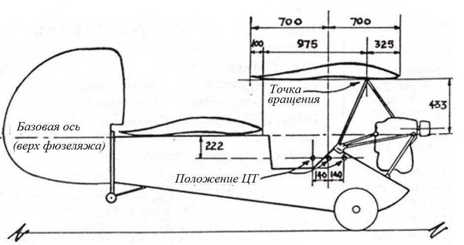

Pou представлял собой самолет схемы «тандем» (с близко расположенными крыльями), переднее крыло которого было установлено высоко на стойках кабины, а заднее крыло было установлено на верхней части фюзеляжа. У него не было элеронов. Управление по курсу обеспечивалось большим цельноповоротным рулем направления в сочетании с поперечным “V” крыла, что делало Pou самолетом с двумя органами управления (двухосевое управление).
Угол тангажа регулировался изменением угла наклона переднего крыла. При этом Pou имел две особенности, присущие современному мотодельтаплану: низкорасположенный центр тяжести и управление за счет изменения угла наклона цельноповоротного крыла. В некоторых отношениях Pou представляет собой не самолет схемы «тандем», а мотодельтаплан с хвостовым оперением. Оригинальный Pou (HM.14) впервые поднялся в воздух в 1933 году. Минье опубликовал отчет о своей работе, а также чертежи и инструкции по изготовлению HM.14 в книге «Le Sport de L'air», опубликованной в 1934 году. Книга вскоре была переведена на английский язык. Она положила начало движению, в результате которого множество HM.14 было построено в Европе и Англии, а также в других местах. Ее стоит прочитать даже сегодня, хотя бы по той причине, что в ней Минье описывает радость от полета.

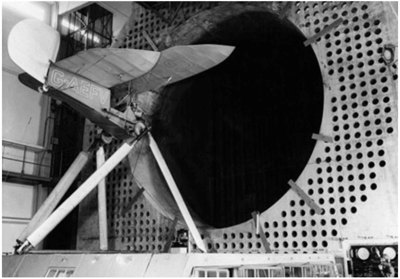

Испытания в аэродинамической трубе

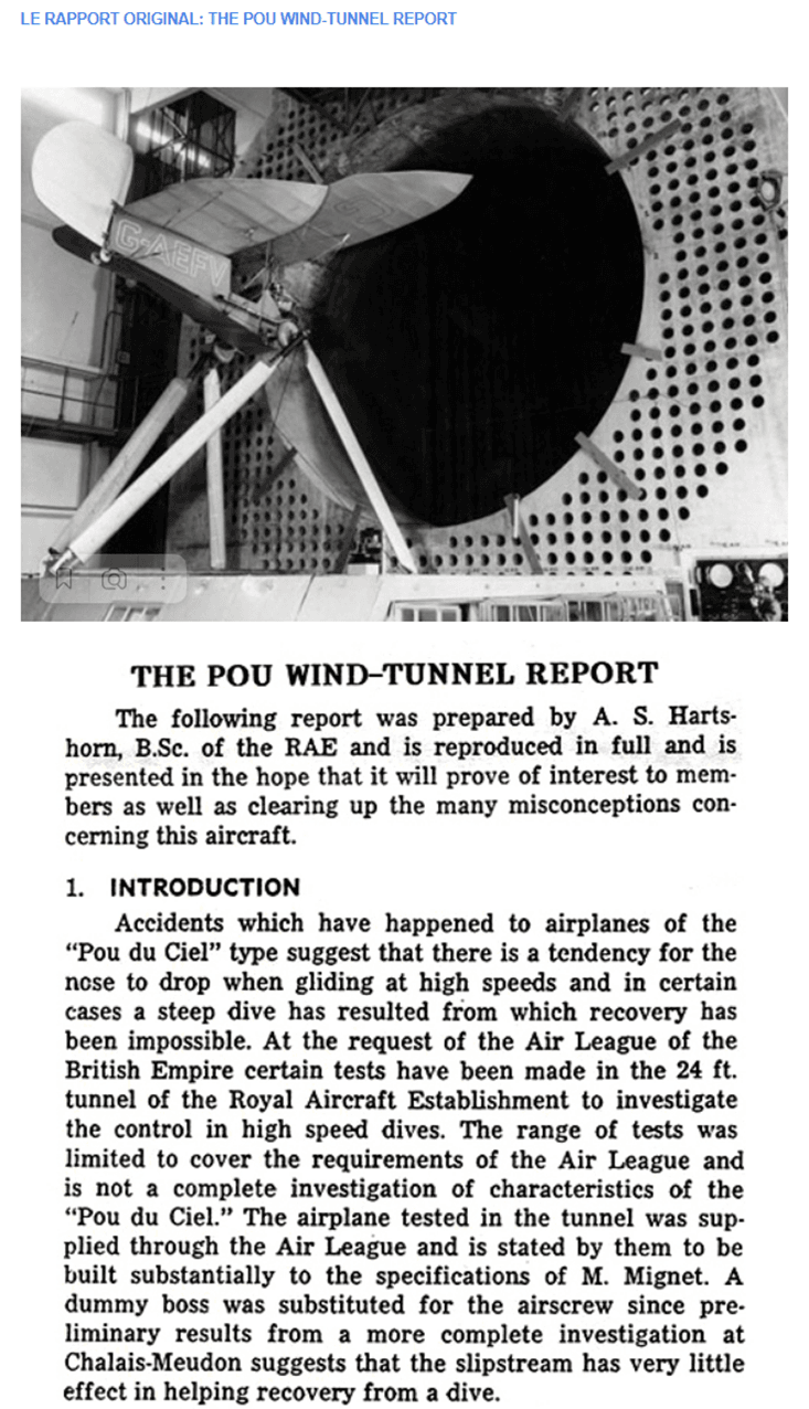

Был введен запрет на полеты Pou, и организованы продувки в аэродинамических трубах Англии и Франции. HM.14 был относительно небольшим, и поэтому можно было продуть полноразмерные самолеты как во французской аэродинамической трубе в Шале-Медон, так и в 24-футовой аэродинамической трубе британской RAE в Фарнборо.

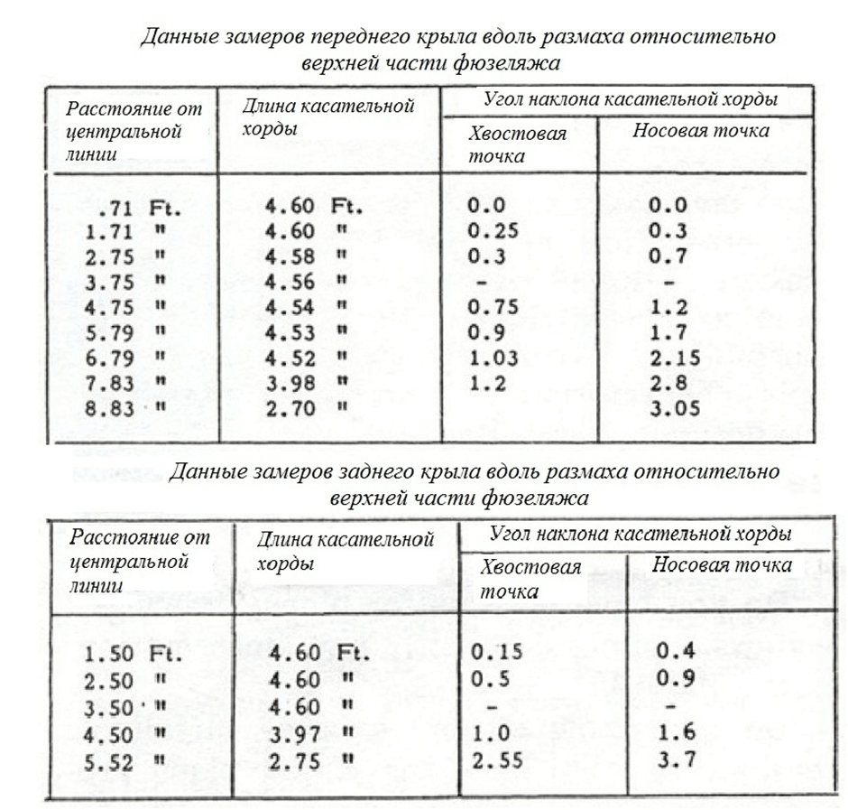

Британские продувки в Фарнборо были относительно ограниченными по масштабу и в первую очередь касались поведения самолета на малых углах атаки. Французские продувки были более обширными.
Копию полного отчета RAE, а также изображения статьи во французском журнале с описанием французских испытаний можно найти в Интернете:
Продувки
Неудивительно, что между количественными результатами двух испытаний полномасштабных самолетов есть некоторые различия в деталях. В этих двух испытаниях использовались два разных самодельных самолета, поэтому неудивительно, что между двумя экземплярами были различия. Британские экспериментаторы очень тщательно измерили свой тестовый образец (G-AEFV) и обнаружили, среди прочего, что оба крыла имели крутку, а разница в угле поперечного «V» левой и правой законцовок крыла составляла целых 1,5 градуса.
Несмотря на различия между аэродинамическими трубами и испытуемыми самолетами, результаты обоих продувок были практически одинаковыми.

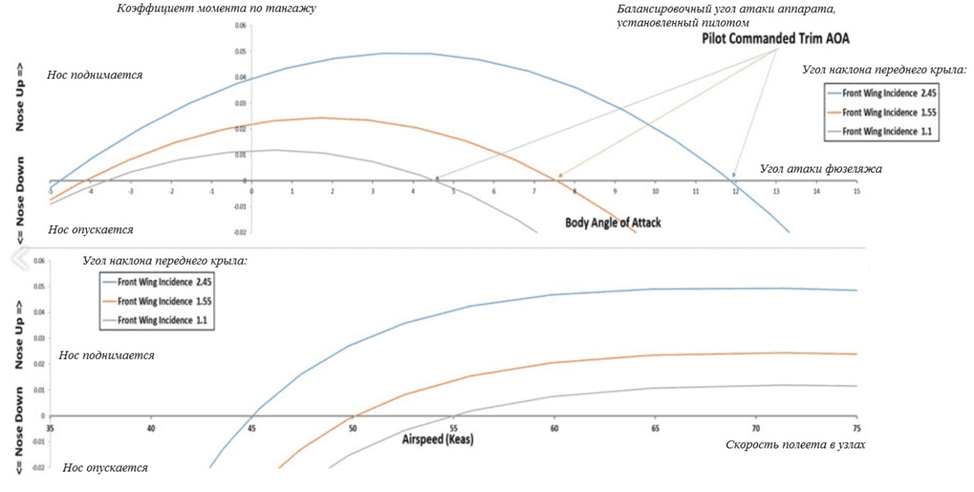

1. Самолет был устойчив по тангажу на больших углах атаки крыла и неустойчив на малых углах атаки крыла. К тому же он становился все более неустойчивым по мере уменьшения угла атаки крыла. (Обратите внимание, что это изменение устойчивости в зависимости от угла атаки такое же, как мы видели в нашем анализе мотодельтапланов в статье за прошлый месяц).
Вывод британского отчета: «В пикировании неустойчивость становится более выраженной».
2. Проблема неустойчивости по тангажу усугублялась по мере смещения ЦТ назад. А многие Pou летали с ЦТ, смещенным назад до 50% хорды переднего крыла.
Вывод из британского отчета: «Самолет неустойчив в нормальном полете, если центр тяжести смещен назад более чем на 40% хорды (переднего крыла)».
(Комментарий автора [B.W.]: Это вызывало особую озабоченность, поскольку пилот сидел позади ЦТ, что делало расположение ЦТ самолета зависимым от веса пилота. Легкий пилот мог летать достаточно безопасно с ЦТ смещенным достаточно далеко вперед, в то время как более тяжелый пилот столкнулся бы с опасной неустойчивостью).
3. При некотором отрицательном угле атаки (-15 градусов в британском испытании и -9 градусов во французском испытании) даже перемещение «до упора» назад ручки управления не помогало создать положительный момент по тангажу.
Этот последний вывод широко и неверно истолковывается в современных работах о Pou. Я видел много заявлений о том, что самолет станет неуправляемым при углах планирования от -9 до -15 градусов. Это неправда. Речь идет об угле атаки (переднего) крыла относительно воздушного потока, а не угле планирования самолета относительно земли.
Основываясь на этих результатах продувок, мы можем видеть, каким образом строители оригинального Pou попадали в беду.
Прототип HM.14 имел двигатель всего 17 л.с. Он не мог летать быстро, поэтому в горизонтальном полете летал только в диапазоне (положительных) углов атаки, где был достаточно устойчив и управляем. По его собственным словам, Минье был относительно робким пилотом, поэтому маловероятно, что он намеренно вводил самолет в крутое пикирование.
Позже строители самолета стали использовать более мощные двигатели. К тому же пилоты отличались своим весом и стилем пилотирования. Кажется естественным, что более тяжелый пилот будет устанавливать и более мощный двигатель, чтобы иметь приемлемую скороподъемность. В таком случае у нас получался более мощный самолет, летающий быстрее (т.е. на меньших углах атаки), чем летал Минье, с более задним положением центра тяжести, из-за расположения сиденья пилота за ЦТ. Это и делало самолет менее устойчивым по тангажу.

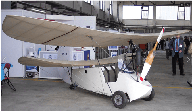

Mignet HM.14 на Международной аэрокосмической выставке в Берлине, Шнефельд, май 2006 г.

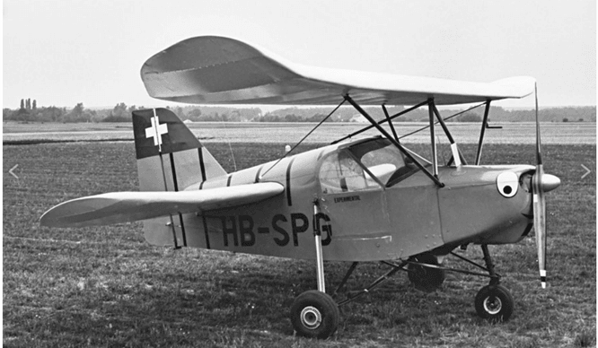

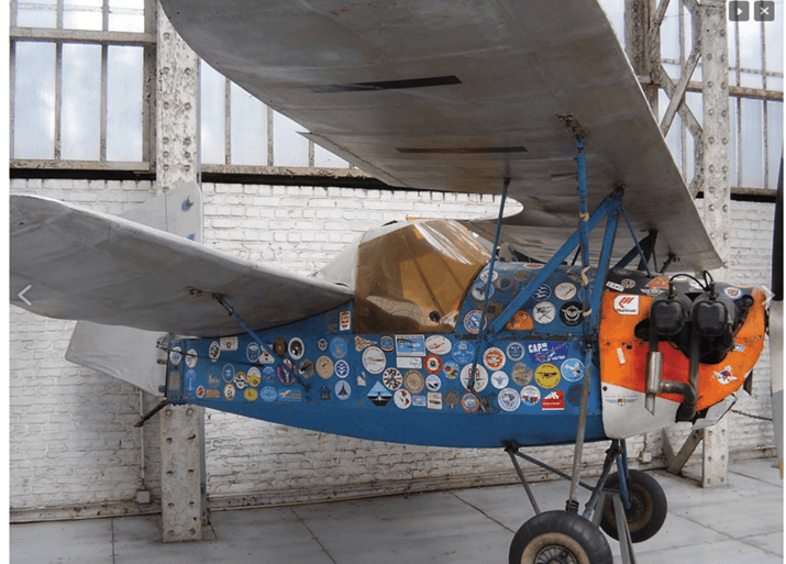

Mignet HM.293 в Королевском военном музее (Royal Military Museum) в Брюсселе. Являясь вариантом HM.14, он впервые поднялся в воздух в 1946 году.

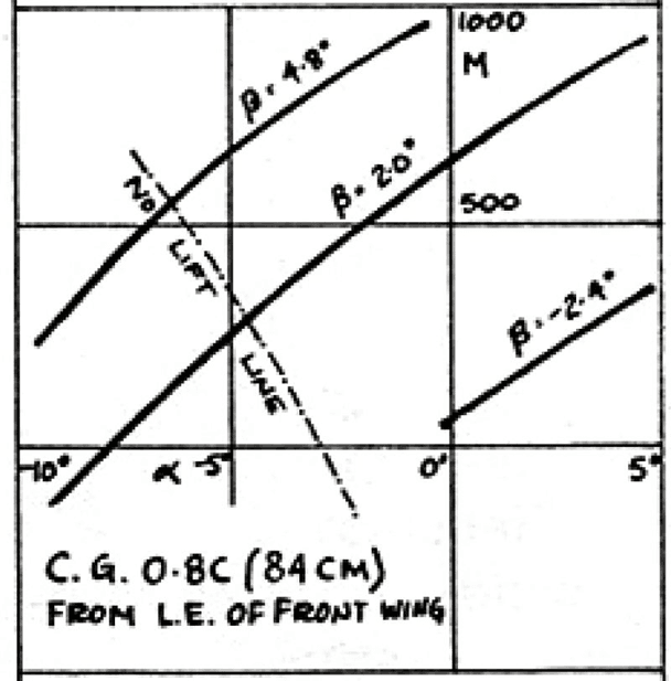

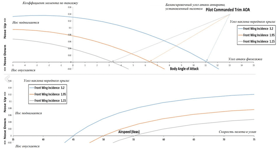

О чем говорят результаты продувок в аэродинамических трубах

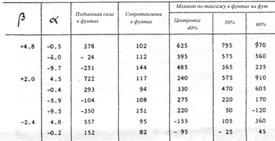

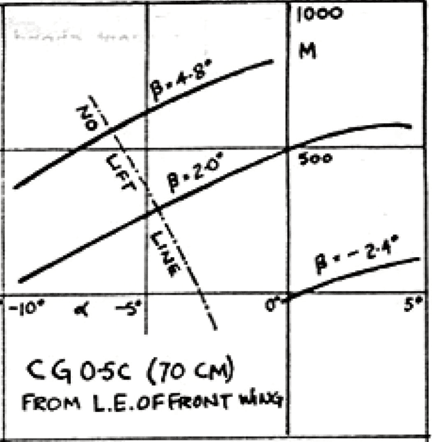

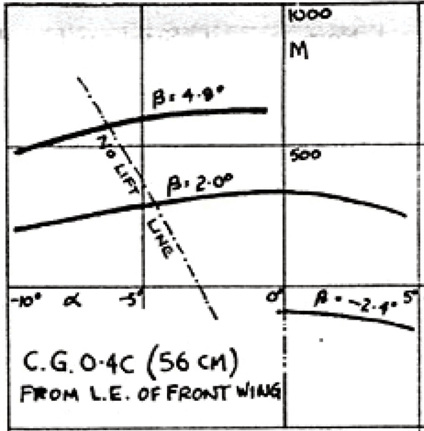

Хотя я не видел полной копии отчета на французском языке, мне удалось найти отсканированную копию отчета о продувках, проведенных в 24-футовой аэродинамической трубе RAE в Фарнборо, в Англии ((Pou-Guide - Le pou en soufflerie) прокрутите вниз до половины страницы, чтобы просмотреть отчет на английском языке).

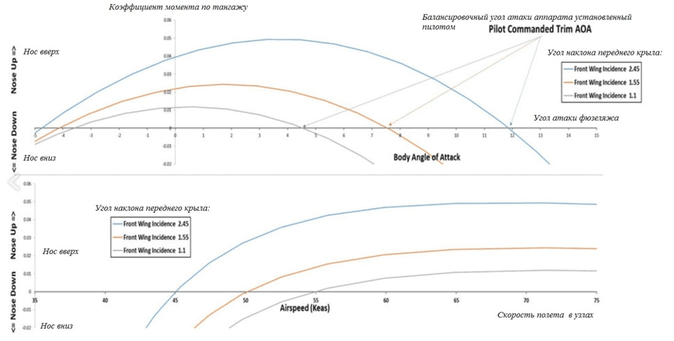

Мы обсудили неустойчивость Flea по углу тангажа, обнаруженную при продувках в аэродинамической трубе в прошлой статье, но не обсуждали результаты запасов управления, имеющие отношение к теориям щелевого эффекта.
Нанесенные на график данные испытаний ясно показывают, что переднее крыло остается эффективным рулем высоты во всем диапазоне его отклонения. Взятие ручки управления «на себя» не вызывает изменения момента тангажа с положительного на отрицательный при любом угле атаки в пределах испытательного диапазона.
Цитата из отчета о самолете, снижавшегося на скорости от 67 миль/ч до около 160 миль в час (это очень экстремальные условия): «Резкое взятие ручки управления «на себя», чтобы получить величину угла атаки переднего крыла β = +4,8 градуса, дает положительный момент на кабрирование около 800 фунтов на фут при скорости 100 футов в секунду или 4500 фунтов на фут при максимальной скорости снижения».
Ясно, что не происходило ни потери эффективности руля высоты, ни внезапного реверсирования управления. Этот экспериментальный результат явно противоречит обеим теориям, о причинах несчастных случаев с затягиванием в пикирование, основанным на влиянии щели между крыльями.

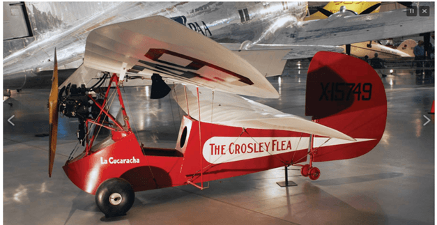

Первый HM.14, построенный и взлетевший в США, был изготовлен в ноябре 1935 года и сейчас выставлен в Центре Стивена Ф. Удвара-Хейзи (Steven F. Udvar-Hazy Center).

Рис. 1: HM.14 с ЦТ, расположенным на 50% хорды переднего крыла.
Глядя сначала на верхние графики, мы видим характеристики, очень похожие на те, что были получены при продувках в аэродинамической трубе. Самолет устойчив на больших углах атаки и становится все более неустойчивым по мере уменьшения угла атаки. При положении ручки управления, которое сбалансирует самолет на угле атаки 11 градусов, самолет будет находиться в неустойчивом положении. Любое изменение угла атаки, будь то поднятие носа вверх или опускание носа вниз, приведет к появлению отрицательного момента по тангажу. Пилот не сможет установить угол атаки аппарата меньше этого для поддержания установившегося полета.
Можно сбалансировать самолет и на меньших углах атаки, но тогда самолет будет неустойчив по тангажу и балансировочное положение ручки управления будет смещено назад от ее балансировочного положения для 11 градусов. Чтобы лететь на меньших углах атаки, пилот должен был бы сначала отдать ручку от себя, чтобы угол атаки стал меньше 11 градусов, а затем взять ее на себя, чтобы остановить скорость изменения угла тангажа, которая будет расти. В этих условиях полета самолет будет весьма неустойчив в продольном канале и потребует постоянной корректирующей работы ручкой управления, чтобы предотвратить отклонения по тангажу.
Посмотрев на нижний график, мы можем видеть, что это значит для пилота, пытающегося лететь на заданной воздушной скорости. На скоростях ниже 55 узлов (102 км/ч) самолет устойчив по скорости. Взаимосвязь между положением ручки управления и балансировочной скоростью полета устойчива: ручка взята на себя, самолет балансируется на меньшей скорости, ручка отдана от себя, самолет балансируется на большей скорости.
Если пилот слишком сильно отдаст ручку от себя, чтобы набрать скорость выше 55 узлов, самолет по мере увеличения скорости полета начнет опускать нос со все возрастающей скоростью, если только ручка управления не будет отведена сильно назад от балансировочного положения на 55 узлов (102 км/ч). В этих условиях самолет будет неустойчив по скорости, и им будет очень трудно управлять.
Как мы подробно обсуждали в первой части этой серии статей, пилот, особенно неопытный, с большой долей вероятности, может быть застигнут врасплох таким поведением аппарата и не сможет достаточно быстро и правильно отреагировать, чтобы сохранить контроль над самолетом.
Теперь, по рекомендации г-на Бейнса, давайте рассмотрим перемещение центра тяжести вперед на 40% хорды переднего крыла. Результаты этого изменения показаны на рисунке 2.
Рис. 2: HM.14 с ЦТ на 40% хорды переднего крыла.
Угол атаки, при котором самолет становится неустойчивым, теперь намного меньше. У него сохраняется положительный момент по тангажу до отрицательных углов атаки. Изменение положения ручки управления для балансировки на нужной скорости значительно больше 55 узлов теперь адекватное (ручка на себя - балансировочная скорость самолета уменьшается, ручка от себя - балансировочная скорость самолета увеличивается). Это уже нормально летающий самолет. Летать намного выше 55 узлов (102 км/ч) по-прежнему было бы неудобно, потому что устойчивость самолета по тангажу при более высоких скоростях полета будет уменьшаться, становясь нейтральной при скорости чуть выше 65 узлов (120 км/ч), а при больших скоростях самолет станет неустойчивым. Тем не менее, мистер Бейнс был прав. С положением центра тяжести на уровне 40% или меньше HM.14 вряд ли окажется затянут в пикирование, которое было причиной большинства аварий.

ОТЧЕТ О ПРОДУВКАХ POU В АЭРОДИНАМИЧЕСКОЙ ТРУБЕ RAE
Отчет был подготовлен А. С. Хартшорном, B.Sc . (A. S. Hartshorn, B.Sc.) из RAE и воспроизводится полностью и представляется в надежде, что это заинтересует членов ассоциации, а также прояснит многие неправильные представления, касающиеся этого самолета.
1. ВВЕДЕНИЕ
Несчастные случаи, произошедшие с самолетами типа “Pou du Ciel”, свидетельствуют о том, что при планировании на высоких скоростях существует тенденция к опусканию носа, а в некоторых случаях это приводило к крутому пикированию, из которого восстановление было невозможным. По просьбе Воздушной лиги Британской империи (Air League of the British Empire) были проведены специальные испытания в 24-футовом туннеле Королевского авиастроительного комплекса для изучения управляемости при скоростном пикировании. Диапазон испытаний был ограничен, чтобы охватить требования Воздушной лиги, и не является полным исследованием характеристик “Pou du Ciel”. Самолет, испытанный в туннеле, был поставлен через Воздушную лигу и, по их заявлению, построен в основном в соответствии со спецификациями М. Минье. Вместо воздушного винта был заменен фиктивный выступ, поскольку предварительные результаты более полного расследования в Шале-Медон свидетельствуют о том, что обдувающий поток от пропеллера оказывает очень незначительное влияние на восстановление после пикирования.

Общая схема испытываемого “Pou du Ciel” показана на рис. 1.
Рис. 1. Общая схема "Pou du Ciel", сспытаного в 24-футовой аэродинамической трубе. Все размеры указаны в миллиметрах.
Размеры, фиксирующие относительное положение двух крыльев и точку вращения поворотного переднего крыла, приведены в миллиметрах относительно верхней поверхности фюзеляжа, которая также использовалась в качестве базовой для измерения угла тангажа аппарата (α).
В таблице 1 приведена более подробная информация об обоих крыльях, и можно заметить, что оба крыла имеют выраженную S-образность и что заднее крыло имеет несколько больший угол установки, чем исходная линия. Настройка управления –наклон переднего крыла (β) определяется как угол касательной хорды центрального сечения переднего крыла к базовой линии; это приблизительно равно разнице в углах установки двух крыльев.
ТАБЛ. 1 РАЗМЕРЫ "POU DU CIEL"
Размах переднего крыла - 19,66 футов (5992 мм)
Максимальная длина хорды переднего крыла - 4,60 фута (1402 мм)
Площадь - 81,7 кв. футов(7,6 м2)
Размах заднего крыла - 13,08 футов (3987 мм)
Максимальная длина хорды заднего крыла - 4,60 фута (1402 мм)
Площадь -51,6 кв. футов(4,8 м2)
3. ОПИСАНИЕ ИСПЫТАНИЙ
Самолет крепился в рабочей части аэродинамической трубы жестким соединением на оси, обеспечивающей свободное угловое перемещение вокруг этой оси, и тросом, закрепленным к хвостовой части для контроля угла тангажа. Ручка управления могла быть зафиксирована в любом желаемом переднем и заднем положении, а руль направления был зафиксирован в нейтральном положении. Пилот был представлен манекеном. Результаты продувок приведены в таблице 2.
Подъемная сила, лобовое сопротивление и момент по тангажу относительно оси измерялись при одном фиксированном положении ручки управления, перемещенной назад (β = 4,8 град.) в диапазоне углов тангажа от 0 град. до -10°, и в двух других положениях ручки. Исходя из этих результатов, был рассчитан момент по тангажу вокруг некой оси.
ЦТ этой конкретной машины в условиях полета с сидящим пилотом составляет около 70 см назад от передней кромки переднего крыла, когда верхняя часть фюзеляжа горизонтальна. Расчеты были произведены для положений ЦТ на 56, 70 и 84 см назад от передней кромки (т.е. на 0,4 САХ; 0,5 CАХ и 0,6 CАХ) и на 50 см выше оси подвеса аппарата. Моменты по тангажу относительно этих положений ЦТ приведены в таблице 2 и проиллюстрированы на рис. 2.
Рис.2 Данные продувок Pou-du-ciel в 24-футовой аэродинамической трубе
Верхняя поверхность фюзеляжа была взята в качестве базовой линии.
α - угол тангажа базовой линии
β - угол касательной хорды центрального сечения переднего крыла относительно базовой линии
M - момент по тангажу в фунтах на фут при скорости 100 футов/сек. Положительным значением M считаем момент на поднятие носа самолета
ТАБЛ. 2 ПОДЪЕМНАЯ СИЛА, ЛОБОВОЕ СОПРОТИВЛЕНИЕ И МОМЕНТ ПО ТАНГАЖУ (при скорости 100 футов/сек.)
Приведенные в таблице значения представляют собой силы и моменты, действующие на самолет при скорости 100 футов/сек.; наблюдения проводились при трех скоростях 100, 80 или 60 футов/сек. в зависимости от скорости потока в трубе. Испытания на разных скоростях показали, что эффект масштаба незначителен.
4 ОБСУЖДЕНИЕ РЕЗУЛЬТАТОВ
Три набора кривых на рис. 2 показывают, что в диапазоне углов тангажа от 0 град. до -10 град. при наклоне переднего крыла на 4,8 град. возникает очень большой положительный момент по тангажу, и изменение положения ЦТ на ±10 см лишь незначительно влияет на его величину. Более полное представление об этих кривых можно получить, изучив более подробно набор кривых для положения ЦТ на 0,5 САХ. Самолет может быть выровнен с помощью ручки управления значительно вперед при β = -2,4 град. и угле тангажа +0,3 град.
По наблюдениям за подъемной силой и лобовым сопротивлением это соответствует траектории пикирования примерно на 67 град. от горизонтали с максимальной скоростью пикирования около 160 миль в час. Если самолет когда-либо войдет в устойчивое пикирование такого рода, сильно потяните ручку управления назад, чтобы установить значение β = 4,8 град. это даст положительный момент по тангажу примерно в 800 фунтов на фут на скорости 100 футов/сек (68 миль/ч) или 4500 фунт на фут при максимальной скорости пикирования (235 футов/с, 160 миль/час).
Аналогично, балансировочное положение, заданное β = 2,0 град. и α = -10,5 град. соответствует вертикальному пикированию под углом 116°. от горизонтали со скоростью 110 миль в час. На такой скорости резкое взятие ручки на себя дало бы положительный момент по тангажу примерно в 800 фунт на фут. Экстраполяция кривой показывает, что уже при угле тангажа около -15 град. самолет сбалансирован при полном взятии ручки на себя, и нет возможности вытащить его обычным способом. Этот угол тангажа соответствует перевернутому углу планирования в стандартных условиях, составляющему около 20 град. до горизонтального положения (т.е. полет на спине) со скоростью около 50 миль в час, но, конечно, путем манипуляций с органами управления можно достичь этого значения до достижения положения, соответствующего условиям устойчивости.
Кривые момента тангажа также показывают, что при снижении самолета в пикировании он находится в неустойчивом равновесии; т.е. если по какой-либо причине самолет отклонился от своего устойчивого положения, отклонение увеличится, если пилот не исправит его. При положении ЦТ на 0,5CАХ самолет имеет приблизительно нейтральную устойчивость при угле тангажа 5°, и тенденция кривых предполагает, что устойчивость станет положительной при больших углах тангажа. Эффект положения ЦТ виден более отчетливо в этой части: более переднее положение ЦТ дает устойчивое равновесие, в то время как более заднее положение ЦТ дает неустойчивое равновесие.
При неустойчивом равновесии ручка управления должна быть отдана от себя, чтобы начать предварительное движение на уменьшение угла тангажа, а затем немедленно отведена назад за пределы ее исходного положения.
Самолетом не будет лететь “с брошенной ручкой", так как он нуждается в постоянной коррекции. Очевидно, что к пикированию нужно подходить осторожно, чтобы не перейти предел по балансировке. Превышение скорости может быть опасным, так как самолет может достичь земли до того, как его удастся выровнять, или, в качестве альтернативы, превышение скорости может быть настолько большим, что угол падения составит -15 град., т.е. достигается состояние, из которого выйти невозможно.
Перед входом в пикирование чтоб почувствовать зону безопасного пилотирования этого самолета, было бы необходимо провести несильное пошаговое движение ручкой управления на начальной стадии пикирования.
5. ВЫВОДЫ
1. Самолет неустойчив в нормальном полете при смещении ЦТ назад более чем на 40 процентов от хорды переднего крыла.
2. При пикировании неустойчивость становится более заметной.
3. При максимальном угле отклонения переднего крыла β = 4,8 град. момент, приводящий к поднятию носа вверх, может быть достигнут при угле танагажа до -15 град. За пределами этого есть область, из которой невозможно выйти. Чтобы расширить диапазон, в котором можно управлять самолетом, максимальные углы управляющего отклонения переднего крыла могут быть дополнительно увеличены.
6. ИТОГИ
Самолет, испытанный в аэродинамической трубе, имеет максимальную настройку управления (угол отклонения переднего крыла) β = 4,8, и этой настройки достаточно только для того, чтобы обеспечить положительный момент по тангажу относительно его ЦТ при углах тангажа до -15. На более отрицательных углах тангажа восстановление невозможно. Изменение положения ЦТ на 14 см. практически не влияет на мощность доступного управления.

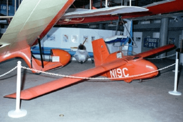

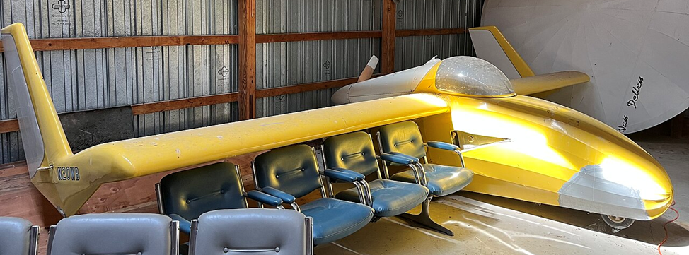

Автор статьи Al Backstrom - конструктор интересного и, как мне кажется, самого минималистичного самолета Backstrom EPB-1 Flying Plank.
EPB-1 Flying Plank в Музее

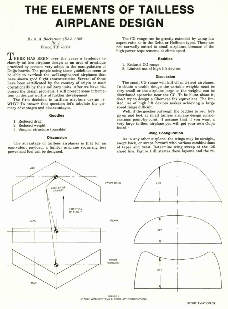

ОСОБЕННОСТИ ПРОЕКТИРОВАНИЯ БЕСХВОСТОГО САМОЛЕТА
SPORT AVIATION, май 1979 г.
A. A. Backstrom (EAA №1162)
На протяжении многих лет существовала тенденция рассматривать проектирование бесхвостых самолетов как область мистики, практикуемую людьми, очень искусными в манипулировании на спиритических досках. Похоже, что люди, думающие в этом ключе, не видели хорошо спроектированных самолетов этой схемы, которые имели неплохие летные характеристики. Некоторые, из них были сертифицированы в своих странах и даже использовались в военных целях. После того, как мы обсудим особенности конструкции, я предоставлю некоторую информацию о проектах, достойных дальнейшего развития.
Первый вопрос к выбору схемы бесхвостого самолета: ПОЧЕМУ?
Чтобы ответить на этот вопрос, давайте перечислим основные преимущества и недостатки.
Преимущества
  • Меньшее сопротивление.
  • Меньший вес.
  • Более простая конструкция (по возможности).
Пояснение
Преимущество бесхвостых самолетов может заключаться в том, что при эквивалентной полезной нагрузке более легкий самолет требует меньшей мощности двигателя и поэтому расходует меньше топлива.

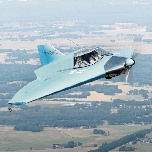

Диапазон центровок может быть значительно расширен при применении крыла малого удлинения с большой средней аэродинамической хордой (САХ) , как в аппаратах типа Delta или Hoffman.

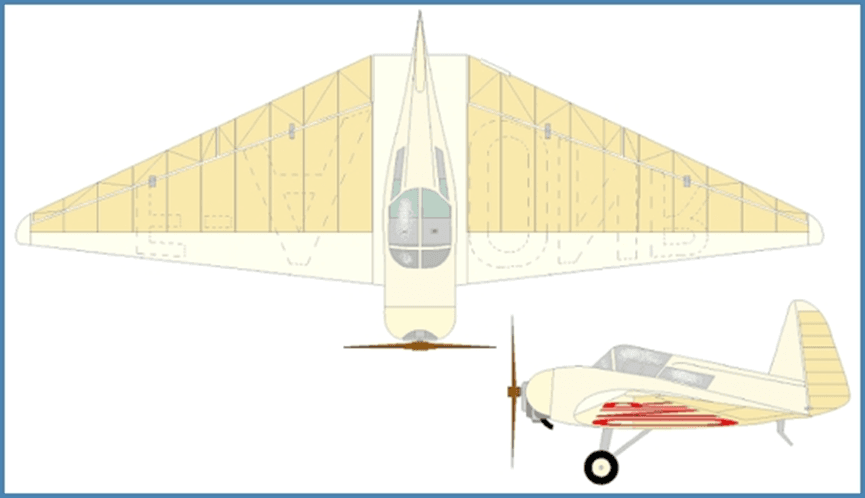

Delta-2 - самодельное летающее крыло Барта Верхиса (Bart Verhees)

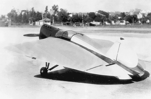

Самолет Рауля Дж. Хоффмана (Raoul J. Hoffman) Hoffman Flying Wing
Они не являются обычными маленькими самолетами, как мы их представляем, потому что требуют большой мощности двигателя для обеспечения приемлемой скороподъемности.
Недостатки
  • Меньший диапазон центровок.
  • Ограниченное использование устройств увеличения подъемной силы.
Пояснение

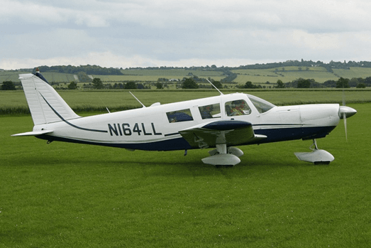

Небольшой диапазон центровок не выгоден для самолетов средних размеров.
Чтобы получить приемлемую конструкцию, массы меняющиеся во время полета (например топливо), должны быть очень малыми, или самолет должен быть большим, чтобы эти массы могли быть распределены поперек, в районе ЦТ. Откровенно говоря, не пытайтесь создать аналог Cherokee Six. Одновременно, ограничение на применение устройств увеличения подъемной силы затрудняет получение широкого диапазона скоростей.
Piper PA32-260 CherokeSix
Однако, если для вас плюсы перевешивают минусы, давайте продолжим, и рассмотрим элементы конструкции маленького бесхвостого самолета по пунктам. (Я предполагаю, что если вы хотите очень большой бесхвостый самолет, вы получите свою собственную доску для спиритических сеансов).
Конфигурация крыла

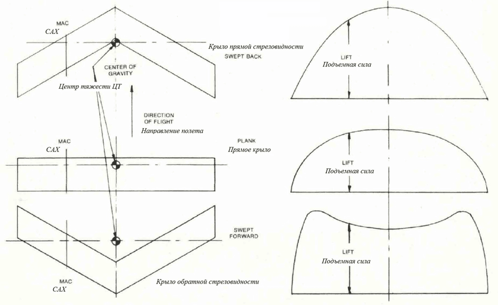

Как и в любом другом самолете, крылья могут быть прямыми, стреловидными или стреловидными с различными комбинациями сужения и крутки. Стреловидность крыла измеряется по 0,25 линии хорд.

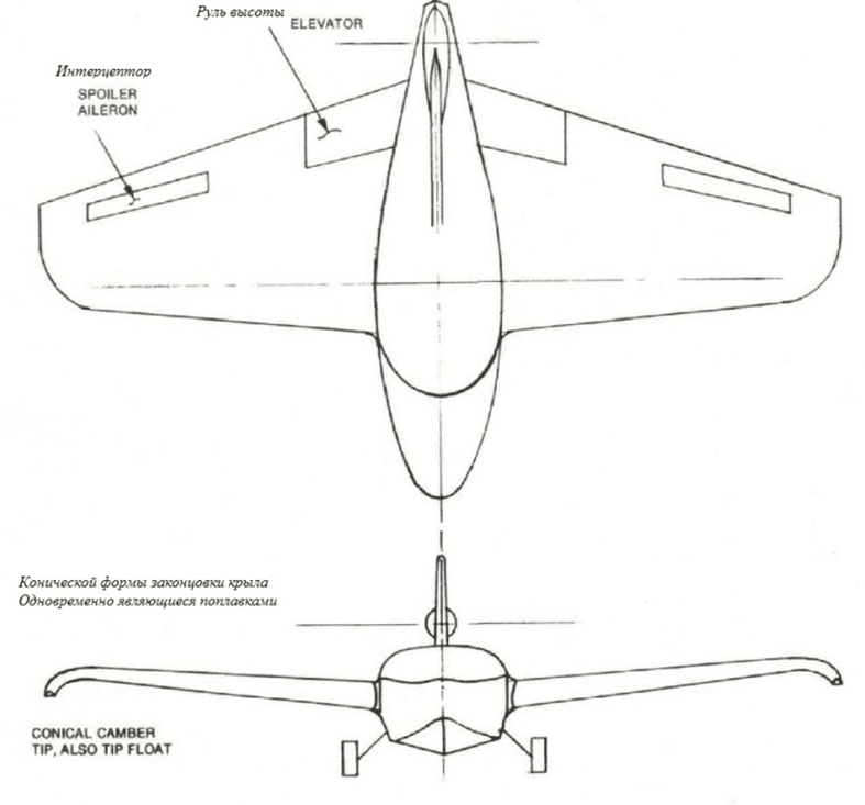

На рис. 1 показаны эти схемы, и даже конфигурация с крылом обратной стреловидности. Я не рекомендую пробовать обратную стреловидность из-за сильно нагруженных концевых частей крыла и того факта, что либо они должны срываться первыми, либо не срываться совсем.
Рис.1. Устойчивые схемы крыльев и распределение подъемной силы вдоль их размаха
Конечно, для удовлетворительных летных характеристик нельзя допускать раннего срыва на концах крыла.

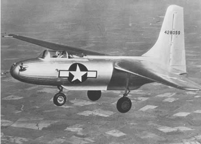

Некоторые отчеты NACA времен войны показывают, что планер-танкер Cornelius с крылом обратной стреловидности показал себя при испытаниях, как одна из худших бесхвосток.
Cornelius XFG-1
Но небольшая обратная стреловидность для организации прямой передней кромки крыла, как это делал Джим Марске (Jim Marske), может дать хорошие результаты.
Итак, мы рассмотрим только прямые крылья и крылья с прямой стреловидностью. Выбор будет зависеть от требуемого диапазона центровок. Проще говоря, чем больше необходимое перемещение ЦТ, тем больше требуется стреловидность. На рисунке 2 показана рабочий проект мотопланера с прямым крылом, не имеющая практически смещения ЦТ независимо от изменений веса.

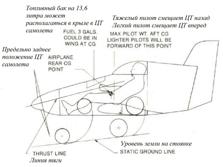

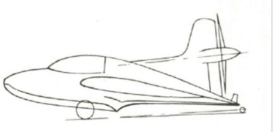

Рис.2 Мотопланер с прямым крылом, имеющий практически нулевое перемещение ЦТ
Вы можете спросить, зачем обеспечивать небольшое перемещение ЦТ, если оно может нивелироваться с помощью увеличения стреловидности. Что ж, оборотная сторона заключается в том, что чем меньше угол стреловидности, тем лучше должны быть летные характеристики.

Рис.3 Статическая продольная устойчивость самолета
На этих рисунках, CМ - коэффициент продольного момента всего самолета, CМa.c. - коэффициент продольного момента крыла относительно аэродинамического центра (фокуса), расположенного примерно на 25% хорды при дозвуковых скоростях полета. Условный знак «+» показывает, что нос (или передняя кромка) поднимается вверх. CL - коэффициент подъемной силы, и большой CL при одном и том же весе аппарата обеспечивает более низкую скорость полета или более высокий коэффициент перегрузки.
На рис. 3(А) показан график зависимости CМ от CL (коэффициента продольного момента самолета от его коэффициента подъемной силы) для обычного устойчивого самолета. При зафиксированной ручке управления самолет будет сбалансирован в точке, обозначенной CМ= 0. Когда на самолет действует возмущающий порыв, изменяющий CL, и он смещается из этой точки, он будет стремиться вернуться назад, в точку с CМ= 0.
На рис. 3(B) показаны другие возможные условия продольной устойчивости, и что устойчивость напрямую связана с наклоном кривой CM по CL. Обычно статическая продольная устойчивость не изменяется с изменением CL, за исключением диапазона, в котором зависимость коэффициента подъемной силы CL по углу атаки не линейна.
На рисунке 3(C) показано возможное изменение устойчивости из-за влияния тяги двигателя, выпуска устройств увеличения подъемной силы, положения крыла и т.п.

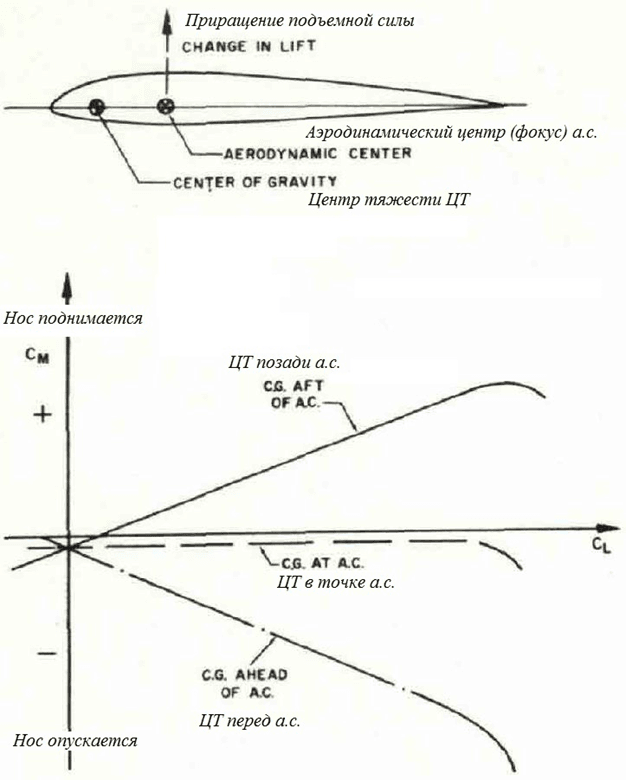

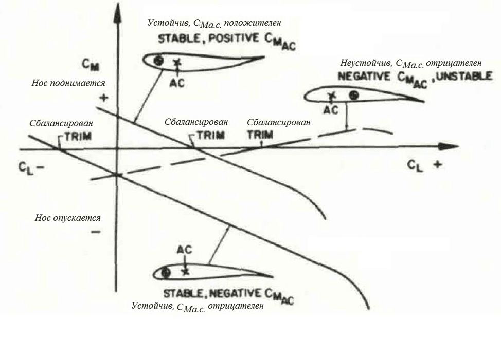

На рисунках 4 и 5 показано, какой вклад в продольную устойчивость может вносить само крыло.
Рис.4 Вклад крыла
Рис.5 Влияние CMa.c. и относительного положения ЦТ
Как видите, само крыло может быть устойчивым или не устойчивым, и что его сбалансированное положение будет зависеть от того, положительный коэффициент момента по тангажу (+) или отрицательный (-) будет у аэродинамического профиля (или системы крыльев при наличии их стреловидности). Кроме того, устойчивость напрямую связана с положением ЦТ относительно аэродинамического центра (фокуса).

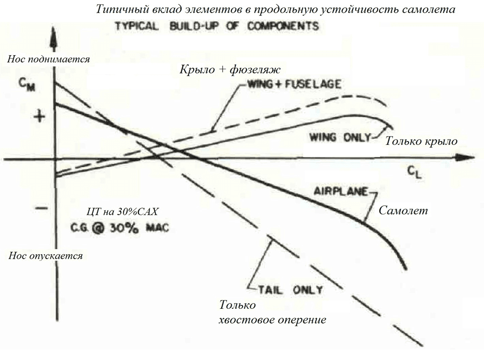

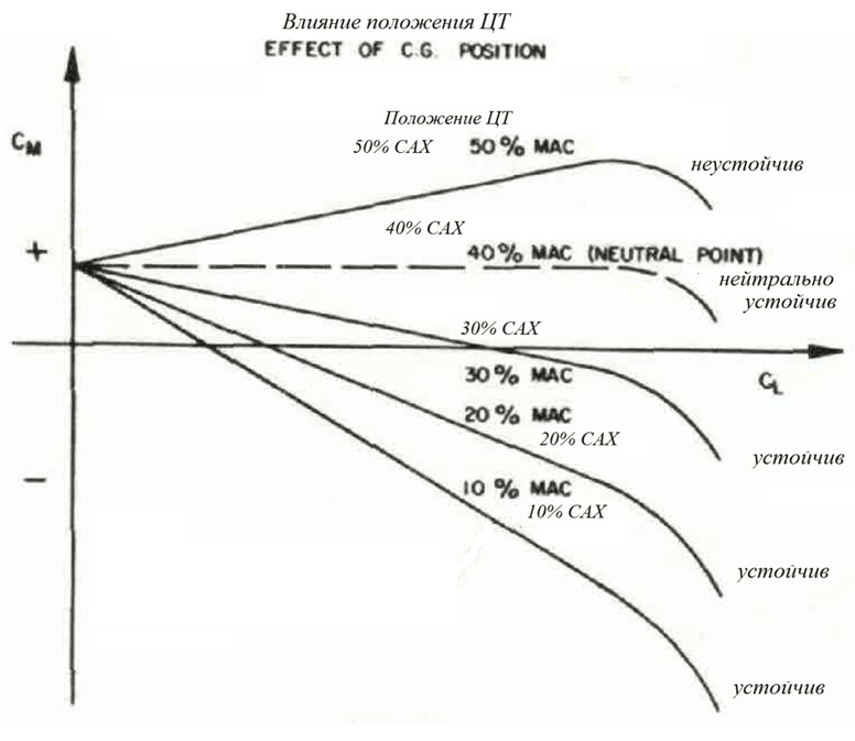

На рисунке 6 показано влияние положения ЦТ на продольную устойчивость обычного самолета.
А)
Б)
Рис.6 А) Влияние положения ЦТ на продольную устойчивость обычного самолета. Б) Вклад элементов самолета в его продольную устойчивость
Я надеюсь, что вы сможете, изучив эти рисунки, понять, что, после того, как вы определитесь с конфигурацией самолета, то величину его статической продольной устойчивости определит положение ЦТ относительно его аэродинамического центра (фокуса).
Графики Гарри на рис. 6 являются приблизительными, но они служат для иллюстрации того, что у бесхвостого самолета аэродинамический центр (фокус) более смещен вперед, в отличие от самолета с хвостовым оперением. У изолированного крыла аэродинамический центр (фокус) располагается примерно на 25% средней аэродинамической хорды (САХ). Наличие фюзеляжа, необходимого в небольших аппаратах, немного меняет её положение.

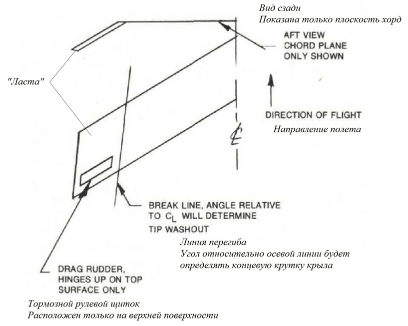

Большинство мнений о плохих летных характеристиках бесхвостых самолетов, которые я слышал, являются ссылкой на их плохую курсовую устойчивость. Похоже, что некоторые конструкторы, стремясь снизить лобовое сопротивление, упускают из виду тот факт, что самолет не будет нормально летать, если он не может лететь прямо. Решение проблемы простое, надо для этого иметь вертикальную поверхность достаточной площади, расположенную достаточно далеко позади. На стреловидном крыле вместо вертикального оперения на концах крыла можно использовать «diffuser tip» (диффузорные законцовки, т.н. «ласты») на концах крыла, как показано на рисунке 7.

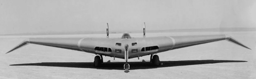

Рис.7 «Ласты» на концах крыла
Обратите внимание, что для «ласты» требуется как загиб ее вниз, так и сходящийся по полету угол линии стыка относительно осевой линии.
Пример применения диффузорных законцовок. Nortrop N-1M Jeep
Глава «Самостоятельный поиск» предоставит вам информацию о том, как узнать необходимые площади и т. п.

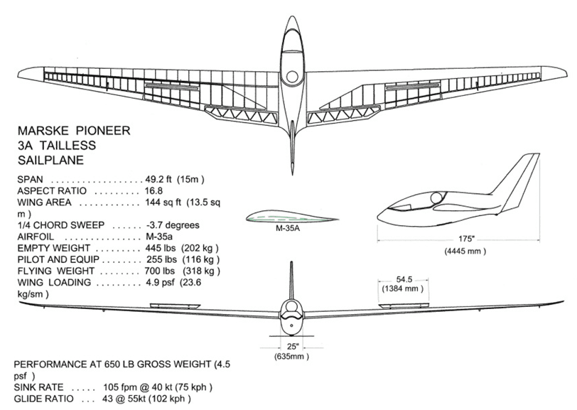

Если у вас есть аналогичное требование к вашей конструкции, вам следует применить фиксированный киль и тормозные щитки на концах крыла. Тормозные щитки могут быть похожи на аналогичные XM-1D Джима Марске (Jim Marske) или щитки, отклоняющиеся только вверх (аналогично тем, что показаны на рисунке 7, или как в модификации Plank, показанной на Soaring в июле 1972 года).
Jim Marske's XM-1D

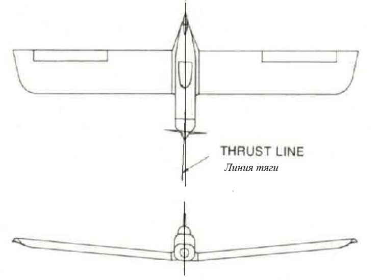

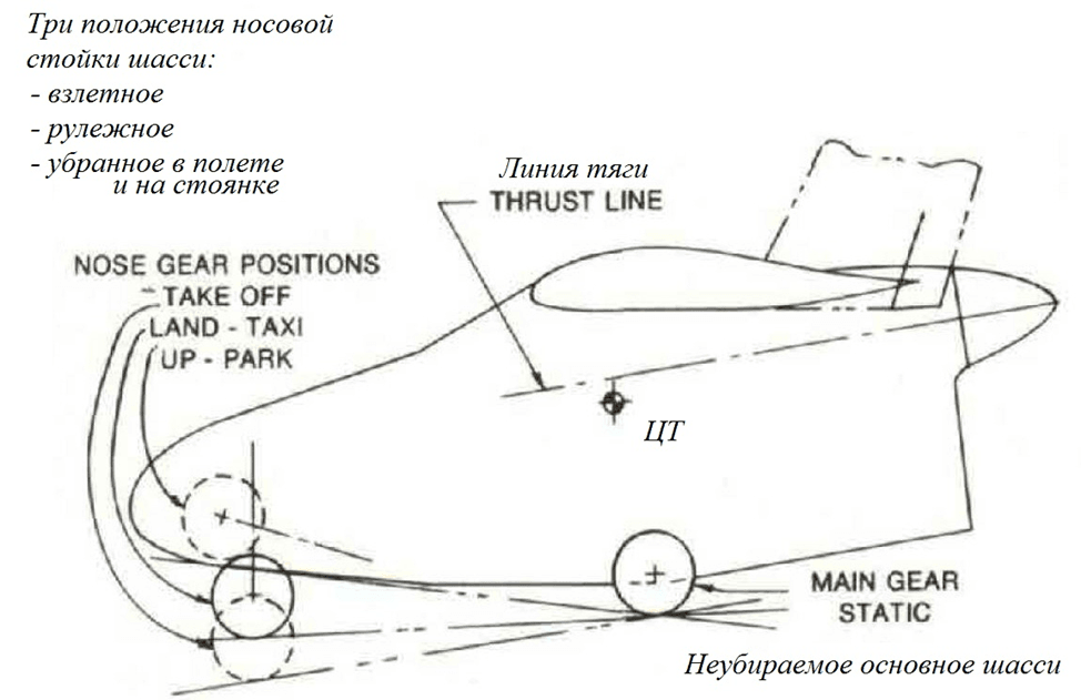

В нашем обсуждении будут рассмотрены только винтовые типы маленьких самолетов. Поскольку тянущий винт, как правило, снижает устойчивость самолета, желательно обеспечить минимальное противодействие неблагоприятному эффекту. В идеале нужно, чтобы изменение тяги двигателя не требовало вмешательства системы управления самолетом. Чтобы достичь или приблизиться к этому, необходимо применить смещение линии тяги. По вертикали линия тяги должна проходить чуть выше ЦТ и должна быть отклонена (влево или вправо в зависимости от направления вращения винта), чтобы противодействовать комбинации факторов, обычно называемых крутящим моментом. Смещенные линии тяги показаны на рисунке 2. Если возможно, положение линия тяги должна иметь возможность регулировки в первом прототипе самолета, чтобы можно было найти лучшее ее положение, как делают на свободнолетающих моделях самолетов.
Для аппарата с толкающим винтом проблема несколько проще, поскольку нет необходимости в смещении ее влево или вправо. В этом случае линия тяги должна проходить чуть выше точки вертикального положения ЦТ. Как показано на рисунке 8.
Рис. 8
Линии тяги по вертикали не должна проходить на расстоянии более чем 20% САХ от ЦТ для тянущего варианта и более чем 10% САХ для толкающего аппарата.

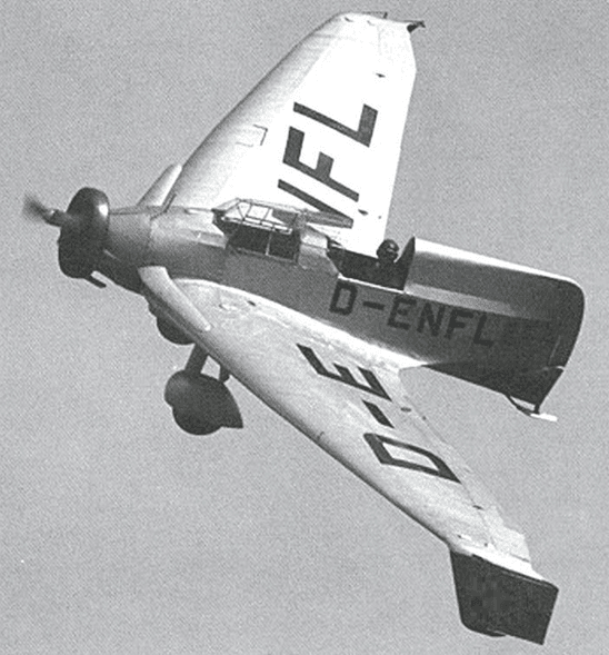

Lippisch Delta

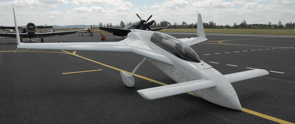

Большинство бесхвостых самолетов сегодня используют трехколесное шасси с носовым колесом. Если вы проектируете самолет с хвостовым колесом, вы можете использовать геометрию, которую дается Пазмани (Pazmany) в его книге по конструированию легких самолетов (lightplane design). Данные Паза по трехколесному шасси с носовым колесом вам подойдут, за исключением того, что во многих случаях ваш аппарат будете иметь слишком большую нагрузку на переднее колесо. Из-за ограниченной эффективности руля высоты многие бесхвостые аппараты не могут поднять носовое колесо на достаточно раннем этапе разбега без помощи подъемной силы крыла (или за счет кривизны земли J). Для этого самолет нужно располагать крыло под большим углом к поверхности земли, что уменьшает нагрузку на носовое колесо. В результате получаем плохую управляемость на земле, если переднее колесо задействовано для этого. В некоторых случаях пустой самолет также будет падать на хвост на стоянке, что позволяет легко поддуть его порывом ветра. На рис. 2 показана компоновка самолета с фиксированным положением передней стойки шасси, на которую будет приходиться больше веса пустого самолета, чем загруженного. На рис. 8 показана многопозиционная конструкция носового колеса, вдохновленная конструктивным решением передней стойки шасси самолета VariEze Берта Рутана. Она обеспечивает небольшую нагрузку на носовое колесо при взлете, умеренную при посадке и рулении, а также отрицательный угол атаки крыла на стоянке.
VariEze Берта Рутана «на парковке»

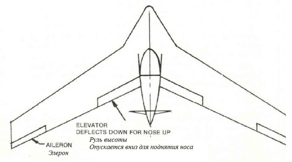

Было несколько предложений использовать на бесхвостых конструкциях со стреловидным крылом, внутренний закрылок, установленный близко к центру, в качестве руля высоты. Это интересная идея, поскольку он будет отклоняться вниз и увеличивать CL на малой скорости. Система управления элевонного типа уменьшает коэффициент подъемной силы CL на малых скоростях. При правильном соотношении удлинения и углах стреловидности крыла закрылки будут работать и на небольших моделях. На рисунке 9 показана такая схема в плане.
Рис.9 Схема в плане, показывающий рули высоты (закрылки) в корневой части крыла

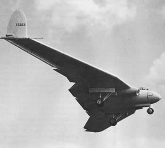

Реактивный самолет Armstrong Whitworth A.W. 52. На задней кромке центроплана установлен закрылок Фаулера. Вертикальные киля и рули на концах крыла обеспечивали управление по курсу.

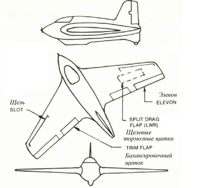

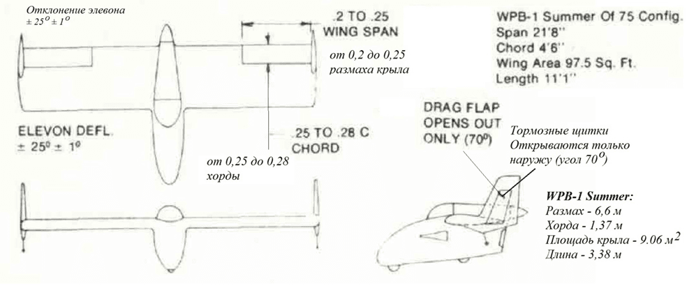

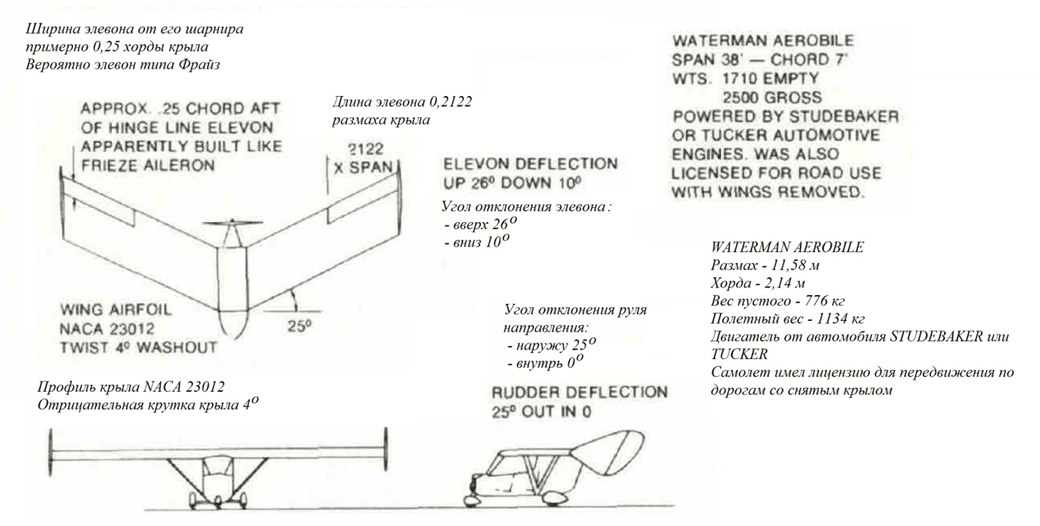

На рисунках 10, 11 и 12 изображены Flying Plank, Waterman Aerobile и Messerschmitt Me-163.

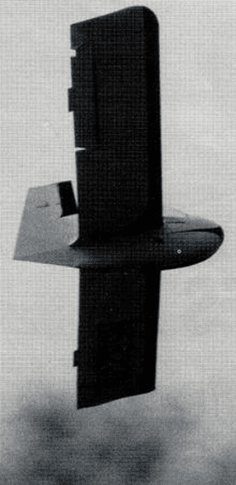

Рис.10 WPB-1
Рис. 11 Waterman Aerobile

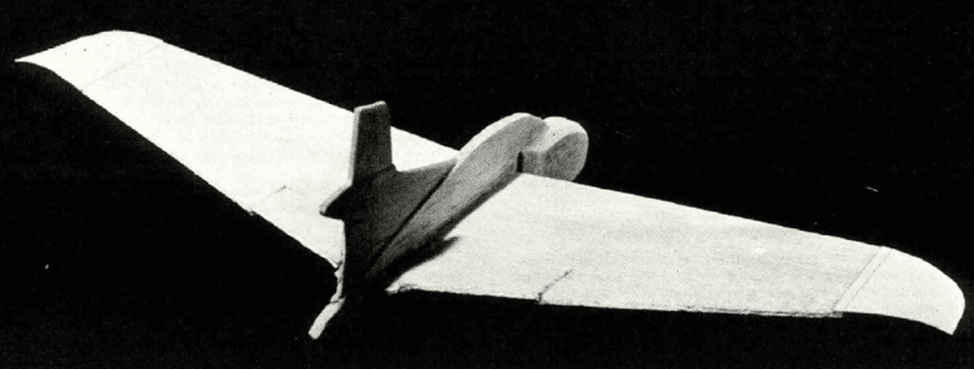

Рис.12 Ме 163 ROCKET​
Я представил Me-163, потому что у меня нет подробной информации о самолетах серии Delta доктора Липпиша.
Если у кого-то есть подробная информация по ним, я хотел бы получить копию или, еще лучше, они должны разрешить их публиковать.

  • NACA-WR-L-199 был отчетом, который убедил меня приступить к проектированию Flying Plank. NACA-WR-L-199

На рисунке 13 показан проект небольшой амфибии, которую я задумал несколько лет назад.
Рис.13 Концептуальная схема (Общий вид)​
Обратите внимание на название чертежа «Концептуальная схема». Готовая машина может сильно измениться. Далее, постройте двумерную модель аппарата в масштабе (примерно 1:20), как показано на рисунке 14.
Рисунок 14​
Вам нужно заставить ее устойчиво летать по комнате. Все необходимые изменения должны быть внесены в ваш чертеж. На этом этапе вы можете легко поэкспериментировать с радикальными изменениями, поэтому посмотрите, что вы можете сделать, чтобы улучшить вашу конструкцию.

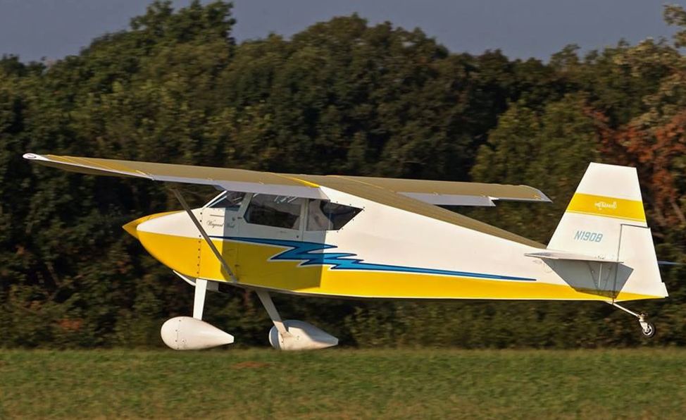

Напомню о самолете (взято из интернета):
«Идея легенды авиации Steve Wittman в 1953 году заключалась в создании быстрого и экономичного самолета для полетов с грунтовых ВПП, который мог бы перевозить двух человек и 60 фунтов (27 кг) багажа. Кроме того, самолет должен был быть прост в пилотировании и иметь мягкие характеристики сваливания.
Первые пять построенных самолетов были испытаны на перегрузке 4g с полной полетной массой. Конструкция Tailwind оказалась настолько успешной, что в течение нескольких лет она оставалась единственной в своем классе по своей крейсерской скорости, а также по легкости управления, присущее акробатическим самолетам, хотя Wittman считал его все же утилитарным самолетом. До появления низкоплана Thorp T-18 ни один самодельный двухместный самолет, не мог сравниться по характеристикам с Tailwind. Отличия в конструкции W-10 включают модификацию аэродинамического профиля, и увеличение размаха крыла на 19 дюймов (483 мм). Модифицированный аэродинамический профиль позволил снизить взлетно-посадочные скорости, улучшить скороподъемность, обеспечить более высокий потолок и увеличить крейсерскую скорость на высоте. Кроме того, были внесены изменения, позволяющие применять двигатели Lycoming мощностью 150 л. с., Continental мощностью 145 л. с. и Olds/Buick V-8 объемом 215 куб. дюймов (3,5 л).»
Двигатели - Continental 80, 90 и 100 л.с. / Lycoming 100–135 л.с.
Характеристики с двигателем 100 л.с.:
Полетная масса -590 кг
Масса пустого -318 кг
Запас топлива - 95 л
Максимальная скорость - 266 км/ч
Крейсерская скорость -242 км/ч
Скорость сваливания - 89 км/ч
Скороподъемность - 4,5 м/с
Потолок - 4900 м
Длина разбега -245 м
Длина пробега -183 м
Дальность полета – 970 км.

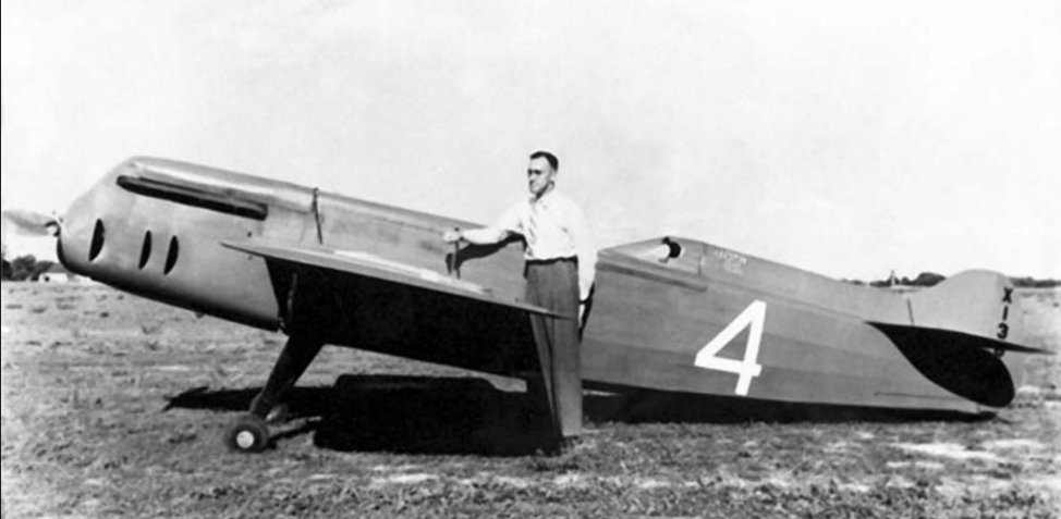

Wittman D-12 Bonzo (1934-1939 г:
Мпуст - 748 кг
Мвзл – 1120 кг
Nдв – 485 лс
Vмакс – 523 км/ч
Vкр – 400 км/ч
Vсв – 137 км/ч

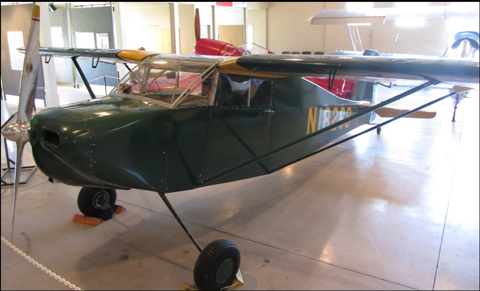

Wittman Tailwind W-8 (1953 г):
Мпуст - 311 кг
Мвзл – 560 кг
Nдв – от 85 до 160 л. с.
Vмакс – до 320 км/ч
Vкр – до 270 км/ч

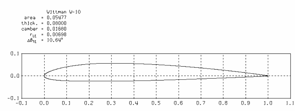

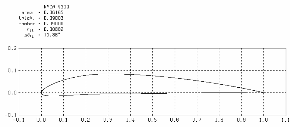

Если посмотреть на чертежи W-10 Tailwind, то на них профиль указан как “ NACA 4309 Модифицированный ”. Нет никаких других указаний относительно того, как именно был изменен профиль и насколько сильно он был изменен. На первый, да и на второй взгляд профили профиля NACA 4309 и профиля W-10 не кажутся похожими. Когда я впервые сравнил их, мне показалось, что Wittman всех дурачит.
Рис.1 Аэродинамический профиль NACA 4309
Рис. 2. Аэродинамический профиль WittmanW-10 Tailwind, построенный на основе чертежей
(на рисунках 1 и 2: thick – относительная толщина профиля, camber – относительный прогиб средней линии)
На первый взгляд кажется, что у них не так уж много общего. Но внешность - это еще не все. Ответ кроется в цифрах. Но на самом деле общего больше, чем можно было бы подумать. Однако предположение о том, что была произведена простая модификация, не раскрывает всей картины. Здесь уместен небольшой обзор основ аэродинамики.

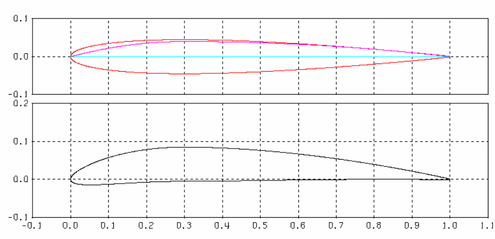

Аэродинамические профили состоят из распределения толщины вдоль средней линии и линии изгиба средне линии. Проще говоря, распределение толщины - это форма, которая имеет место до того, как был добавлен изгиб, или кривизна средней линии. Изгиб средней линии влияет на величину подъемной силы. Подъемная сила - это хорошо! Но увеличение подъемной силы за счет увеличения изгиба средней линии имеет свою цену: - Большее лобовое сопротивление и увеличенный момент по тангажу, который приводит к еще большему сопротивлению.
Аэродинамические профили спроектированы с учетом специфики полета самолета. Как правило, толстые аэродинамические профили с большей степенью изгиба средней линии отлично подходят для самолетов, летающих с неподготовленных площадок, где требуется короткий взлет и посадка. В то время более скоростные самолеты часто имеют более тонкие аэродинамические профили. Всегда являясь компромиссом, более тонкие аэродинамические профили срываются на более высоких минимальных скоростях, но более толстые аэродинамические профили с большим сопротивлением создают слишком большое сопротивление, чтобы лететь так же быстро, как их более тонкие аналоги, при равной располагаемой мощности.
Профиль W-10, представленный здесь, взят из чертежей, продаваемых компанией Aircraft Spruce. Я нарисовал рисунок на пергаментной бумаге в сеточку с учетом толщины обшивки. Таким образом, это истинный профиль, а не просто схема нервюры без учета обшивки. Другие разработчики создавали профиль только по чертежам нервюр, но это не совсем точно, по крайней мере, при проведении компьютерного анализа этих двух профилей. Результаты данного исследования были использованы для раскрытия тайны аэродинамического профиля W-10!

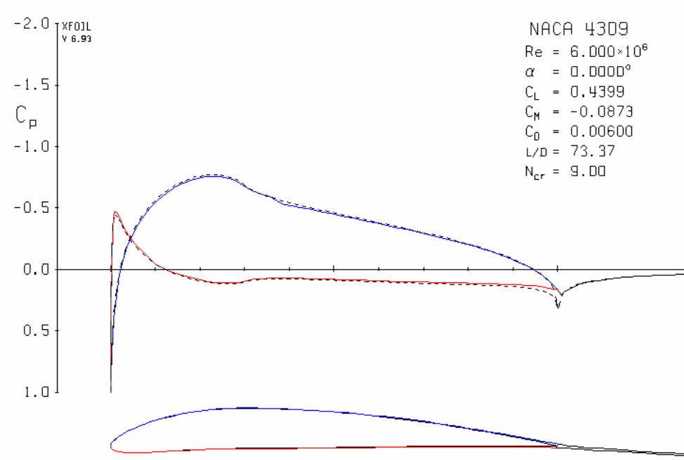

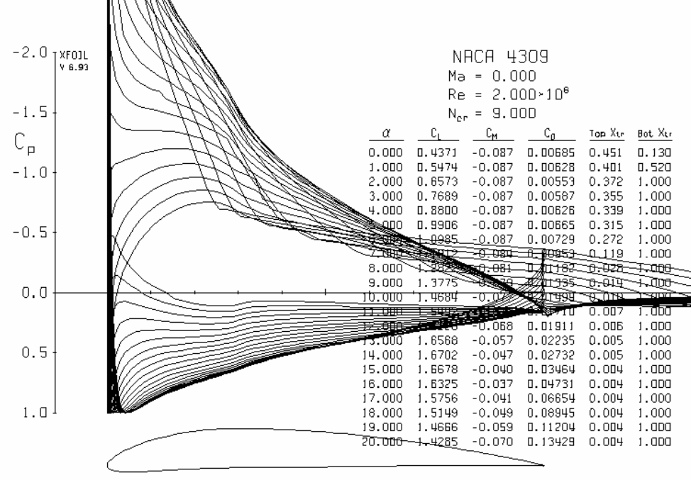

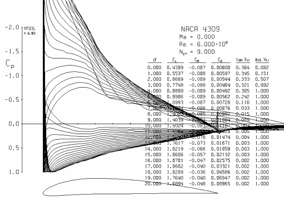

Давайте сначала посмотрим на характеристики исходного профиля (NACA 4309). Используемое значение Re (число Рейнольдса) равно 6 миллионам для крейсерской скорости и 2 миллионам для скорости срыва. Здесь важно отметить, что этот анализ относится к двумерному профилю, а не к крылу или самолету в целом. Однако двумерный анализ говорит нам о многом. Аналитические программы, которые я использую, производят расчет вязкой среды, что означает, что алгоритмы, которые помогают получать конечные результаты, учитывают вязкость воздуха. Большинство существующих программ не учитывают этого.
А зря.
Аэродинамические профили, которые используются в крыльях, которые летают в реальном мире, летают в вязких средах, то есть в реальном живом воздухе. Воздух имеет «густоту». Поэтому эти результаты лучше приближаются к условиям реального мира (насколько это может сделать 2-D анализ). Я использую программу Xfoil 6.93 и VisualFoil 4.0 для большей части своего сравнительного анализа. Xfoil выполняет итерации в пограничном слое. Это хорошо. Программа Эпплера Profil не выполняет итерации в пограничном слое. Но это была одна из первых компьютерных программ, которая рассчитывала характеристики, не используя строго только аэродинамические продувки.

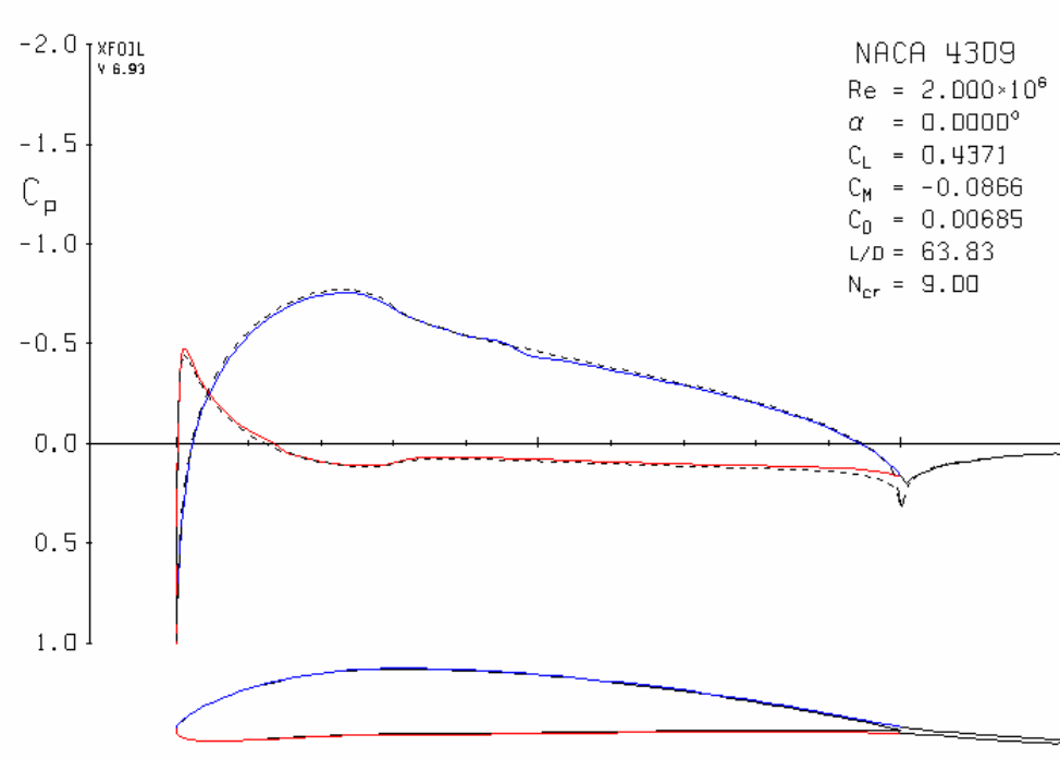

Вот характеристики профиля NACA 4309:
Рис. 3. Характеристики NACA 4309
Неплохие характеристики для аэродинамического профиля, разработанного в 1920-х годах.
Однако для гонок этого недостаточно.
Почему? Слишком большое лобовое сопротивление на крейсерском режиме. При Re=6000000 в крейсерской конфигурации коэффициент подъемной силы Cl при нулевом угле атаки равен 0,4399. Достаточно большой. Но для гоночного самолета большая подъемная сила не особо нужна. Вся идея в скорости. И когда у вас есть только определенное количество лошадиных сил, то самый прямой способ достичь более высокой скорости, это уменьшить сопротивление. Что сделать не просто.
Еще одна ложка дегтя в бочке меда Marvel’s Mystery — это высокий отрицательный момент тангажа, или отрицательный коэффициент момента по тангажу Cm. Т.е. тенденция крыла с таким аэродинамическим профилем создавать отрицательный момент по тангажу (на пикирование), если убрать хвостовое оперение. Т.о. большой Cm добавляет большое сопротивление на балансировку самолета, поскольку хвостовому оперению приходится противодействовать отрицательному моменту крыла по тангажу.
Если аэродинамический профиль толстый и имеет большое сопротивление с большим отрицательным моментом, его применяют на Piper Cub. Piper Cub поднимают много при малой мощности, но летают медленно из-за большого сопротивления и большого момента по тангажу.
Я подозреваю, что Wittman знал об этом. Так почему же он не использовал очень тонкий симметричный профиль? Именно такие профили используется на современных пилотажных самолетах с мощными двигателями. У них меньше лобовое сопротивление и мал момент по тангажу, следовательно, почти нет балансировочного сопротивления.
Ответ - симметричные аэродинамические профили не обеспечивают большой подъемной силы; их коэффициент подъемной силы Clmax часто меньше, чем у изогнутых аэродинамических профилей. Wittman и его друзья добивались улучшения характеристик с имеющимися небольшими двигателями. Поэтому аэродинамический профиль был одним из способов уменьшить вредное сопротивление и повысить летно-технические характеристики самолета, то есть увеличить его скорость при ограниченной мощности двигателя.

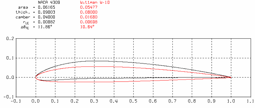

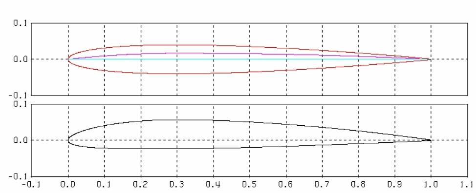

На мой взгляд, Wittman действительно использовал NACA 4309 для своего первоначального проекта.
Но, чтобы уменьшить лобовое сопротивление, он уменьшил относительную толщину исходного профиля. На один процент; толщина профиля W-10 составляет не девять процентов, а восемь! Толщина профиля “NACA 4309” составляет девять процентов.
А как насчет изгиба средней линии? Wittman не нужен был коэффициент подъемной силы 0,4399. Ему нужна была подъемная сила, достаточная для быстрого набора высоты при небольшом количестве лошадиных сил, по крайней мере, не стольких, сколько у современных гоночных самолетов. Помните, изгиб средней линии профиля может привести к увеличению балансировочного сопротивления. Итак, он поступил в соответствии со здравым смыслом - уменьшил изгиб средней линии.
И значительно!
Первоначальный изгиб средней линии аэродинамического профиля составлял 0,04. Это большая кривизна и большая подъемная сила. Проведя анализ, я подсчитал, что он уменьшил его до 0,0168. Посмотрите на разницу на рисунке ниже.
Из этого:
к этому:
Рисунок 4. Сравнение геометрии профилей NACA 4309 и W-10.

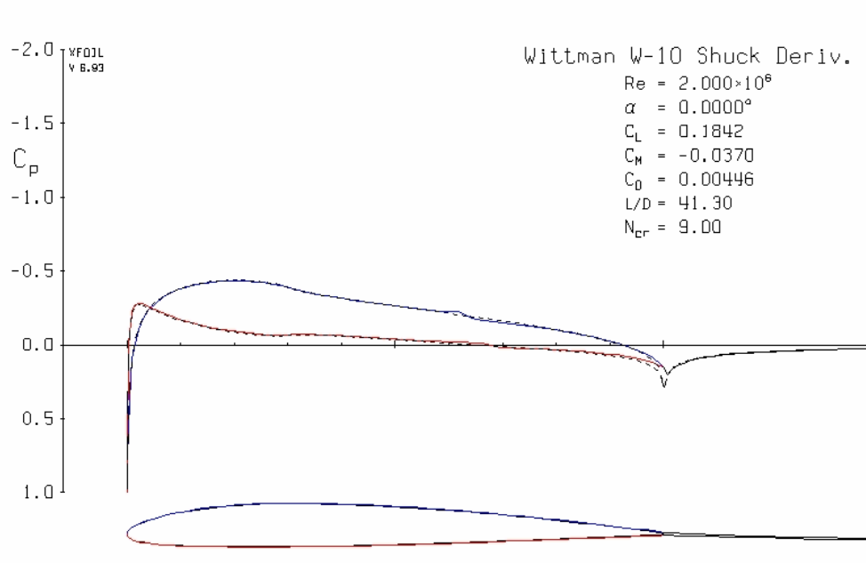

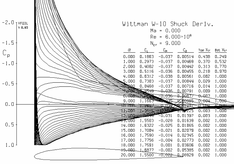

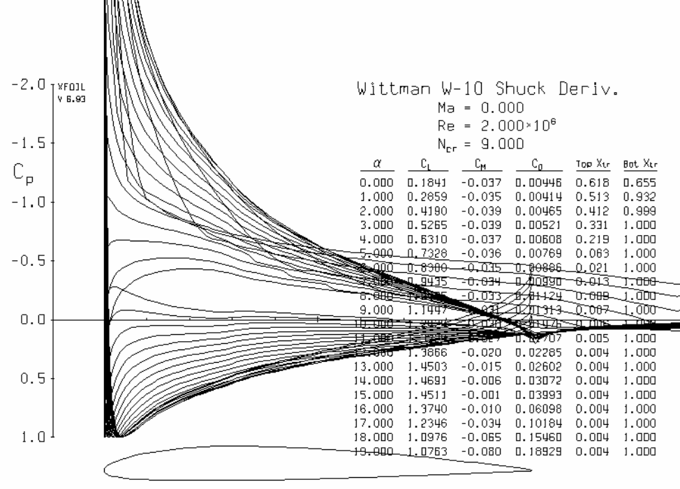

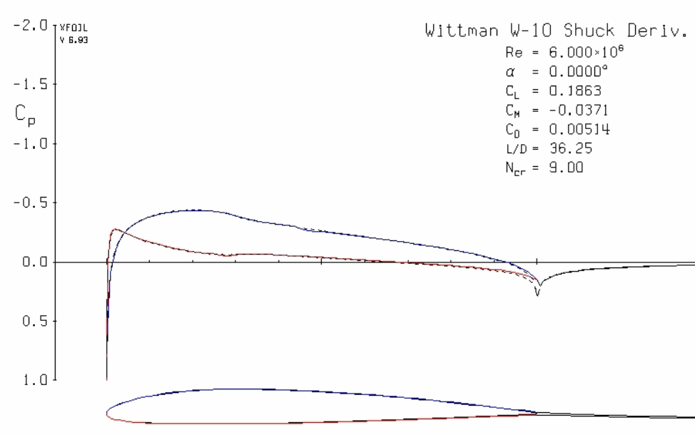

Рисунок 5. Характеристики профиля Wittman W-10
Таким образом, лобовое сопротивление было снижено за счет уменьшения этого столь полезного изгиба и уменьшение толщины “крыла” на один паршивый процент. Стоило ли это всех усилий? Однозначно.
На крейсерской скорости Wittman уменьшил аэродинамическое сопротивление с 0,0060 до 0,00514. То есть он уменьшил лобовое сопротивление на 11,4 единицы сопротивления. Это существенно! Важно знать, что некоторые из ранних ламинарных аэродинамических профилей NACA (которые, как предполагается, должны иметь такое низкое сопротивление) имели большее сопротивление, чем этот. Ну, по крайней мере, пара из них. Но технически - это не аэродинамический профиль с ламинарным обтеканием. Его максимальная толщина и максимальный изгиб средней линии расположены в основном на тридцати процентах хорды. Толщина большинства ламинарных профилей располагается дальше, в некоторых случаях до пятидесяти процентов хорды. О-па! Но всем известно, что в реальном мире “крылья” работают в грязных, кишащих насекомыми условиях, и иногда они налипают еще в ангаре. Ламинарный поток должен пройти не менее 30–50 процентов хорды, прежде чем перейти в турбулентный. Старомодный W-10 справляется примерно так же, но без всех излишеств, присущих ламинарным аэродинамическим профилям.
Теперь, вот о чем. Аэродинамические профили с ламинарным обтеканием популярны из за их меньшее лобовое сопротивление. Их сопротивление уменьшается на первых двух-трех градусах угла атаки, что дает им еще больше преимуществ. Обычно на аэродинамических профилях с турбулентным обтеканием этого не происходит. Но при Re= 6000000 сопротивление уменьшается с 0,00514 до всего лишь 0,00442 при угле атаки три градуса ... это в диапазоне углов набора высоты, где действительно меньшее сопротивление полезно. Смотрите предыдущие рисунки.
Даже в двадцатые годы не было такого понятия, как бесплатный обед. Это верно и тогда, и сейчас. За снижение лобового сопротивления и толщины аэродинамического профиля приходится платить большую цену. При меньших значениях Re, скажем, 2000000, подъемная сила летит к черту, в корзину. Приведенные выше поляры показывают, что при угле атаки в двенадцать градусов коэффициент подъемной силы Clmax аэродинамического профиля достигает всего 1,38. Это сильно, учитывая все обстоятельства. У оригинального NACA 4309 Clmax = 1,62 при 12 градусах. Это большая разница? Да, это БОЛЬШАЯ разница. Скорость сваливания при низких числах Рейнольдса у Wittman Tailwind с профилем W-10 будет выше, чем с NACA 4309. При высокой нагрузке в жаркий день самолет при заходе на посадку может падать скорее как камень, чем как ракета.
Но, друзья, помните, для чего был предназначен этот аэродинамический профиль самолета. Он был спроектирован так, чтобы летать быстро. А благодаря применению закрылков и с навыками пилотирования выше среднего скорость сваливания Wittman просто отличная. Сегодня этот самолет используется не только для обеспечения параметров, необходимых для гонок, но и по-прежнему работает достаточно хорошо. Хитрость в том, чтобы как можно быстрее достичь более высоких скоростей (числа Re), чтобы насладиться преимуществами этого аэродинамического профиля. Таким образом, в данном случае более мощный двигатель - это хорошо, потому что компания Wittman разработала его для нескольких разных двигателей с разной мощностью. Ниже вы можете увидеть разницу, которую создают изменения толщины и изгиба средней линии аэродинамического профиля.
Рис. 6. Сравнение двух аэродинамических профилей
Помните, что двумерный анализ профиля мало что говорит нам о самолете в целом. Но крыло является источником наибольшего сопротивления и подъемной силы, поэтому ему следует уделить особое внимание. А анализ подъемной силы фюзеляжа? В другой раз. Настоящая правда выясняется в испытаниях в аэродинамической трубе и реальном полете самолета. Вот где будут настоящие ответы.
Итак, вот секрет: уменьшение изгиба средней линии и толщины профиля!!!
