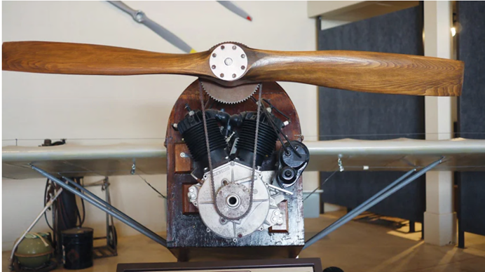

Именно его потребность в скорости побудила его спроектировать и построить свой первый самолет. Подростком, Витт часто посещал пыльные взлетно-посадочные полосы, где тусовались пилоты-энтузиасты.
«Он выезжал на посадочные полосы на своем мотоцикле — еще то, на котором он любил ездить очень быстро — и проводил время с пилотами, изучая полеты, самолеты и то, как их ремонтировать. А поскольку эти аппараты времен Первой мировой войны были довольно старыми, то приходилось их много чинить….Именно там он услышал, вероятно, от других пилотов, что для того, чтобы стать пилотом, нужно иметь отличное зрение. В детстве Уитт потерял зрение на один глаз. Он действительно никогда не думал, что сможет летать с этим дефектом зрения, поэтому он сосредоточился на инженерной стороне дела и решил вместо этого проектировать и строить самолеты» — рассказывал Джим Каннингем (Jim Cunningham), профессор Иллинойсского университета и биограф Уиттмана.
Даже в те времена высшее инженерное образование было хорошим подспорьем для авиаконструктора, но скромное происхождение Уитта не позволяло ему позволить себе такую роскошь. Он просто проектировал и строил, используя то, что у него было, и то, что он знал. Его первый самолет Hardley Ableson был примерно таким же аэродинамически грубым, как и бипланы, на конструкции которых учился Уитт. (Его точную копию можно увидеть в Wittman Hangar в Pioneer Airport, принадлежащем EAA, в Ошкоше, штат Висконсин). У него был 12-сильный мотор Harley Davidson, и, по словам Каннингема, он никогда по-настоящему не летал.
Wittman использовал то, что у него было под рукой, чтобы спроектировать и построить свой первый самолет: Hardley Ableson. Эта реплика находится в ангаре Wittman Hangar в Pioneer Airport EAA.
«Если бы он при разбеге наехал на кочку, то мог бы немного подлететь, но после нескольких таких «подлетов» его шасси развалилось, и Витт решил, что, может быть, лучше пойти и купить что-то профессионально разработанное» — шутил Каннингем.

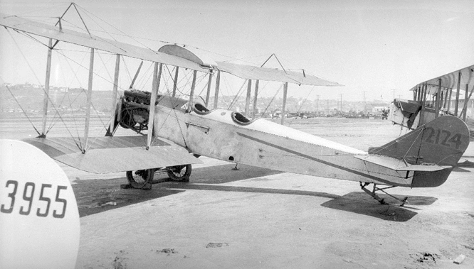

Standard J-1
Они нашли парня, который утверждал, что у него сотни часов налета (он действительно налетал как стрелок, а не как пилот), чтобы научиться летать. Не такой уж хороший план, но, в конце концов, он сработал. Когда так называемый инструктор уехал из города, Витт решил, что должен закончить обучение, и он полетел в одиночку. Как он рассказал в интервью, снятом в 1988 году, на следующий день он покатал своего первого пассажира, родственника. А на следующий день? «Мы начали наш бизнес по прыжкам с парашютом», — усмехнулся Витт. Конечно, в первые дни бурных 20-х сертификаты пилотам не выдавались, что сделало самостоятельных коммерческих пилотов довольно распространенным явлением.

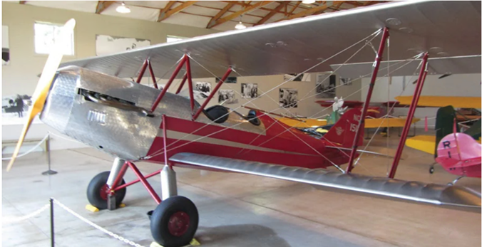

H-10 Pheasant с 90-сильный двигателем Curtiss OX-5 водяного охлаждения
Это был аэродинамически чистый, легкий биплан с хвостовым костылем, со сварным из стальных труб фюзеляжем и тканевой обшивкой, оснащенный 90-сильным двигателем Curtiss OX-5 водяного охлаждения.

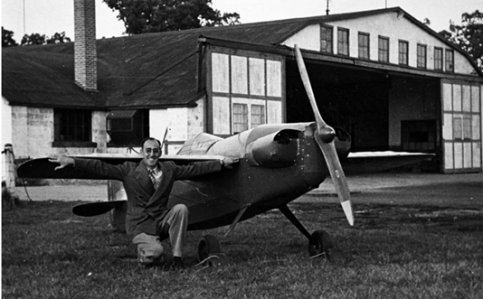

Но сначала был Chief Oshkosh. Этот самолет не был неуклюжим юношеских усилий; нет. Chief был результатом многолетнего опыта полетов и изучения других гоночных самолетов того времени.
Витт хотел что-то легкое и компактное — на самом деле просто фюзеляж, вокруг американского двигателя Cirrus, с 19-футовыми крыльями (5,8 м), установленными посередине фюзеляжа, и уникальным рулем высоты в форме сердца на хвосте, и чтобы это летало. Chief Oshkosh, окрашенный в красный цвет, занял третье место в Национальных авиагонках 1931 года со скоростью 150,27 миль в час (241,8 км/ч), но он столкнулся с флаттером элеронов. Витту пришлось вернуться к чертежной доске.
Год спустя он вернулся с 349-кубовым (5,7 л) двигателем British Cirrus Hermes, вписанным в фюзеляж, и с настройками системы управления, которые позволили ему разогнать самолет до почти 167 миль в час (268,8 км/ч). Этого оказалось достаточно, чтобы победить своего заклятого противника Бена Ховарда (Ben Howard) в Национальных воздушных гонках, а позже в том же году выиграть Кубок Гленна Кертисса в Майами, Флорида. Если кто-то сомневался в способности Стива Уиттмана проектировать, строить или управлять гоночными самолетами, то к тому времени они поменяли свое мнение.

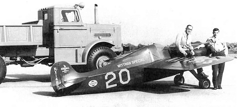

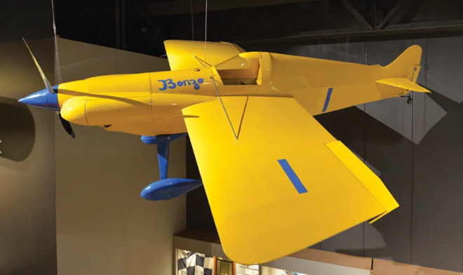

В 1934 году Виттман создал еще один гоночный самолет, на этот раз специально построенный для гонки Thompson Trophy, в которой не было ограничений по размеру самолета или мощности двигателя. Машина, получившая название Bonzo, была оснащена настоящим антиквариатом, двигателем V-12 Curtiss D-12, и снова несущие поверхности и кабина были сконструированы вокруг него. Виттман использовал близко расположенные деревянные нервюры крыла и тканевую обшивку в крыльях, что было новинкой для гоночного самолета в то время.

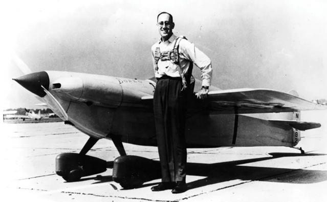

Bonzo V-12 с двигателем Curtiss D-12
Как бы нелепо ни выглядел самолет (некоторые сравнивали его с летающей дверью амбара), он занял второе место, когда Витт в первый раз участвовал в гонке за Кубок Томпсона 1935 года. На следующий год самолет не смог принять участие в гонке, поскольку по пути в Лос-Анджелес у него загорелся двигатель.
Уиттман стоит рядом с Bonzo, специально построенным им в 1934 году гоночным самолетом с двигателем Curtiss D-12, разработанным для того, чтобы выиграть Кубок Томпсона.(по-моему на фото немного другой самолет с этим же именем- прим.пер.)
Это был не первый и не единственный раз, когда Витту пришлось пересделывать гоночный самолет. Скажем так, 36-й год был тяжелым. Chief Oshkosh, теперь оснащенный двигателем Menasco CS-4 объемом 363 кубических дюйма (5,95 л), шасси с двойными рессорными листами и короткими крыльями, столкнулся с проблемами во время своего дебюта на Nationals и в итоге задел другой самолет и совершил аварийную посадку.

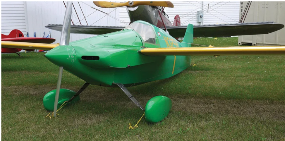

Wittman Buster

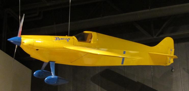

Bonzo was rebuilt as well, and Witt found his way into the lead more than once (though he didn’t necessarily win, he was typically “in the money”). Eking 325 miles per hour out of 485 hp, Bonzo was faster than the fastest U.S. military fighter planes of the day.
Bonzo также был переделан, и Витт не раз выходил в лидеры (хотя он не обязательно побеждал, но обычно он был среди первых). Развивая скорость в 325 миль в час (523 км/ч) при мощности в 485 лошадиных сил, Bonzo был быстрее, чем самые быстрые военные истребители США того времени..

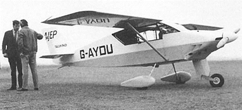

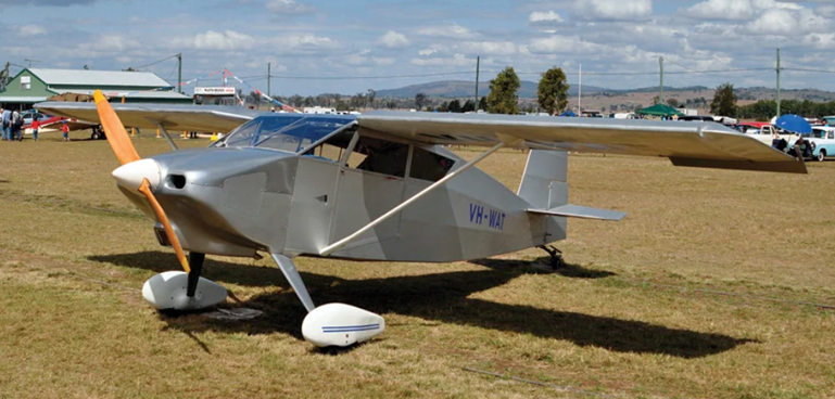

Tailwind - это быстрый, экономичный моноплан с высоким расположением крыла и кабиной с традиционной хвостовой опорой. Фюзеляж выполнен из стальных труб, а крылья с деревянными нервюрами обтянуты тканью. На протяжении многих лет он привлекал внимание на собраниях EAA, поскольку компания Witt усовершенствовала его, добавив больше топлива, мощности и, в конечном итоге, в версии W-9L появилось трехопорное шасси.
W-9L
В апреле 1954 года “Экспериментатор” отмечал, что Витт расходовал в среднем пять галлонов топлива в час (19 л/ч) при средней скорости полета 154,6 миль в час (252 км/ч). В то время, когда расход топлива автомобилей едва достигал 10 миль на галлон (4,2 км/л), такая экономичность была неслыханной, и людям это понравилось. В конце концов, Витт согласился нанять инженера для разработки чертежей для Tailwind, но с одной оговоркой. Он выбрал крыло с профилем NACA для чертежей этого проекта. Оказалось, что в отличие от своего послушного предшественника, Buttercup, этот прототип (за неимением лучшего слова, большинство самолетов Витта были вечными прототипами) скрывал неприятные характеристики сваливания, как Витт позже признался, и он не был уверен, что он предназначен для полетов любителей.
