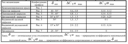

О,  это  целая  эпопея  которую  я  не  в силах  вновь  начать.  Скажу  одно,  что   самолет  с  толстым  профилем  и  предкрылком  на  нем  это  всего  лишь  для  улучшения  взлетно -посадочных  характеристик  с  работающим  мотором,  в  противном  случае  подобная  приблуда  оказывает  услугу  прямо противоположную.  При  отказе  мотора  самолет  в  пару  секунд  теряет  скорость  до  30%  от  прежней.  Этому  способствует  и  не флюгируемый  винт  кстати.  И  если  пилот  не  имеет  опыта  и  достаточной  высоты  и  скорости,  а  площадка  вряд ли  позволит  сесть  то  спас .система  ему  очень  бы  пригодилась,  а  так  читай  молитву.
    20 КБ · Просмотры: 362
поляра, 1- чистое крыло, 2- с предкрылком

Вывод выходит такой, с движком должно повезти, т.е. он должен быть безотказным, или предсказуемым. Так?
Соответственно должен квалифицированным человеком обслуживаться. Не жалеть денег на оригинальные запчасти, если срок замены подошёл, менять, нет запчасти на замену полёт отменять. Вот так думаю по предсказуемости и безотказности вопрос решить.
То что теряет скорость на 30%, даже не замечал, спасибо. Хотя когда заметить, с таким налётом. Всё ещё впереди.

Парни , я  что  то  этим  графикам  перестал  верить  с  некоторых  пор.  Верно  говорю  стройте  самолеты  с  большим  удлинением  и  все  будет  летать  и  взлетать  как  надо.
