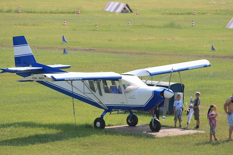

На нашем форуме тем про СН 801 не мало. И каждый раз начинать новую. Я сам делал тему о строительстве 801. А сейчас посмотрите фото с прочитайте отзыв о полета с очень близкой темы.
Летел этим летом маршрут (280 км) на первушинском СН-801  со второго кресла. Двигатель  Lycoming 0360, 180 л/с. Высота 800 м. Скорость приборная 160-180 км/час. Время в полете 01ч50мин. 3 человека+багаж где-то 40 кг. Топливо не помню сколько было, но не меньше 60-ти л.
Разбег 250-300 м. В наборе 2-3 м/с. Приборка - "будильники". Управление удобное. Все триммеруется. По маршруту "сидит" как С-172, практически не шелохнется. Ничего нигде не хлопает, ничего не дергает. Кресло пилотское нормальное, устать не успел.

уфимский или все таки первушинский
Вообще-то, это канаццкий кит.  🙂 🙂 🙂
Самолет CH-801, 4-х местный, цельнометаллический, совместного производства компаний ZenAir Ltd.(Канада) и ООО"Кондор" (Уфа).
