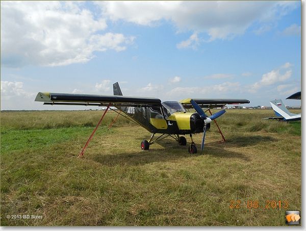

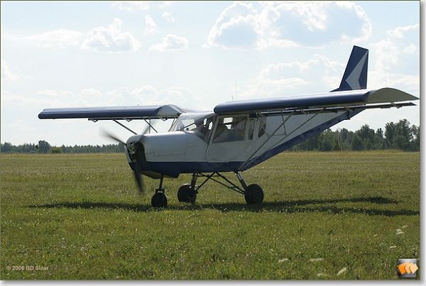

Это два фото СН 801 - первое это у меня на аэродроме, второе проданный и перекрашенный:
    46 КБ · Просмотры: 328
    55,8 КБ · Просмотры: 321
