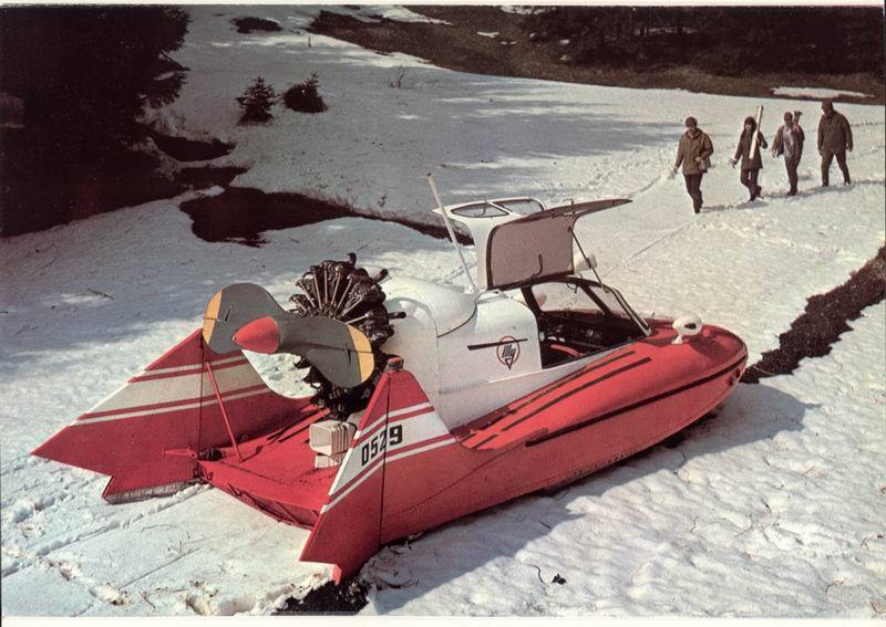

Строенный шестилопастной винт

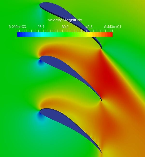

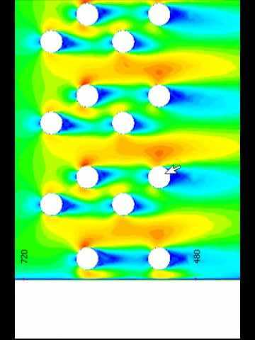

Кто-нибудь может пояснить показанное на картинке?
Вроде, максимальный прирост Су у среднего профиля, а верхний создает эти условия.
И можно-ли сказать что во второй картинке кружок со стрелочкой имеет наибольшую силу направленную вверх?
На верхней картинке показан характер измениея скорости потока в межлопаточном канале турбины (суживающийся, конфузорный канал). Совмещено два случая: верхний канал - при большом перепаде давления; нижний - при малом. Оба случая показаны при использовании лопаток турбины с подогнутой выходной кромкой (на уменьшение проходного сечения).

_Бывалый_, т.е. это продувка не одним потоком, две разные картинки и нет никакой интерференции?
Это плакаты к учебному курсу, выполненные методом виртуальной (комьпьютерной) графики. Для нагляности, потоки с различными начальными услоыиями показаны в соседних каналах (компьютеру это безразлично).
Если бы Вы привели первоисточник этих "художеств" или дали ссылку на него, то можно было попытаться разобраться и дать более полный комментарий.

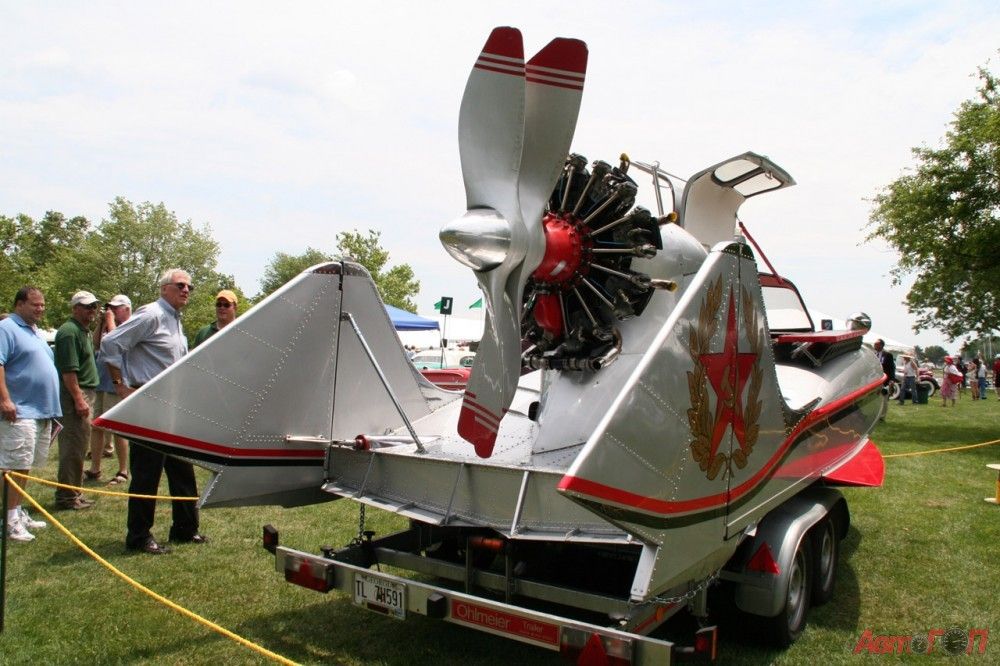

Два винта, какой из них курица и яйцо?
Один щелевой, второй как осевой вентилятор с НА.
Можно-ли сказать, что направляющий аппарат заменит ВИШ?  ::)

По Брусиловскому вроде можно оборотами НА, причем обороты постоянные и с коэфф, т.е. меньше РК.
Тем не менее он делает вывод, что легче с ВИШем и на РК чем на НА.
Соосник.
Где же на фото 2 вентилятор? Да ещё с НА?
НА - направляющий аппарат в ОСЕВОМ вентиляторе - неподвижный элемент статора (не вращается). лопатки НА могут быть поворотными (регулируемыми по углу установки).
Вентилятор по схеме "НА+РК" с регулируемым НА может, в какой-то мере, приблизить характеристику к ВИШ (по глубине регулирования тяги), но полностью  нет.
Есть еще вентиляторы с регулируемым углом установки лопаток РК. Этот тип вентилятора позволяет практически полностью приблизится к ВИШ (по глубине регулирования тяги, вплоть до реверса).

ЖоржФеникс, да, да, тандемный. :)
Думаю смысл в подготовке потока, угол притекания к РК или второму винту.
Коэфф тяги 0,29 обороты 1850 при диаметре 1900мм, 350 л.с.
Правда в изготовлении сложен, там еще + ко всему лопасти загнуты продольно по сфере, даже не знаю как это крутка называется.
Тут явно еще взаимное положительное влияние.
