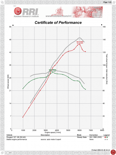

Сам мотор 70 кг веса 70 л.с
Обошелся в 25 сам мотор + 25 его адаптация ( мозги ) + 10 большой шкив + 5 ремень ...........

Нихт не понял. Зачем на 3-х горшковом двигателе  редуктор 1к9 при макс оборотах 6000? Это на Феррари обороты под 12000.

На картинке ВСХ 1КR - FE:

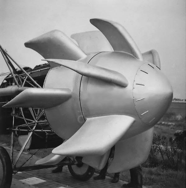

, в прошлом веке уже пробовал некий Деккер из Нидерландов:
https://topwar.ru/126957-vozdushnye-vinty-konstrukcii-aya-dekkera-niderlandy.html
последняя буковка в адресной строке почему-то переносится, вручную добавить...

Не ....Ну...Блин.....на фото ....это ж.....ОНО если ...........Кааак   :-X 😱

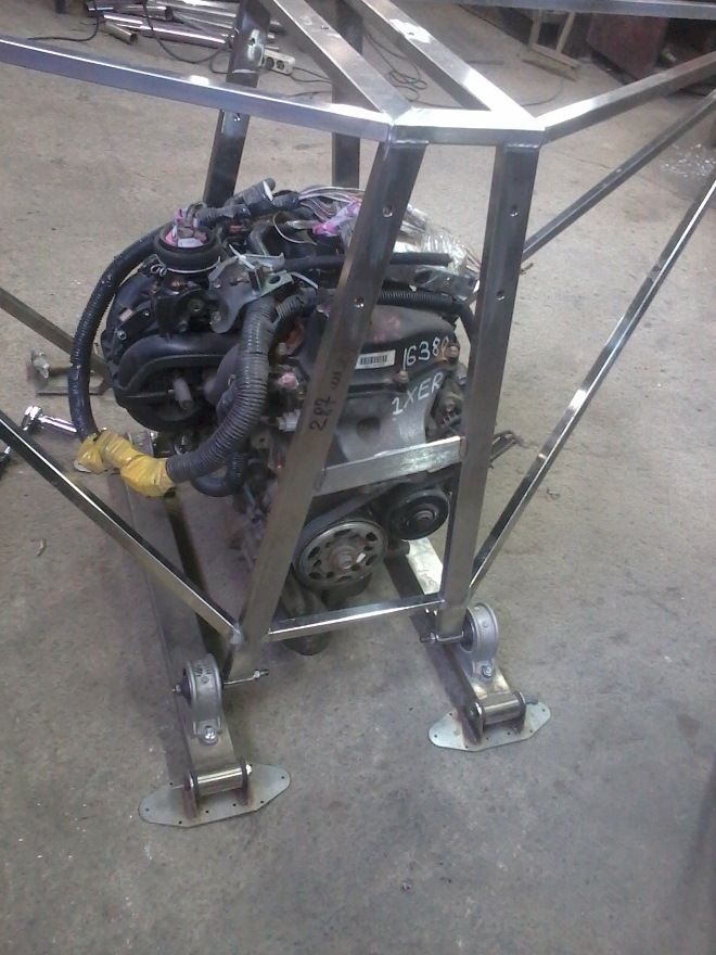

Сейчас собираю ВМУ на моторе от мотопомпы МП-800 для аэросаней. Цепной редуктор с ижевскими звёздами и цепью. Планирую Х образный 4-х лопастной из двух деревянных моноблоков 1,7м поставить с углом между винтами 15-20 градусов.
