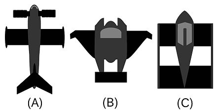

Из Википедика мы знаем вот такие решения этих самых экранопланов
WIG-wings configurations:
(A) Ekranoplan; (B) Reverse-delta wing; (C) Tandem wing.
Наш вариант на котором мы остановились подпадает под ПЕРВУЮ серию в вышеуказанном рисунке: Это именно ЭКРАНОПЛАН на воздушной подушке
ЭВП
