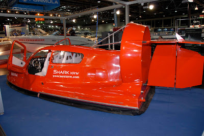

А особенно надо очень постараться вот такую буйоночку  утопить... Что то мне подсказывает что без двух трёх противотанковых гранат эта бочка ко дну не опустится
Друзья мои и Коллеги-самодельщики. Давайте я чуточку поясню всю логику (не мою а общую) такого проекта. В такой проект встревают те наши заокенаско-заморские (если считать Норвегов-викингов-моих-сородичей) друзья которые по разным причинам НЕ МОГУТ ЛЕТАТЬ. А ходить по земле им не в кайф. Обратите внимание на ценовую составляющую такого скажем мягко предприятия:
1. UH-19-XRW Hoverwing - 240 hp $190,000.00 (Model: UH-19XRW240)
2. UH-19-XRW Hoverwing - 130 hp $179,000.00 (Model: UH-19XRW130)
Образцовое разводилово на бабло! Но...мысль в целом верная-разводить народ на ниве СВП -строения куда выгодней, чем в самолётостроении! И потенциальная ёмкость рынка больше.
Вы представляете набор композитного самолёта за 190 к$ !? По вложенному интеллекту и материалам? 😱
