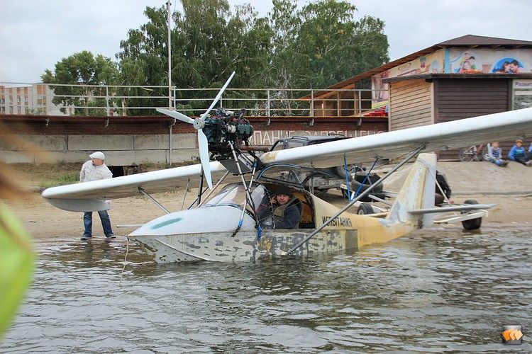

Строим гидросамолет.
Проверили центровку, поставили домкраты под лонжерон крыла, где крепление подкоса, пол бака бензина, посадили в кабину дяденьку 120кг, и самолет завис в горизонте на домкратах. Надо ставить лыжи, к зиме, где взять, как установить грамотно, я в панике.

Попробуйте простейшее пирамидальное шасси, для зимы, амортизацию можно из ручных эспандеров резиновых набрать. В днище бобышки в которые на лето вкрутите шпигаты... а  третью точку, с амортизатором, в фюзеляжный узел подкоса.  Такие шасси были у Бориса в самом начале. Сами лыжи или из пластика или из фанеры плоские согните... Право слово облетайте самолёт с земли ( снега) . Попробуйте чистую аэродинамику самолёта, исправьте что надо будет, а летом уже попробуете с водой разобраться. Как говорят  "Бегемота едят кусками" 🙂 Успехов. На рожон не лезьте сразу, долгих, приятных, полёт.
Спасибо Всем, кто переживает за нас. Шасси будем ставить не родные, чисто на зиму для лыж, пока смутно представляю всю эту конструкцию но будем пробовать.
Могу посоветовать простой вариант. Схема шасси как на МБР-2.  Найдите информацию по самолёту и станет понятен самый простой вариант шасси для зимы на лыжах или летом на колёсах для земли. Успеха!
Спасибо, за совет, именно такой вариант мы рассматриваем. Размеры сняты, в понедельник начнем мастерить, фото гарантирую.

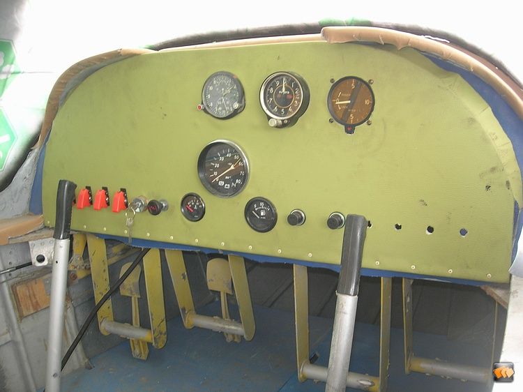

Всем привет, закончили монтаж шасси, поставили пока на колеса, с заменой на лыжи, при чем не пришлось изменять конструкцию планера, все получилось здорово, раздельные тормоза, жду стойки амортизаторы на днях, и выложу фото. Скоро в полет.
    55,8 КБ · Просмотры: 189
Все отлично , молодцы ...
Дайте размеры и координаты приборов с переключателями я Вам изготовлю пластиковую приборку , глаз радоваться будет
