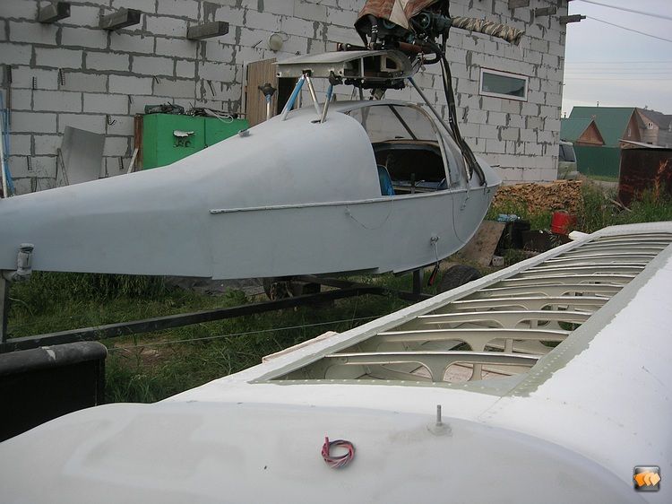

По газу понял, спасибо. А пока гоняем на лодке, видео полетов выложу в выходные, да..да, он летает и неплохо, испытатель сказал: летает он лучше, чем ездит. Благодарны нашему испытателю Артему.
    80,9 КБ · Просмотры: 178
Кстати осторожно! Днище не шасси, проломить на раз, особенно в районе редана.    С ув.

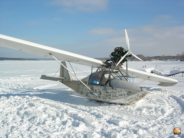

Сасибо за поддержку, а так мы мучались с лыжами. Видео.    http://youtu.be/95lrh29I2vg
На удивление хорошо рулится по снегу... Снег хоть и рыхлый, но вполне может работать как абразив. Как чувствует себя днище после таких покатушек?

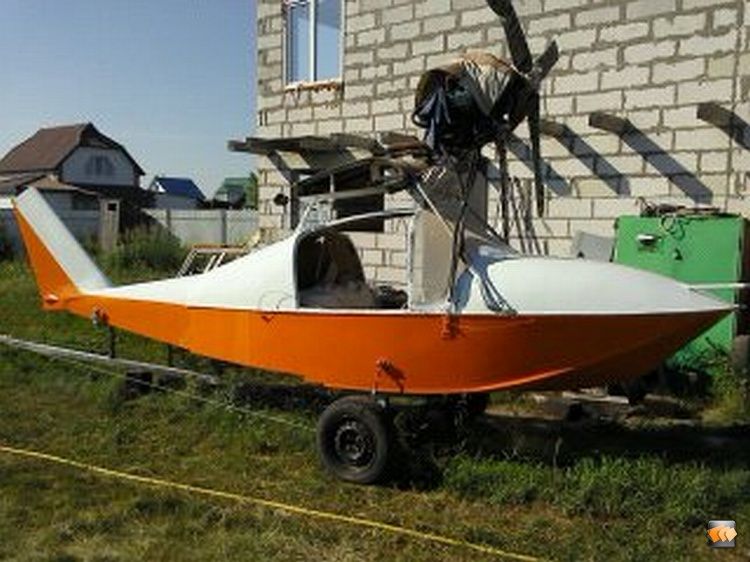

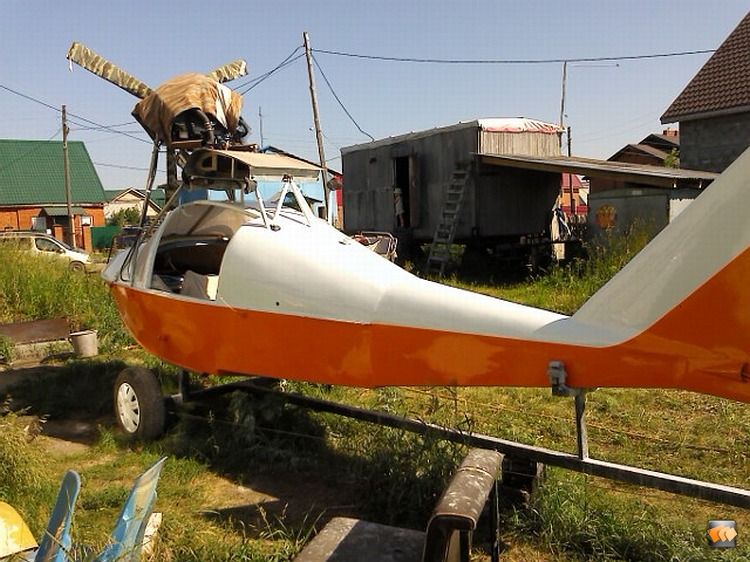

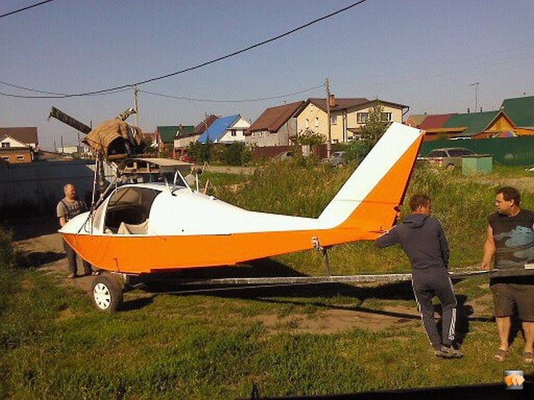

Готовимся к лакокрасочным работам, будет дефектовка днища, некоторые узлы крепления будут усилены, и думаю к открытию навигации, начнём пробежки с воды, видео и фото ремонта, будем выкладывать. Нужна помощь в совете, чем покрыть днище лодки? Спасибо всем за участие в нашем проекте.
Тихо Чо-та.  Летаете уже наверное, а народу не гу-гу. Поделились бы.   С ув.
Друзья, немного терпения, самолет находится на покраски, перетяжки крыльев и усиление некоторых узлов.
