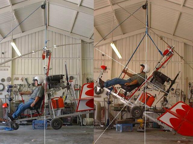

Теперь поближе к теме ветки.
Рассматривается  вопрос продольной устойчивости и управляемости АЖ
В каких пределах (% или мм.) должен находиться центр тяжести АЖ от вектора подьемной силы ротора и вектора тяги маршевого винта или какойто другой точки?
Кто сможет, ответьте плиз :-?
    65,9 КБ · Просмотры: 115

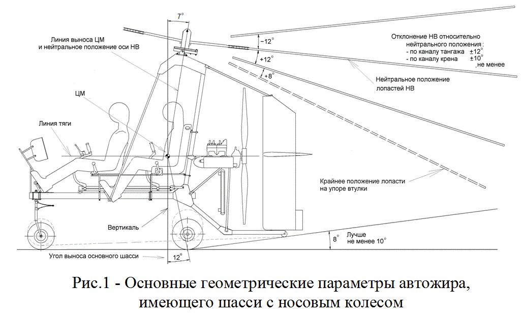

теперь поближе к теме ветки.
Рассматриваетсявопрос продольной устойчивости и управляемости АЖ
Из двух страниц ветки -первый вопрос?  🙂 Если лень искать - вот было на форуме:
    43,1 КБ · Просмотры: 136
Рассматривается  вопрос продольной устойчивости и управляемости АЖВ каких пределах (% или мм.) должен находиться центр тяжести АЖ от вектора подьемной силы
В процентах не знаю, а вот подвешеный за качельный болт автожир с полной загрузкой должен иметь наклон вперёд на 8 - 10 градусов относительно горизонтальной строительной оси.
«Рассматривается  вопрос продольной устойчивости и управляемости АЖ»
- Глобальный вопрос, и ответ можно найти в каждой конструкции АЖ свой. Во первых на этапе проектирования, а во вторых подтверждения расчетов в испытательном полете.
Например, на моем уже существующем АЖ Вороне, при полете с АБМом, им были даны по этому поводу ряд замечаний и советов. Соответственно после этого на Вороне появились аэродинамические шайбы на ГО (это в частности), и некоторые другие мелочи.
«В каких пределах (% или мм.) должен находиться центр тяжести АЖ от вектора подьемной силы ротора и вектора тяги маршевого винта или какойто другой точки?»
  А это простой вопрос, начертите свой проект, в полете на крейсере, и разложите все вектора сил (основные) в масштабе. Вот когда результатирующая будет равна 0, то тогда все ОК! А как Вы этого добьетесь, изменением каких размеров, это Ваше решение. Но АЖ летают как и с «правильным» расположением вектора тяги МВ, так и как говориться с «опастным». И Ваш АЖ можно будет отнести или к тем или к другим в % от полученных результатов. В любом случае принятое решение в конструкции аппарата это совокупность компромиссов на которые Вы пошли.

Как начинающему жиролюбу посчитать предельную переднюю и заднюю центровкуесли он решитвзлететь с тещиными блинами
Считать сложно, проще практически.
Во-первых делаешь  все по статистике - как у большинства. Потом -  варианты:
1.Заложить больше обычного  отклонения ротора, потом упорами на ручке и длиной тяг  откорректировать.
2. Предусмотреть регулировку центровки в конструкции, например аккумулятор в нос или под сиденье. Я у себя, например, наклон основного пилона ротора менял.
А дальше бегаешь по полосе до взлетной скорости и подлета и смотришь (фотографируешь сбоку):
если бежишь уже  на одном носовом колесе -слишком передняя центровка,
если на одном хвостовом - слишком задняя.
Впоследствии на максимальной скорости на бреющем идешь и смотришь, чтобы носом вниз не летел, и чтоб завешивать до нуля на посадке ручки хватало.
Как-то так  😀

Вы подтверждаете практикой мои предположения , что при  проектировании  элементов несущей конструкции начинающему строителю АЖ необходимо изначально иметь в виду необходимость будущих работ над изменением ЦТ ЛА. 🙂
