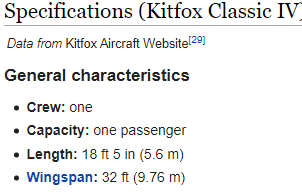

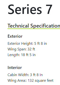

Вот характеристики 7-ки и 4-ки
Если это так, то получается, что это два одинаковых самолета по размерам. Только модели 1 - 3 меньше в длину.
Соответственно начиная с 4-той модели (на которые уже ставились 912 и выше) по идее не вносились изменения в размеры. Так что тема с изменением стреловидности крыла при установке более тяжелого двигателя для моделей 4 - 7 имеет место быть...

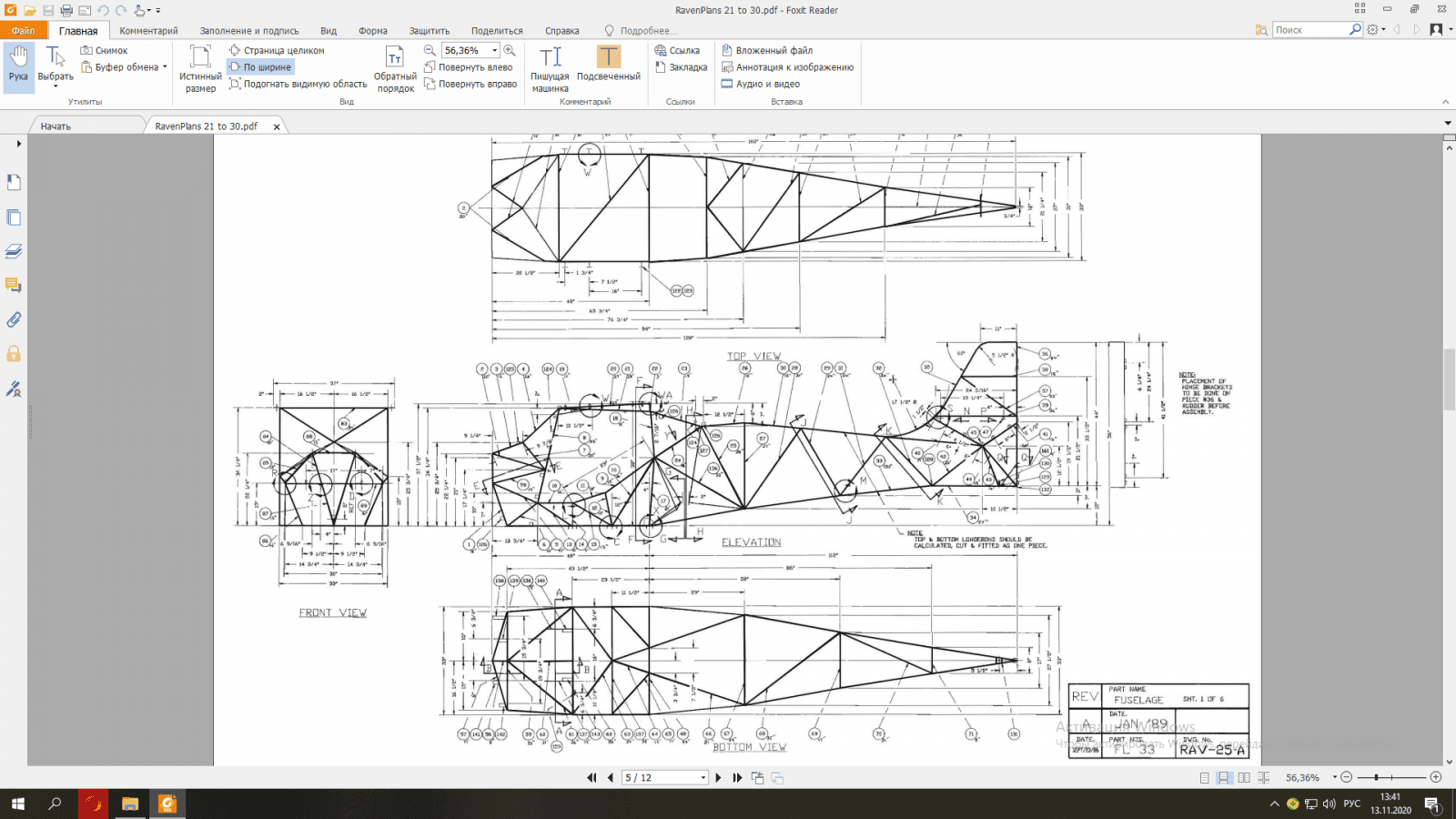

Имея чертежи Авид, можно ли удлинить его заднюю часть, и при этом получить самолет под не много тяжелее мотор? Или лучше груз в зад часть?
Ведь если вопрос только в более длинной заднице - то кажется мне, что это вполне реально пересчитать, и получить тот же Китфокс 4.
фермы разные на 1м,3м,4м,5м...китфоксах...582й 50kg
на 3м удлиннили больше чем на 16 см (добавили место для ног и удлиннили хвост). Добавили 912й. 70kg мотор
на 4м увеличили вертикальное оперение и добавили треугольник для механизма перестановки ГО.
на 5м,6м,7м удлиннили на 12 см ферму, расширили и усилили морду и всю ферму. убрали точки крепления моторамы в центре, проводку РН выкинули в центр и добавили ферму для тоннеля между сидушками...Добавили IO-340. 115kg мотор
Посмотреть вложение 451584Посмотреть вложение 451585
Посмотреть вложение 451586Посмотреть вложение 451587
Можно и наковальню в хвост. А что с моментами инерции прикажете делать? Ферму можно не удлинять, а увеличить площадь ГО и угол его установки. Что с прикажете делать с гигантскими потерями на балансировку?
