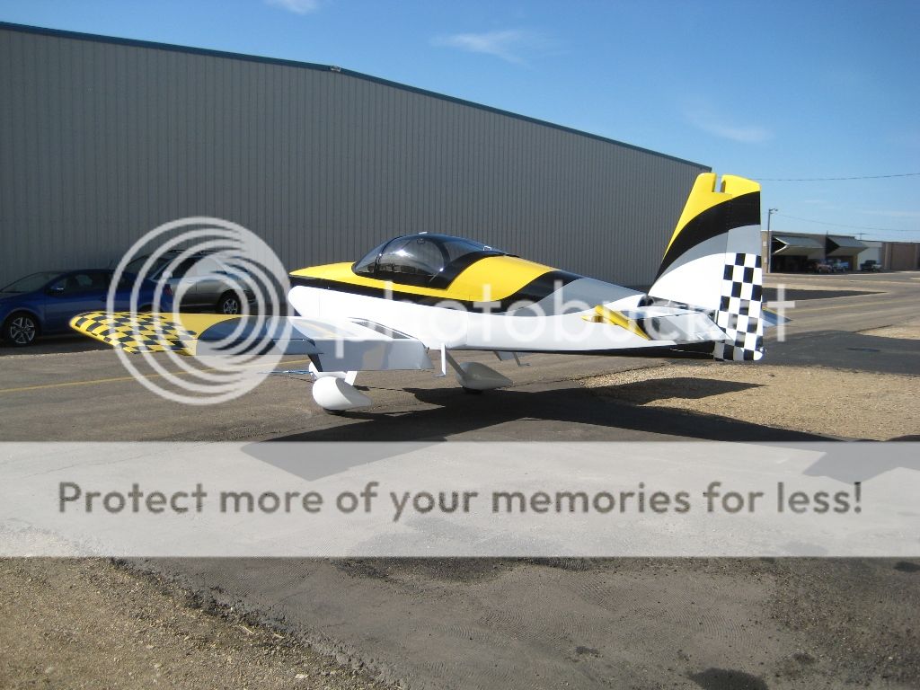

🙂 У одного из Цетусов появился близнец, детали здесь http://www.vansairforce.com/community/showthread.php?t=49644 намечается еще один.
Владелец передает ребятам большое спасибо за дизайнерскую идею и жалеет что вы не ответили на его электронные сообщения.
Покрасил он самолет сам, говорит что это его вторая малярная работа в жизни. Первая была год назад когда он покрасил детали мотоцикла.
