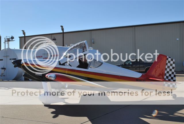

На днях очередной строитель поднял на крыло свой RV6 после короткого десятилетнего строительства.  Вроде бы и обычный случай да не совсем.   Эта эРВишка была построена не из кита а по чертежам.  В доисторические времена Вэн еще продавал чертежи и Джо купил их у кого-то с рук.
Все детали выкраивал сам, имел доступ к станкам и массу хороших друзей. Некоторые детали обшивки из алюминия сделал потолще чем сегодняшние киты.  У Вэна купил только фонарь и капоты.  Движок тоже сам собрал.   Вот что у него получилось.
Джо Андервуд (Joe Underwood)
