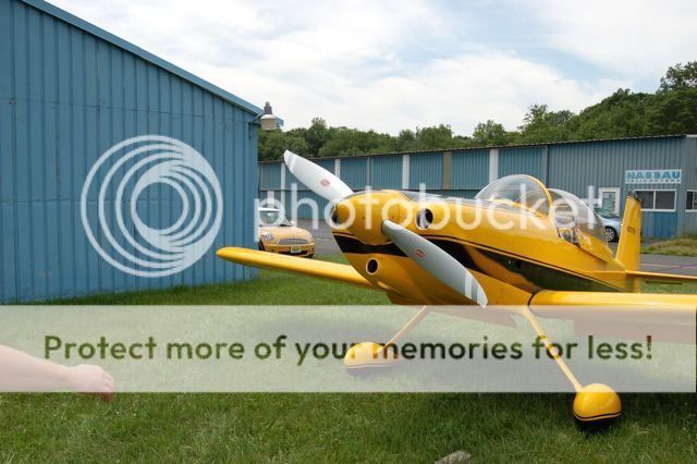

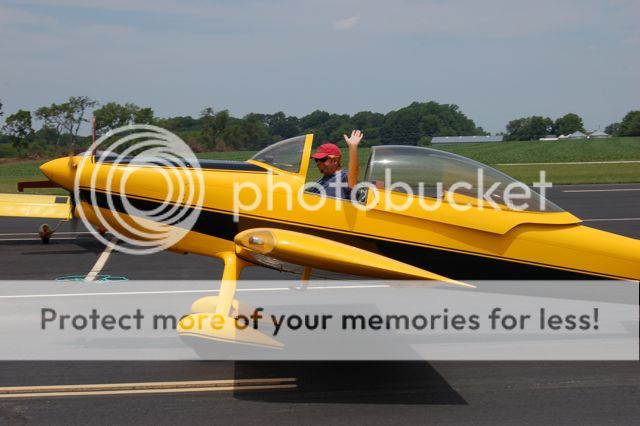

Запустил двигатель, все системы работают нормально.  Проверил тормоза, поднял носовое колесо на полосе, все работает как часы. На днях взвешиваю и жду инспектора.
