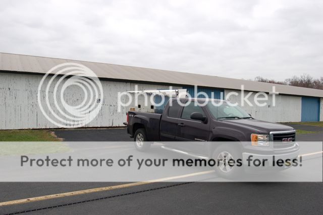

Удачливый был твой визит Сергей  🙂  Крыльевые заклепки помог переклепать которые я два года собирался заменить, большое спасибо.   Ангар опять же в тот самый день подкатил в Принстоне. Подкрасить надо кое-что и дверные направляющие переделать/переварить. Аэродрому и ангару в обед сто лет в буквальном смысле слова. http://www.princetonairport.com/ Празднества намечаются. Переезжать планирую 1 Мая.
Если кто в регионе летает, добро пожаловать. 39N hangar B9 пока пустой.

Весь переехал  🙂    Пришлось немного понервничать на хайвее, водители как дикари как будто никогда самолета не видели. Приближаются на очень близкое расстояние и пускают в дело айфоны.
Сразу же гости подъехали и подлетели, помогли крылья на место вставить. Гора с плеч. Инспектор на СЛГ приходит 20 июня.
