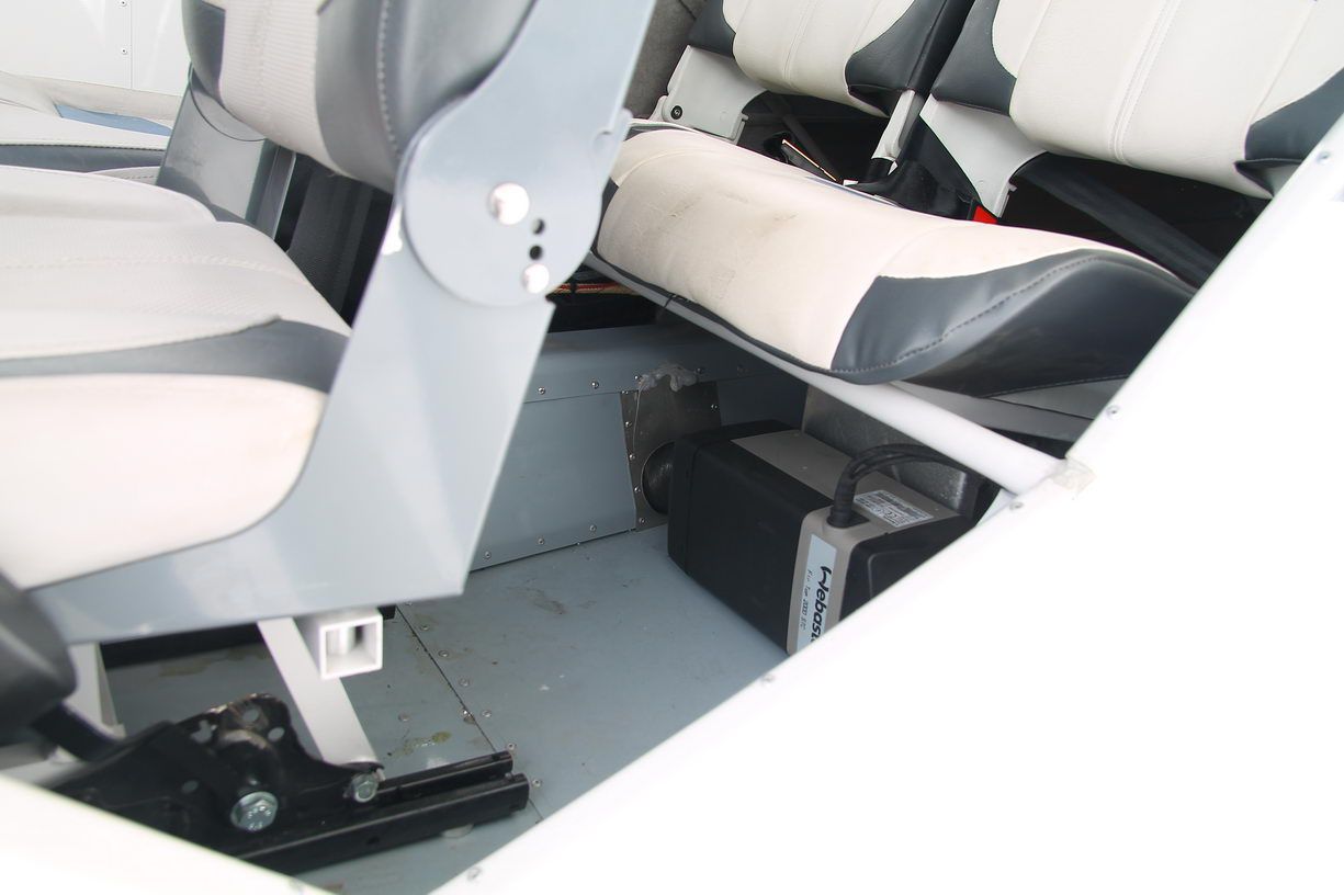

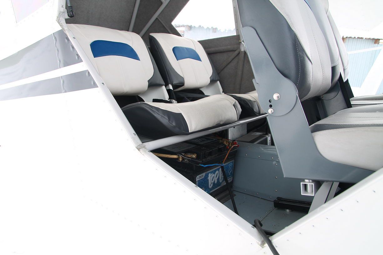

Вебасто стоит под задним левым креслом и дует в тоннель. Решение очень интересное, тоннель дюралевый, он нагревается сам и эффективно нагревает воздух в кабине. Плюс основной поток по тоннелю уходит вперед и греет ноги пилотов.

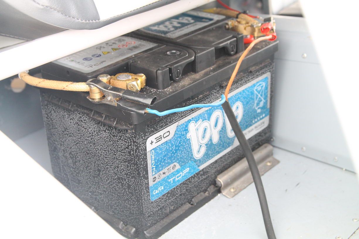

Это специальная нанобатарея из Сколково. 🙂 Батарея рассчитана на большой пусковой ток, иначе стартер движка плохо себя чувствует. Через накинутые клеммы идет подзарядка батареи.

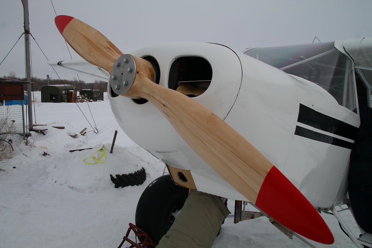

Экспериментальный винт. Вроде не рассчитан на долгую эксплуатацию, не имеет оковки, но выглядит, подлец, все равно красиво!

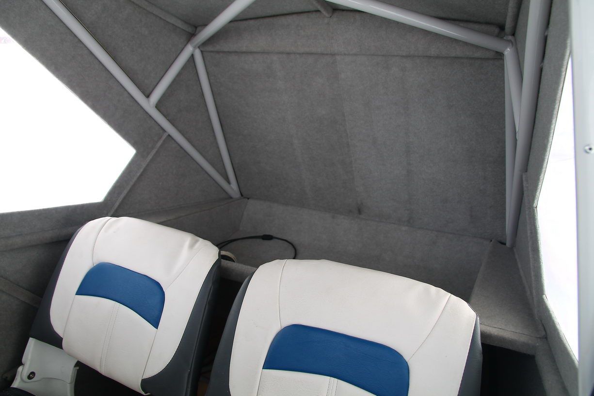

Да,большое спасибо, репортаж действительно очень емкий и полезный .Жаль погода подвела. Однако хотелось бы , хоть кратко узнать об отделке плоскостей кабины текстурной тканью, кое какой опыт в этом смысле у нас имеется , но интересно как и чем выполнено у вас . Это местами похоже панели , а где то полотно и на обшивку наклеено , так ? В каком порядке , чем, ткань? Теперь не грех и о бантиках , славно получилось.
