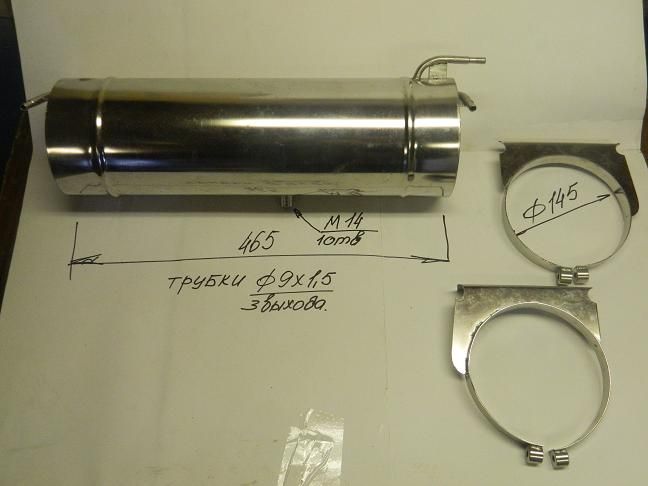

Добрый день. Есть расходный бак для WagAero. Однажды сделали. не пригодился. Нержавейка. Могу отдать за деньги.
