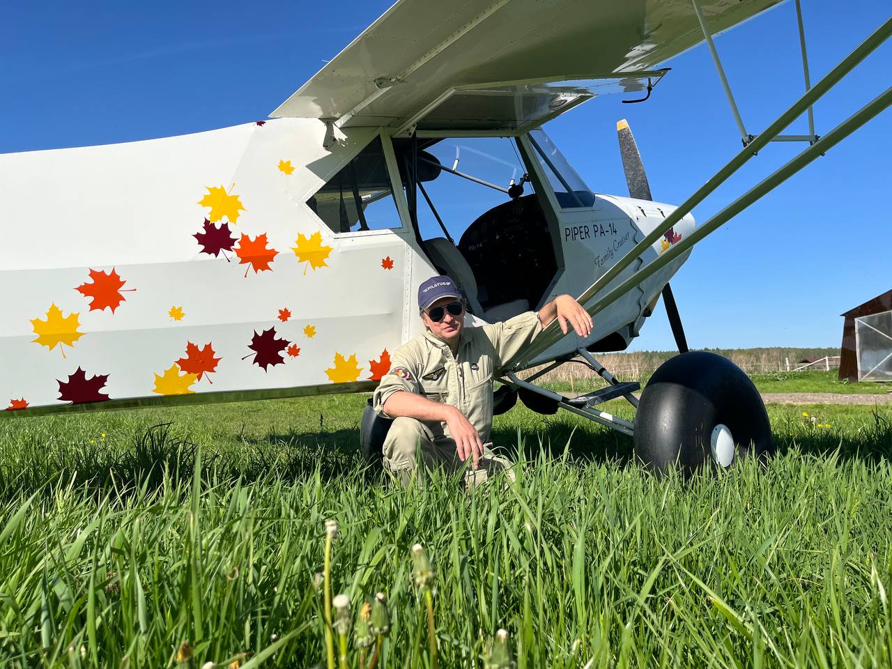

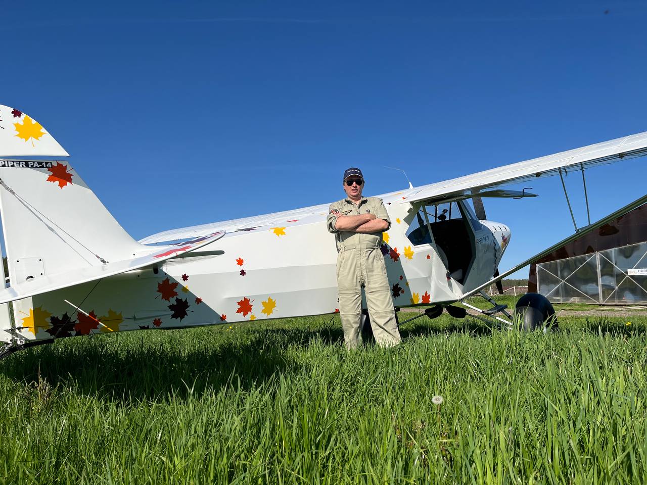

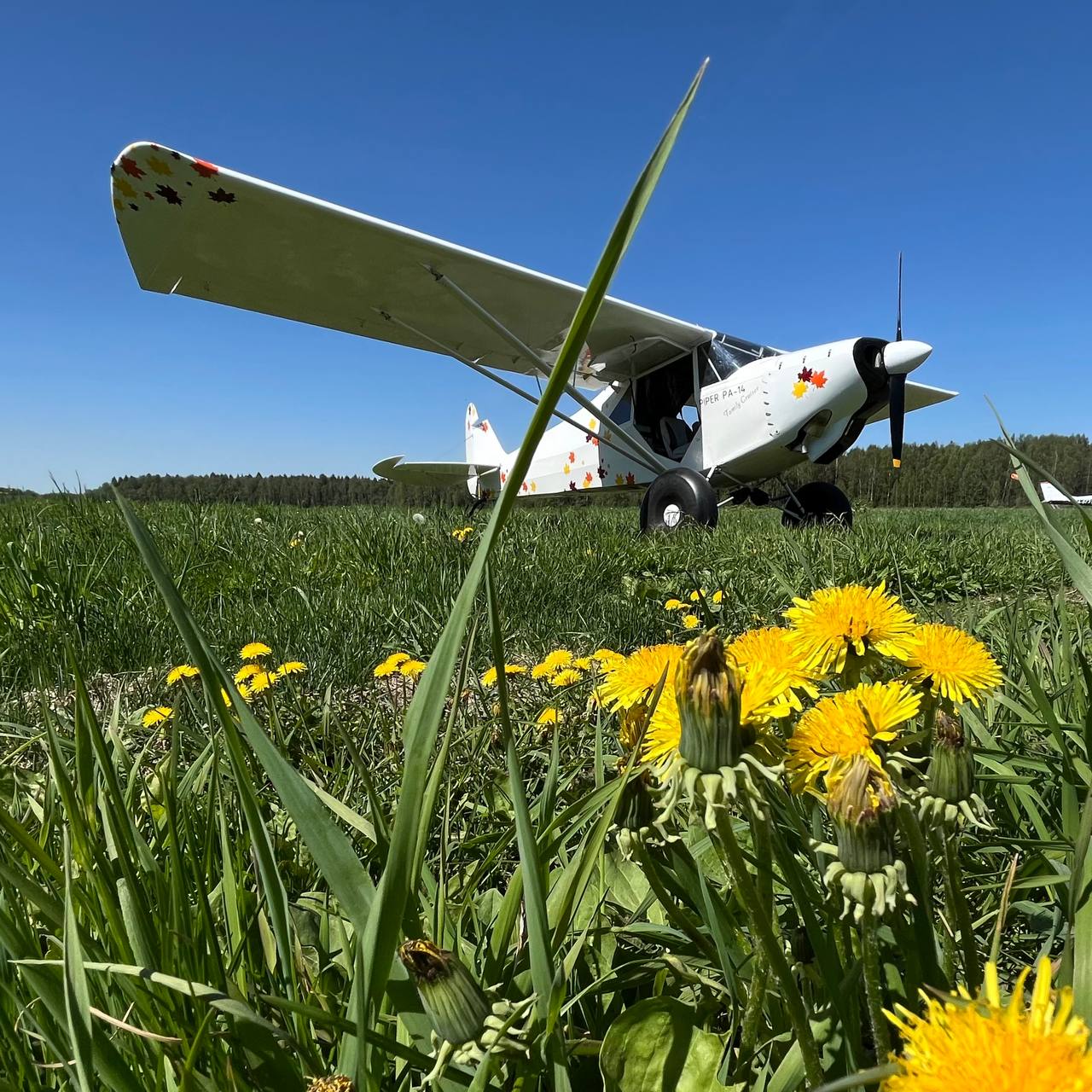

Строительство самолета Sprtsman 2+2 по чертежам от WagAero
Так получилось, что волею судьбы оба построенных самолета оказались у меня. Один спас мне жизнь, после посадки в лес, второй успешно летает.
Крылья у разбитого, на мой взгляд восстановлению не подлежат, а вот с фермой фюзеляжа и стабилизатором я думаю можно поработать. Может кому интересно, отдам за самовывоз. Попилить на металлолом, рука не поднимается.
