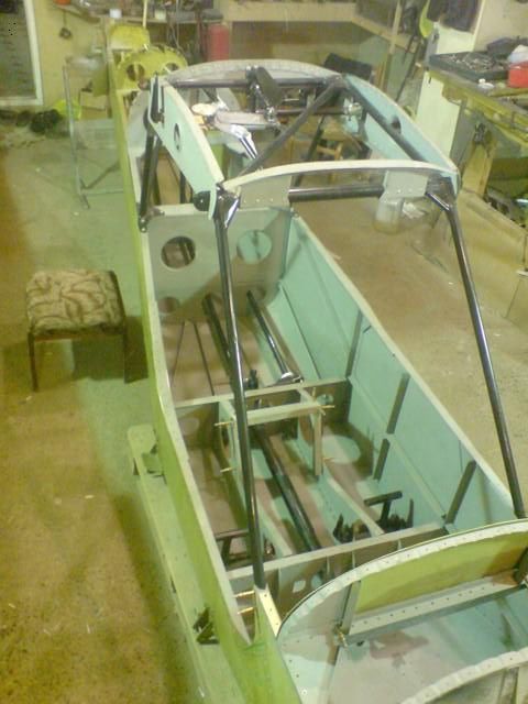

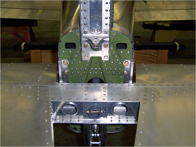

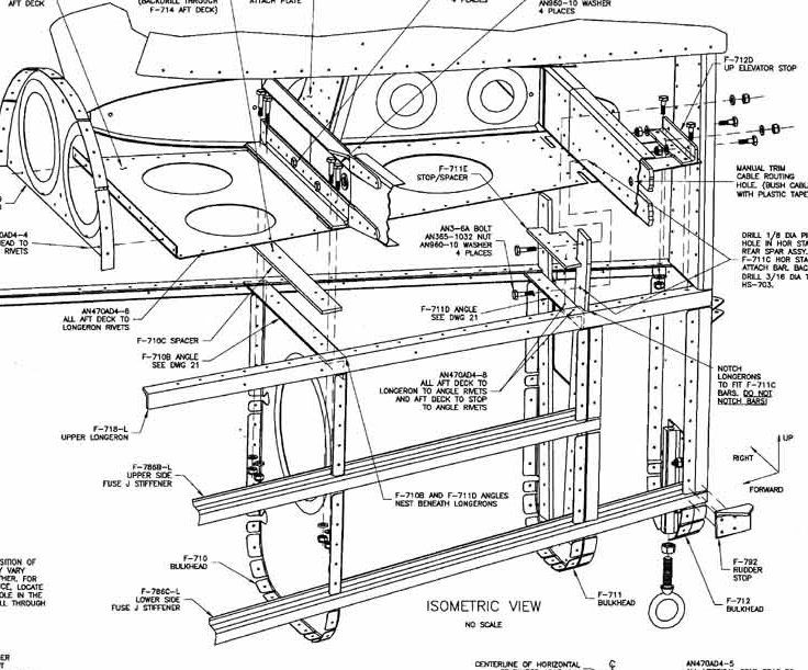

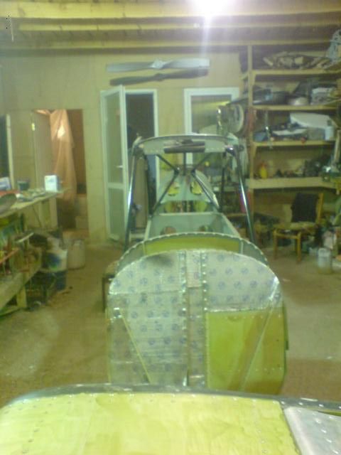

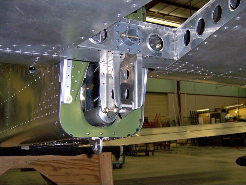

на приведенном ниже фото, я так понимаю, крепление стабилизатора ...
а может стоит переработать по взрослому усилив лонжерон стабилизатора и закрепив  , а ля например RV-7 ?? 😉
тем более что фюзеляж это позволяет...

а может стоит переработать по взрослому , а ля например RV-7 ??
...уважаемый...Сергей С.!...ты хорошо знаешь моё положительное отношение к Д28, с самого начала его зарождения...
...может лучше не надо ни чего переделывать, а всё оставить как оно есть...(имхо)
...конструкция Д28 итак самодастаточна...взрослее не бывает...
/учитывая возможности производства, финансирование и используемые материаллы!/
...тем более она-конструкция, уже есть на [highlight]ЯВУ[/highlight], проверена и летает...и подтвердила правильность расчётов...
...хотя много и есть над чем поработать и доработать, но это уже процесс жизни самолёта!
...а вот брать и копировать "спорные"(имхо) изученные в виде примера решения, имея свои собственные...для авиа-конструктора!
...посто дурной тон! 😉
...тем более примеров как [highlight]можно[/highlight] сделать, хоть отбавляй!

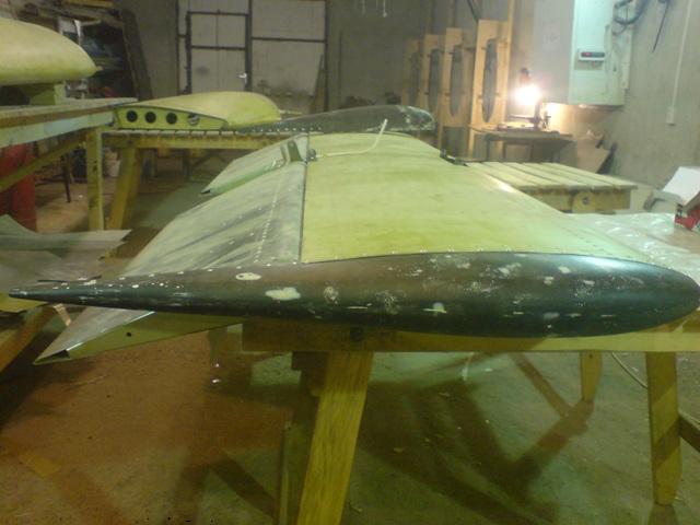

...вот пример ещё [highlight]"взрослее" и професссиональнее[/highlight] чем у RV7...

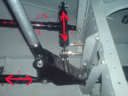

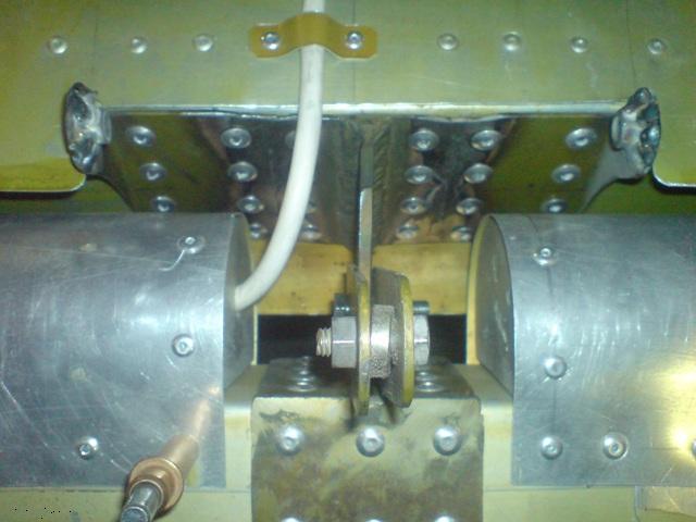

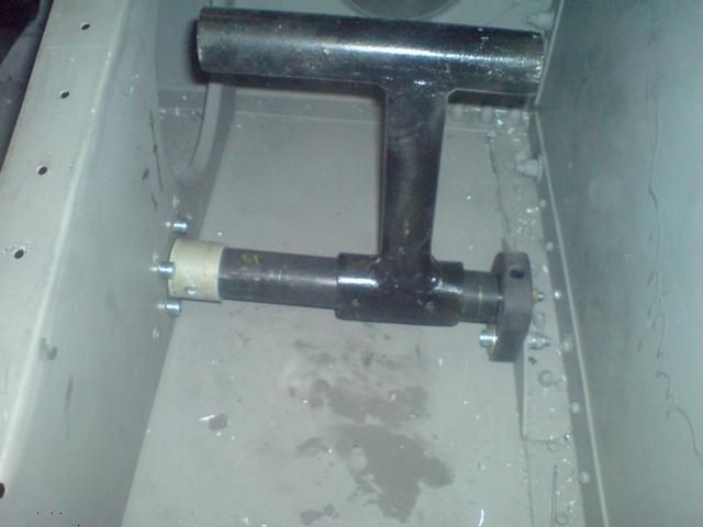

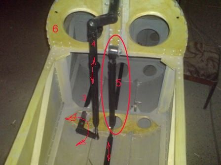

... еще один момент, ни как не пойму конструкторской хода конструкторской мысли придумавшего столь мудреную кинематику 🙂
может фото плохие, Толик прекрати снимать телефоном 😡, фотоаппарат должен быть отдельным функциональным устройством 😉
вот из за твоих плохих снимков , придется опять ехать в оренавиа и пить чай 🙂 🙂 🙂
на сколько можно разобраться :
деталь №1 тяга РВ от ручки в заднем кабинете,
деталь №2 - промежуточная тяга в проводке управления элеронами,
деталь №3 промежуточный вал в проводке управления элеронами ,
деталь №6 шпангоут за спиной второго пилота,
деталь №5 еще одина промежуточная тяга в проводке управления элеронами (блин ! когда они кончаться 🙂 )
!!!...что же такое деталь № 5??? - пол метра трубы в качестве промежуточной опоры тяги РВ???

Сергеич ! я согласен - самоль есть и он состоялся...
тем более у меня к нему тоже особое оношение , и хотелось бы чтобы он был еще лучше...
прошу слова мои воспринимать как здоровую и конструктивную критику а не как желание заплевать создателей самолета...
ни кто кстати и не призывает копировать пусть даже самые лучшие образцы, надо просто излекать из них рациональные зерна - а это не есть мове тон имхо 😉
по сему еще одно замечание...
при введении управляемой передней стойки к педалям будет прикладываться значительное усилие ...
вопрос ???
- выдержет ли их крепление ???
на сколько я понял под поликом кабины - она же и обшивка - всего пара уголков стрингеров внешних 🙁
нехотелось бы видеть трещины в полу после года полетов с грунта 😉

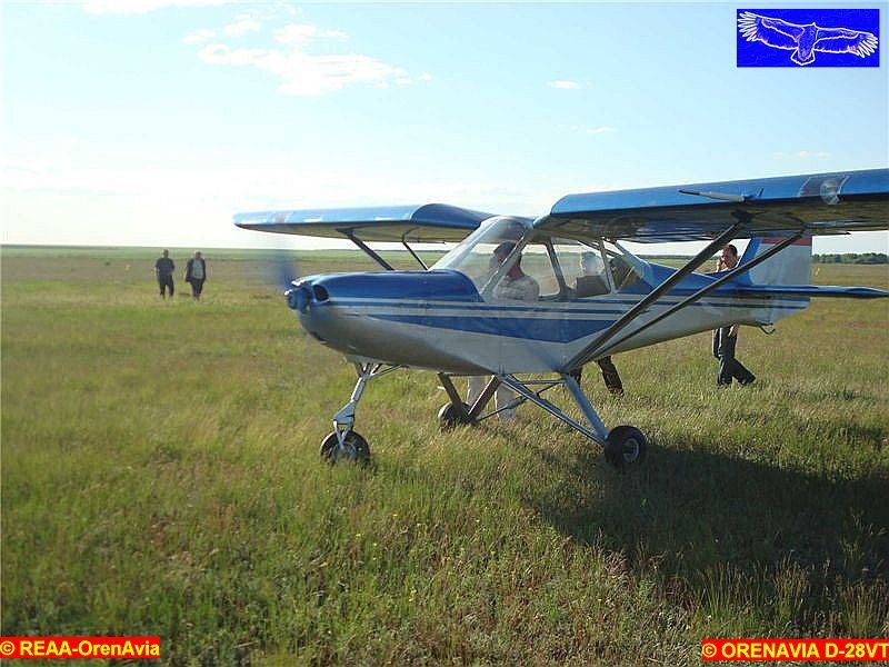

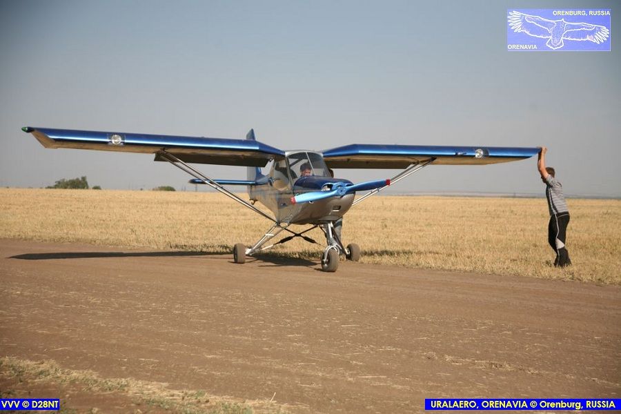

...Д28!

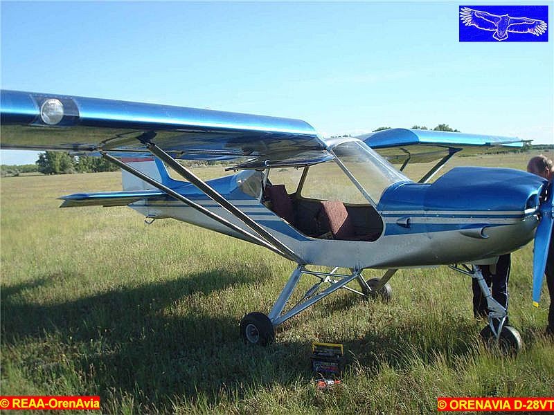

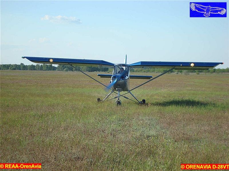

...что-то авторы не выкладываются...
...фото№2...как раз про пос.фары!
Толя а чего фара на правом крыле?
Землю-то по традиции слева смотрим на выдерживании.  :-/

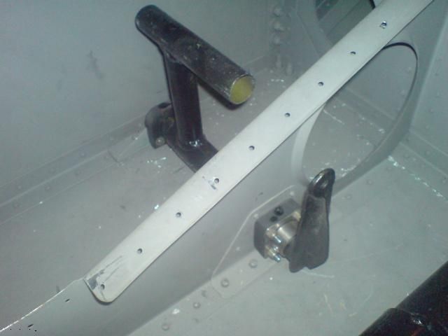

Сергей  W40  выше в постах начал критику узлов самоля, не узнав конкректно кинематику и назначение дополнителных узлов управления, но пообщавшись в конференции, с доводами строителей согласился...
И поэтому продолжаю рассказ о строительстве самоля...

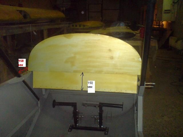

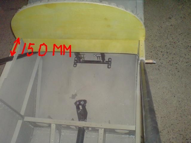

Как уже писал- приборная панель  сдвинута на 150мм вперед и видоизменена...
    30,1 КБ · Просмотры: 208
    31,2 КБ · Просмотры: 194
Устройство педалей управления для второго пилота...

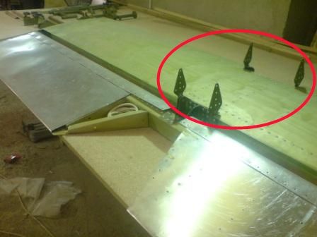

одна из навесок руля высоты , серьга для тяги  управления рулем высоты + носок руля высоты со встроенным в него механизмом привода триммера руля высоты...

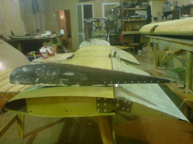

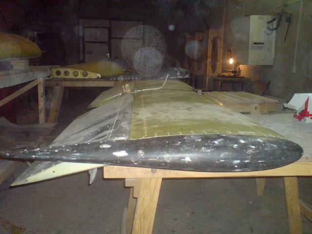

не стабильно работать и в дальнейшем вообще накрылось Smiley
-[ch1057][ch1059][ch1047][ch1059][ch1050][ch1048] [ch1046]-13 =[ch1083][ch1077][ch1078][ch1072][ch1095][ch1080][ch1081],[ch1089] [ch1074][ch1099][ch1089][ch1086][ch1082][ch1086] [ch1088][ch1072][ch1089][ch1087][ch1086][ch1083][ch1086][ch1078][ch1077][ch1085][ch1085][ch1086][ch1081] [ch1086][ch1089][ch1100][ch1102] [ch1088][ch1077][ch1076][ch1091][ch1082][ch1090][ch1086][ch1088][ch1072]\[ch1085][ch1080][ch1079][ch1082][ch1080][ch1081] [ch1082][ch1072][ch1087][ch1086][ch1090],
[ch1096][ch1080][ch1088][ch1080][ch1085][ch1072] [ch1086][ch1082] 70[ch1089][ch1084]\.
    183,8 КБ · Просмотры: 202
    143,1 КБ · Просмотры: 194
-[ch1074] [ch1095][ch1077][ch1096][ch1089][ch1082][ch1086][ch1084] [ch1069][ch1057][ch1054] [ch1089][ch1090][ch1086][ch1103][ch1083] [ch1052][ch1047]-259=[ch1089][ch1083][ch1072][ch1073][ch1086] [ch1090][ch1103][ch1085][ch1091][ch1083]..
-[ch1084][ch1080][ch1089][ch1082][ch1072] [ch1074][ch1080][ch1076][ch1085][ch1072].
    186,1 КБ · Просмотры: 206
    172,2 КБ · Просмотры: 191
