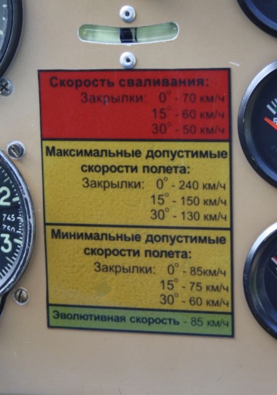

Понатно что со временем самолет немного усох в длинну ,  кое что доработали напильником, что несомненно положительно отразилось на эксплуатационных перегрузках и на прочих характеристиках...
НО!!!!!... посмотрите фото ниже...
Что же  теперь "тупому летчику" делать и кому верить?
Табличке на приборке или заявленным данным?
Тем более, зная о выдающихся  способностях конструктора как пилота сказочника, (это  про бочки на Ан-12) закрадывается сомнение - не изменит ли самолет стреловидность по достижении максимальной скорости? ;D ;D
А уж как изменится конфигурация аппарата при достижении перегрузки в +6  одному богу известно...

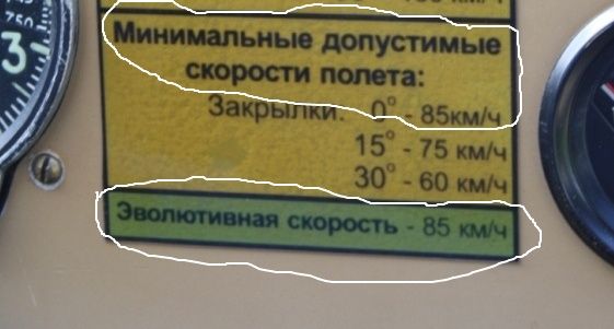

Хорошо просматривается дилетантский уровень познаний в авиации.
Хотелось бы уточнить все таки один жизненно важный вопрос - где место квс а где должна находится полезная нагрузка в случае касаемом конкретного самолета, в различных вариантах загрузки?
По вашему мнению...
Опираться на слова конструктора что - "пофигу с какой чашки летать одному, диапазон центровок расчитан и лежит в пределах от 19 до 31 градуса" не особо хочется, особенно после изучения некоторых заявленных данных...
Прошу прощения еще раз за свой дилетанский уровень, я всего лишь пилот воспитанный в старой советской школе. привыкший внимательно читать РЛЭ перед тем как опустить пятую точку в кабинет
С "Бекасом" или Пайпером подобных вопросов не возникает почему то 😉

Довожу до вашего авторитетного сведения,  что  некоторые несознательные элементы пишут в своих учебниках о том, что, эволютивная скорость это  наименьшая скорость полета , которая допускается при выполнении данной фигуры пилотажа (маневра в воздухе), на которой ЛА имеет возможность выполнять некоторые минимальные эволюции (манёвры) отсюда название. Скорость эволютивная несколько меньше экономической и больше минимальной скорости полета.
                                                                           Доброжелатель ;D ;D ;D
