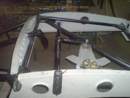

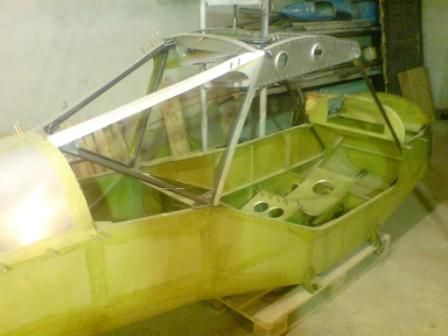

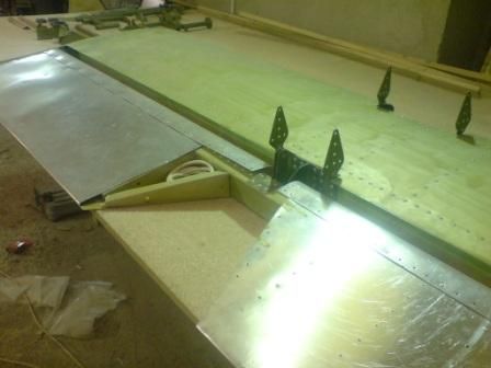

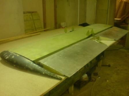

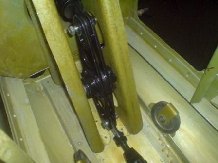

В продолжение ветки " И мы строим" и а "В гостях у Оренавиа" - продолжается строительство  успешно себя показавшего самолета Д28ВТ. Изготовлены фюхеляж, крылья, стабилизатор , рули высоты. В нвстоящее время смонтирована проводка управления элеронами, рулями высоты , закрылками..Вклеены бензобаки в крыльях, изготовлены стойки основных и передней стойки шасси..
    18 КБ · Просмотры: 168
Стабилизатор и руль направления...
    18,1 КБ · Просмотры: 173

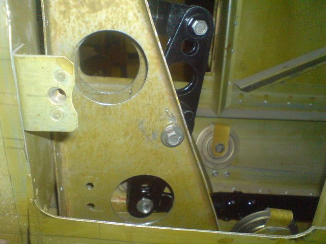

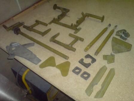

Элементы проводки управления..
    17,5 КБ · Просмотры: 145

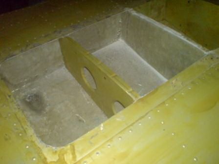

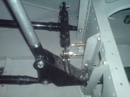

Верхний узел управления закрылками и элеронами..
    19,4 КБ · Просмотры: 157

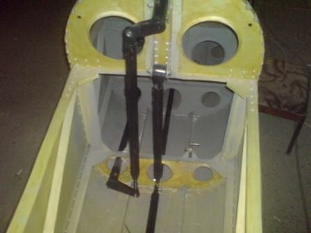

Нижний узел управления РУС  ...
    16,4 КБ · Просмотры: 146
Тяги управления за шпангоутом..
    18,1 КБ · Просмотры: 156
Промежуточная качалка руля высоты..
    20,6 КБ · Просмотры: 129
Управление на строящемся аппарате - модернизируется...В отличии от борта 1  управление элеронами заменено на жесткое, тягами, а не тросами... Приборная панель сдвигается еще вперед, поэтому объем кабины для пилота увеличивается...
Из выше приведенных снимков видно, какое высокое качество изготовления  аппарата - каждая деталь четко проработана и установлена...Вместе с тем на стадии завершения подготовка документов к сертификации борта №1, который получил высокую оценку от профессиональных пилотов, котрые пролетели на нем..

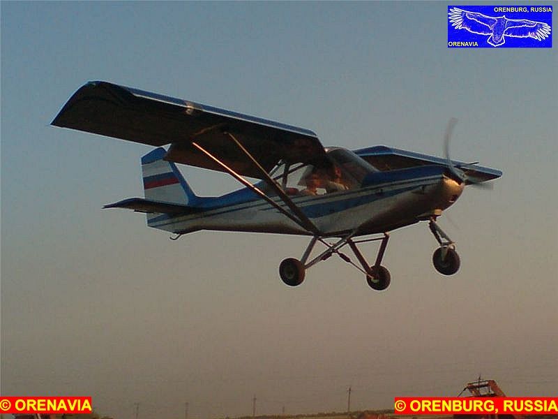

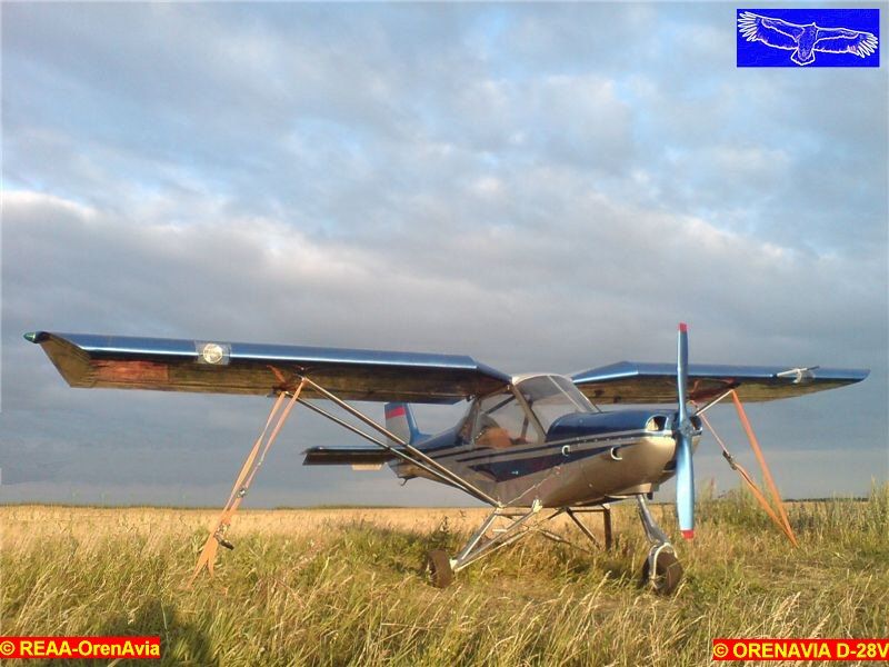

И в завершение сегодняшнего обзора (который будет продолжен по мере  завершения строительства борта)
хочется сказать словами поэта из рекламы
" Товарищи! Летайте самолетами Оренавиа!"
    162,6 КБ · Просмотры: 156
    55,7 КБ · Просмотры: 174
    75,5 КБ · Просмотры: 158
    43,4 КБ · Просмотры: 154

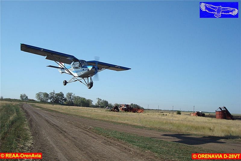

Самолёт хороший. Фоток побольше давай.
Толя а чего фара на правом крыле?  Землю-то по традиции слева смотрим на выдерживании. :-?
А левая фара была отключена,с целью экономии аккумулятора,реле зарядки стало не стабильно работать и в дальнейшем вообще накрылось :)
