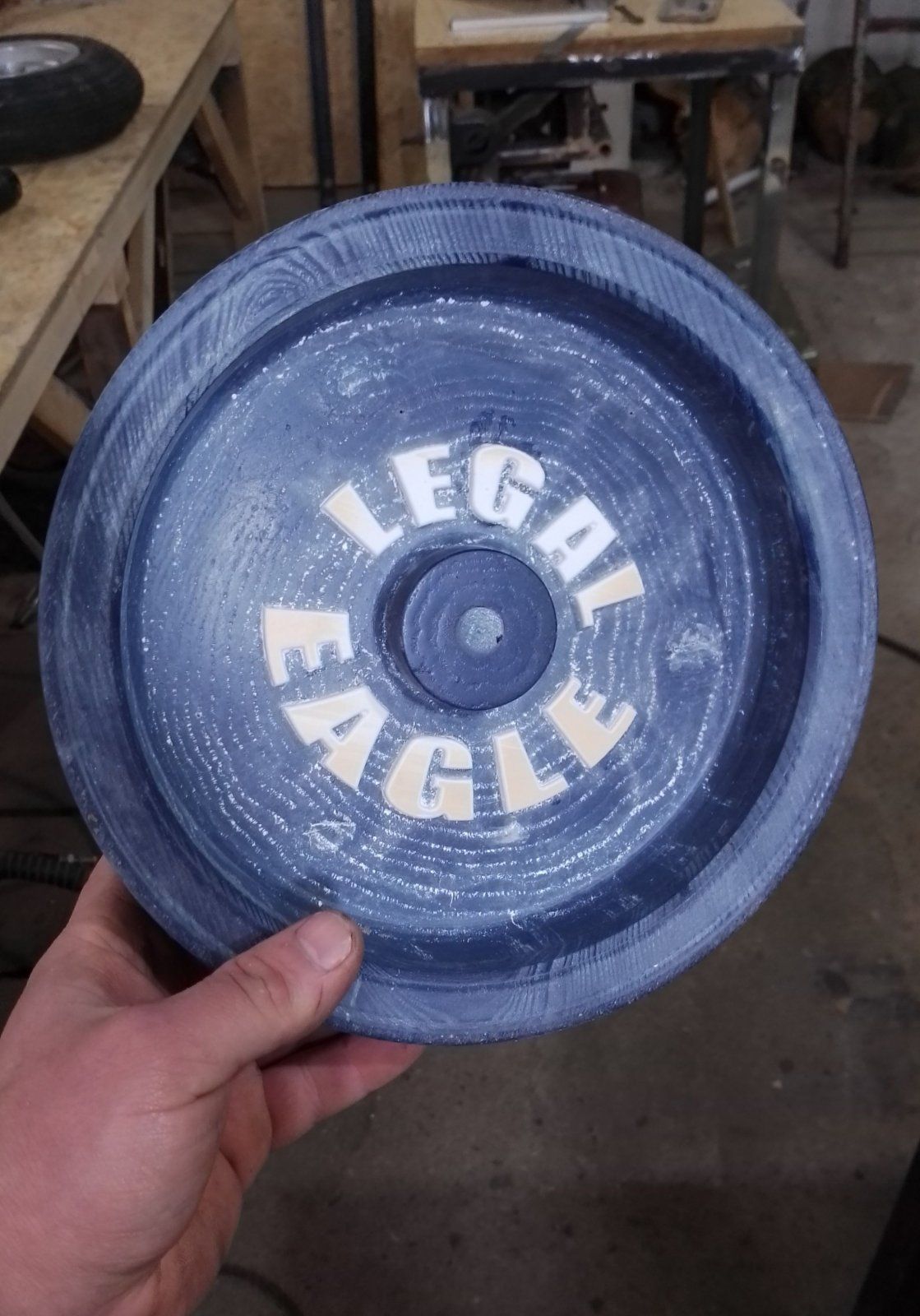

По литью, не похоже что модель с запасом на обработку. Лучше если будет 1-2 мм под усадку и последующую мех. обработку. И поверхность выровнять и в размеры попасть.
Мне нравиться когда после литья деталь выглядит как с завода, а не полностью обработана. Стенки 6мм там где камера и 10мм с торца, под обработку. Под усадку 1%, обрабатываться будет только посадка под подшипник, шину и торец диска (для стыковки с другим диском)

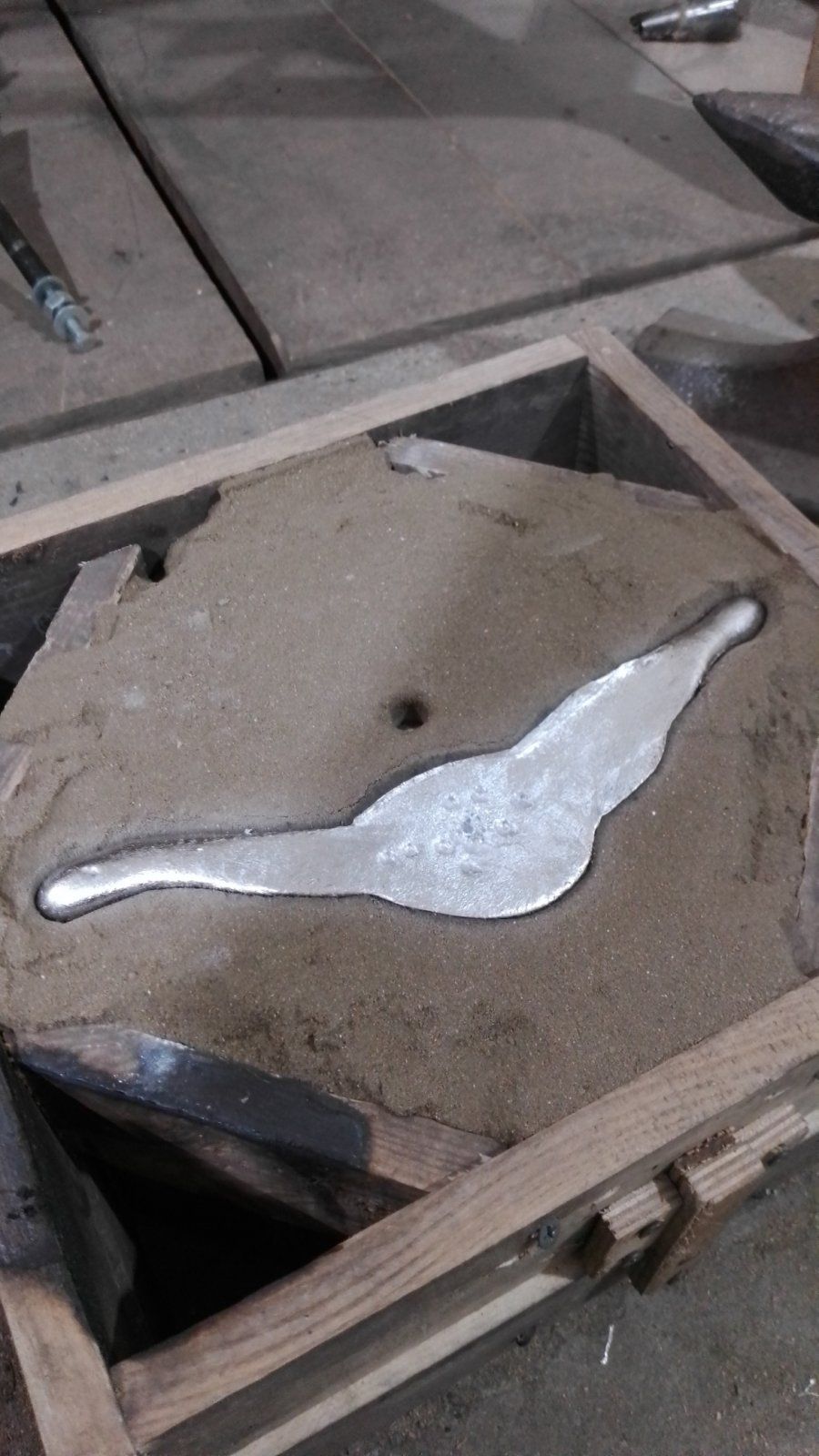

Сегодня пробовал отливать. Рисунок пенька перебивается, нужно переделать.
И буквы буду переделывать, не получается их вытащить с "земли" без последствий...
Вес одной половинки будет около 800гр. Штампованный диск под это колесо весит около 1500гр (по крайней мере того, который был у меня в руках)
Так что, по весу меня все устраивает.

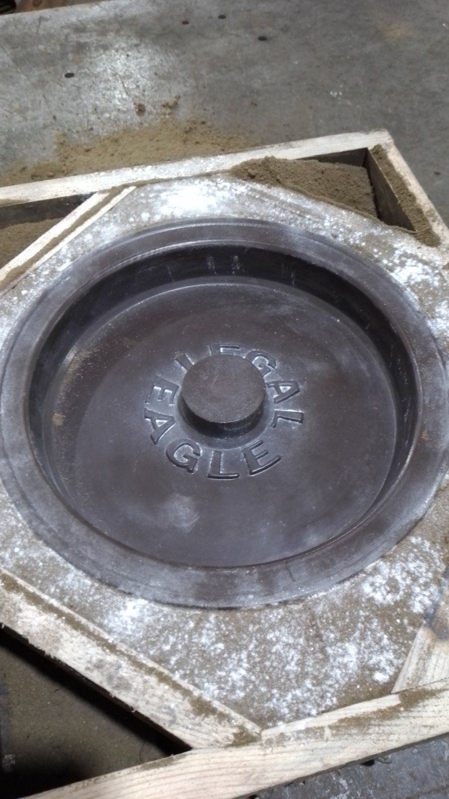

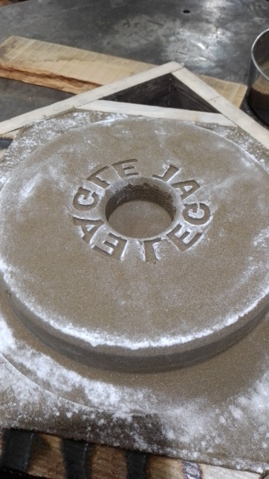

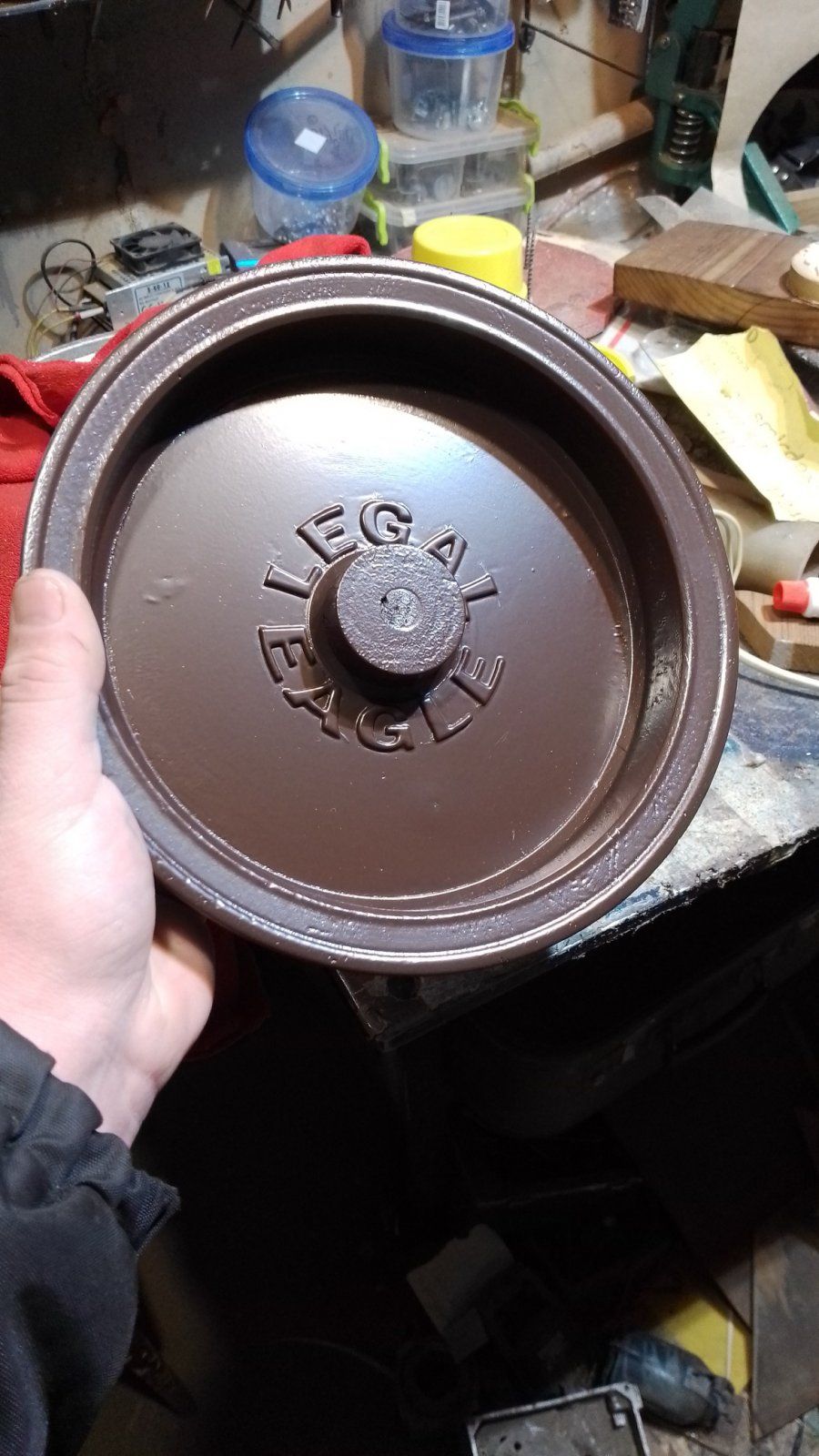

Новая модель, новый шрифт и зашпаклевана поверхность, где раньше был рисунок пенька.
Первый раз делал такую модель, теперь точно знаю что нужно брать стабилизированную древесину. Потому что, всю модель постоянно крутит, и под шпаклевкой\краской появляются пузыри.

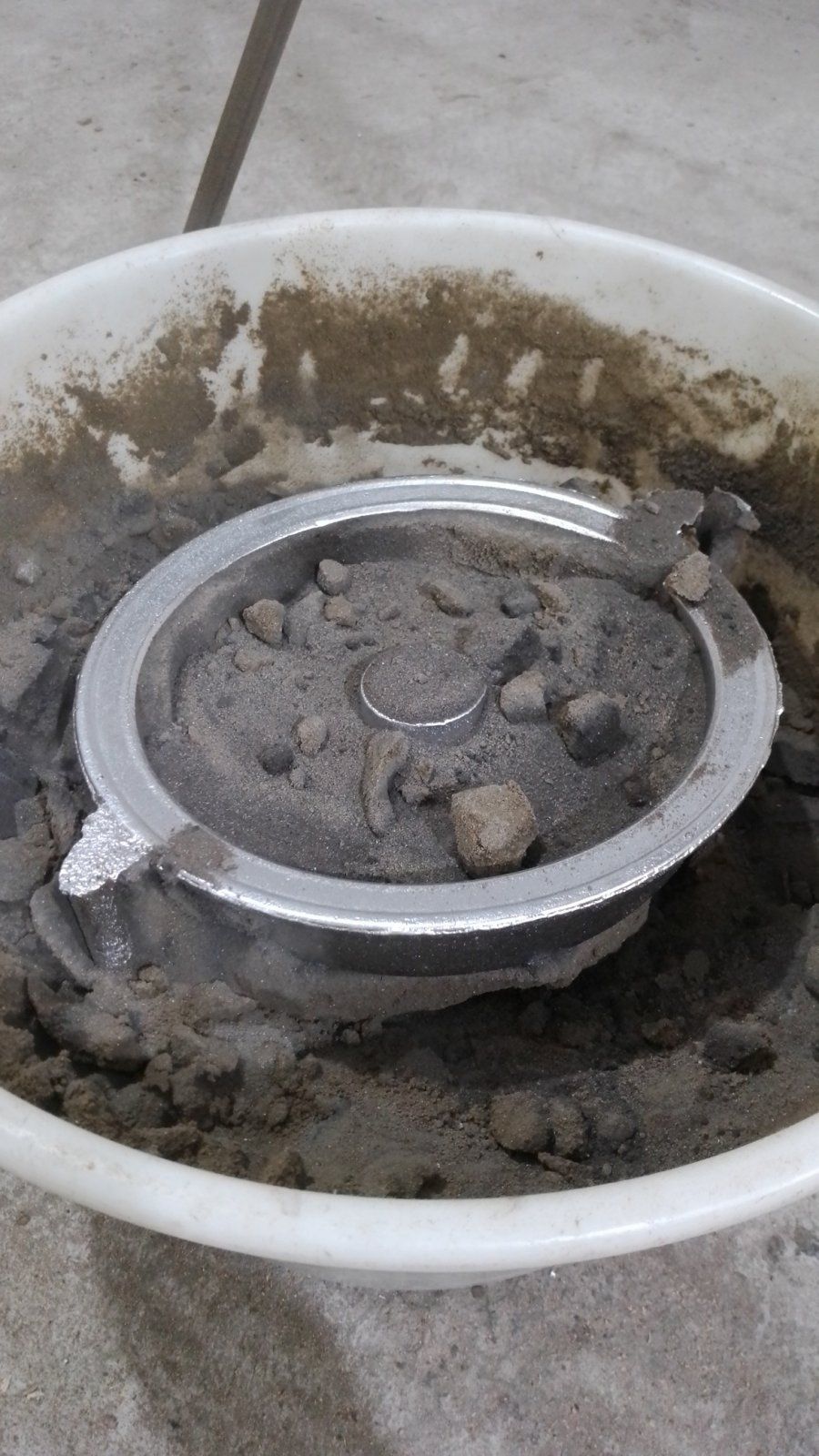

Смесь бентонитовая глина и песок 7к3, если правильно помню.
Самый приятный момент, когда форма не рассыпалась)
Заливку производил с двух сторон, т.к первую деталь заливал в с одной стороны, и был не пролив. Просто алюминий не успевал протечь через всю деталь, и начинал застывать образовывая "трещины.

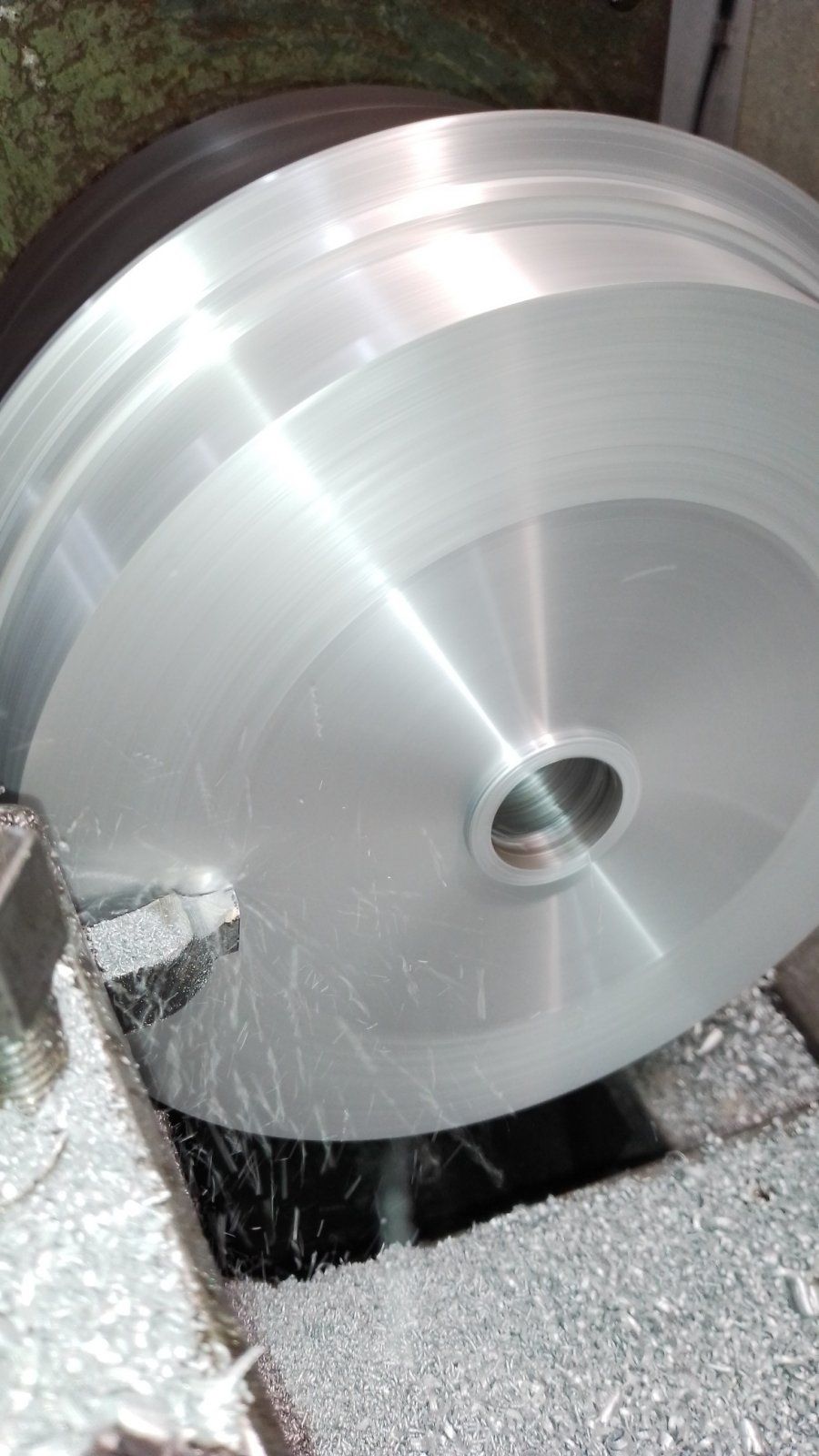

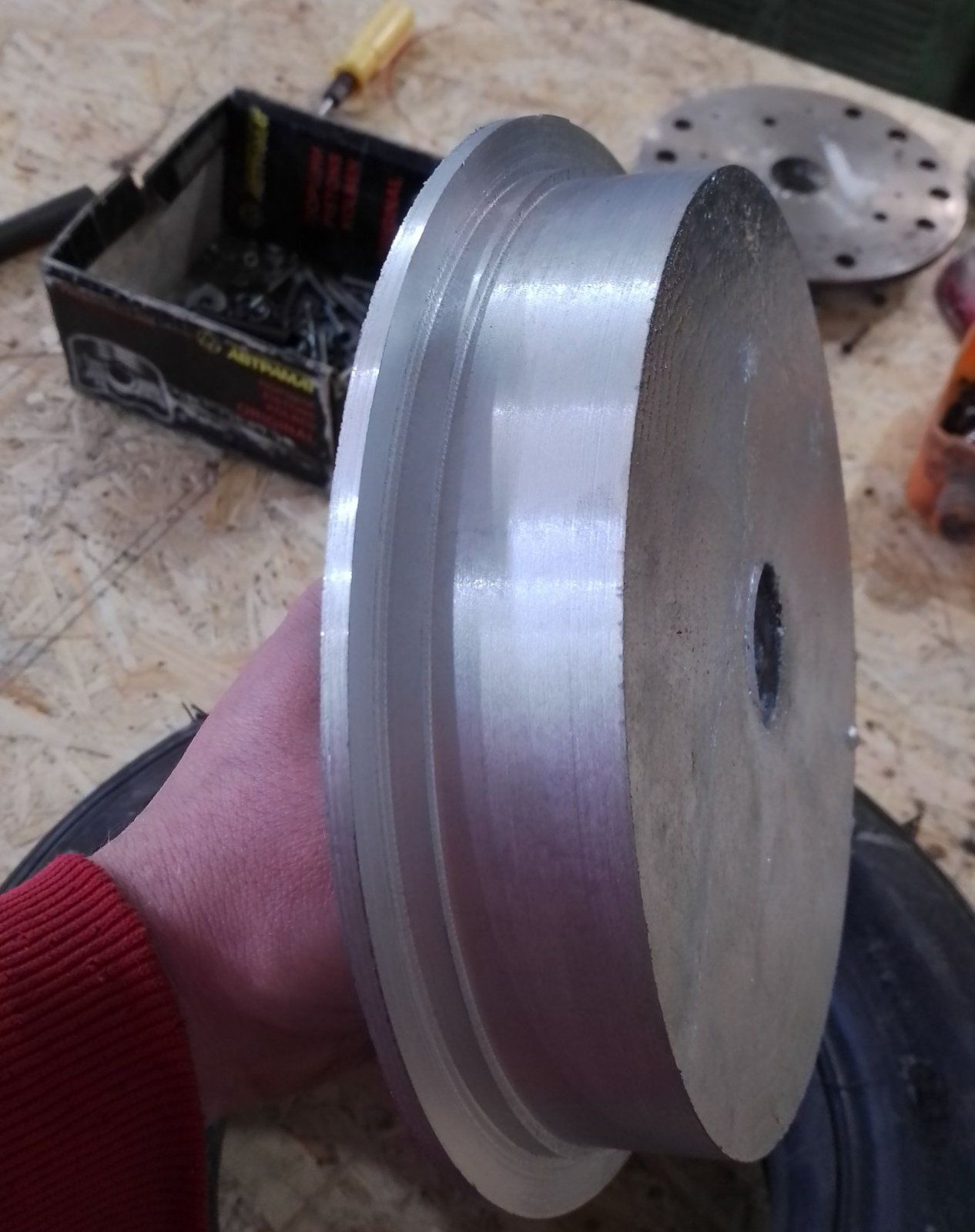

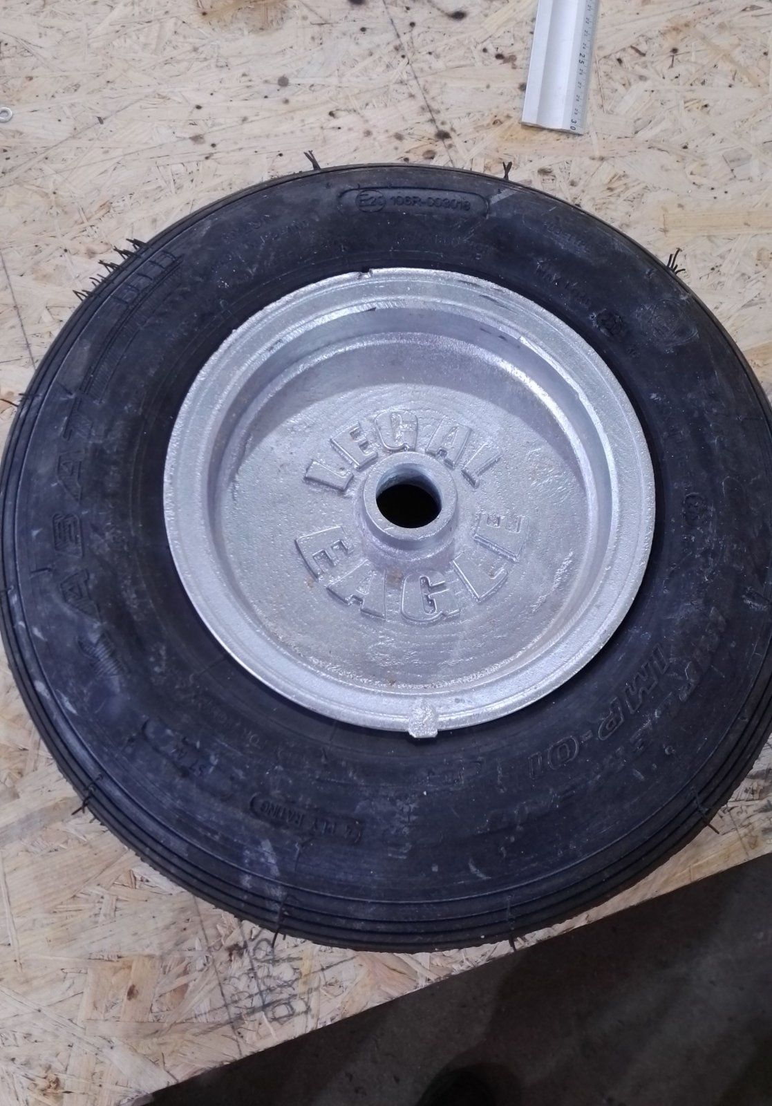

Сейчас токарю. Предварительно: литье получилось норм качества.
Вес одной половинки 820гр, возможно будет еще легче.

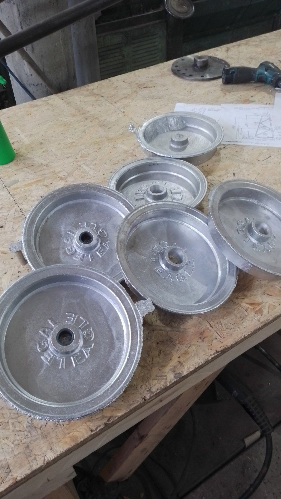

Не советую этим заниматься, если нет большого желания или опыта. На четыре половинки ушло два дня... Я уже молчу про создание формы, которая перетерпела много изменений.
На фото все попытки + еще около 7 разрушенных форм.

А сплав АЛ -9 использовали при литье?
Головка от Мерседеса и поршни, соотношение где то 80 на 20.
Одну из первых деталей ломал с помощью молотка, то по ощущениям прочности за глаза просто. Торцевая стенка 6.5 мм, т.е 13мм на колесо. Вот думаю, стоит ещё стачивать? Можно будет выиграть в весе, но не уверен что прочности хватит...

К стати вес одного колеса в сборе 3.2кг Диаметр 400мм. Нормальный вес для такого диаметра?
Это без втулки/подшипников

А зачем так было мучаться? Из-за надписи?
У Чернова, к примеру, такой же диаметр и вес 3кг.
