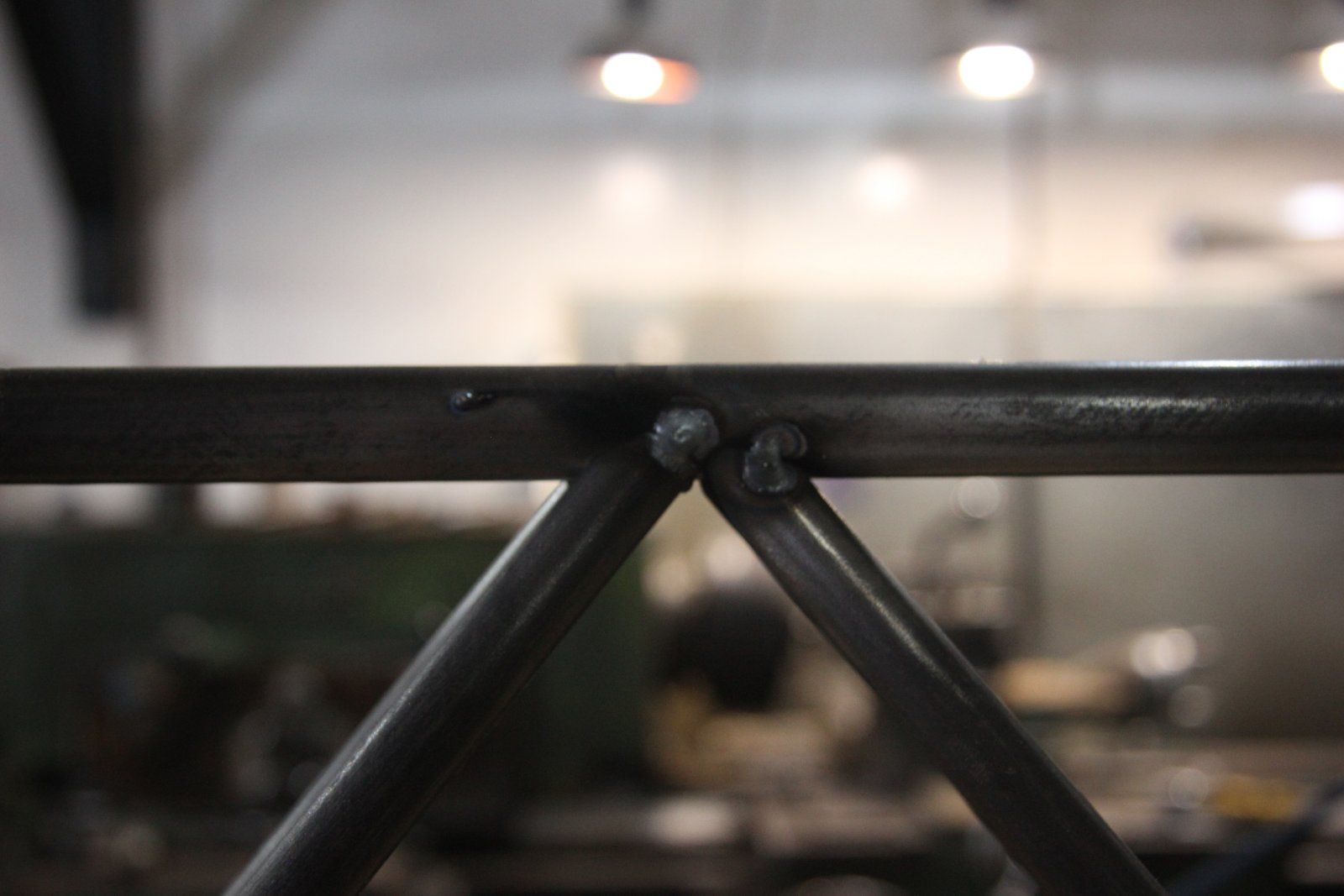

Вот тут видос, два паренька сваривают фермы п.автоматом и владелец производства этого не скрывает, оптимизация.
Не видел красивых швов после п/автомата, не говоря уже о том, что можно "насрать" шов на непрогретый металл, и не понять этого.
Вполне качественно можно варить полуавтоматом тонкостенные трубки. Просто некоторый опыт нужен. Но ничего сверхсложного нет.

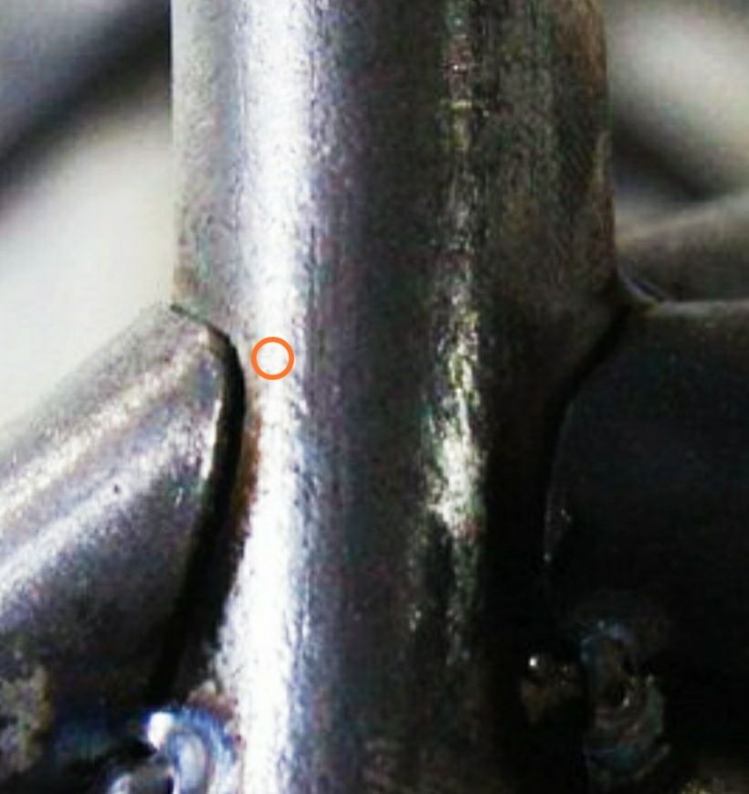

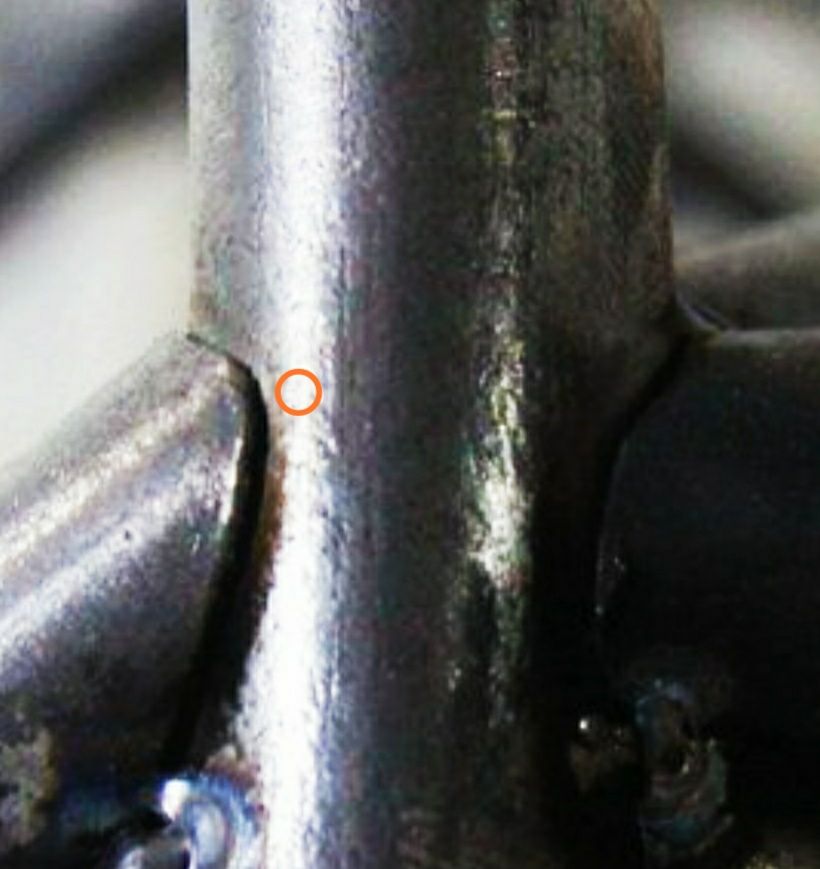

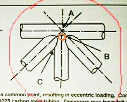

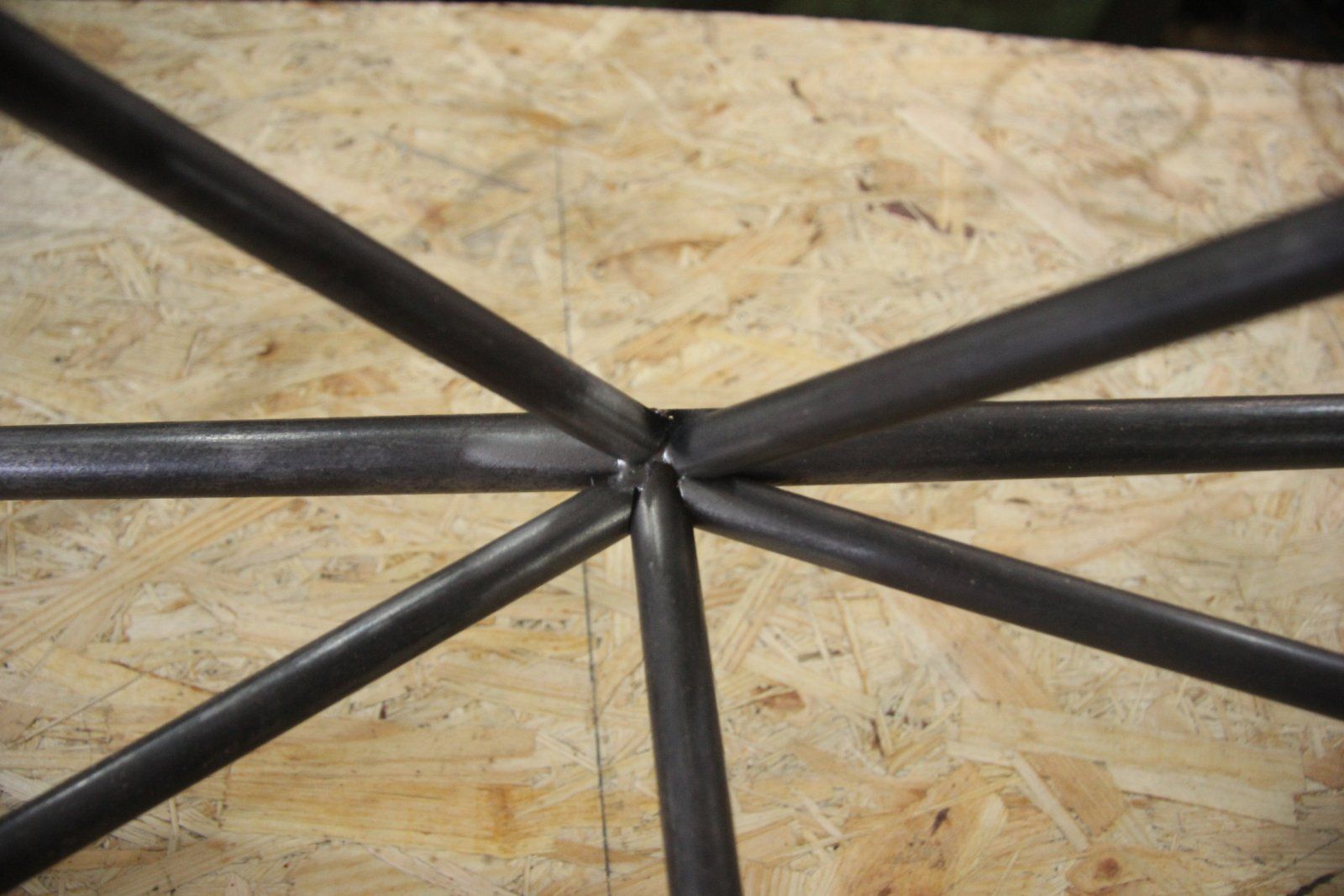

Возьми тонкий белый маркер, и по центрам труб проведи линии в узлах соединения, должно быть как на картинке, где я обвел красным.
У тебя почти все сечения не совпадают. Да и последовательность действий не правильная! :unsure:

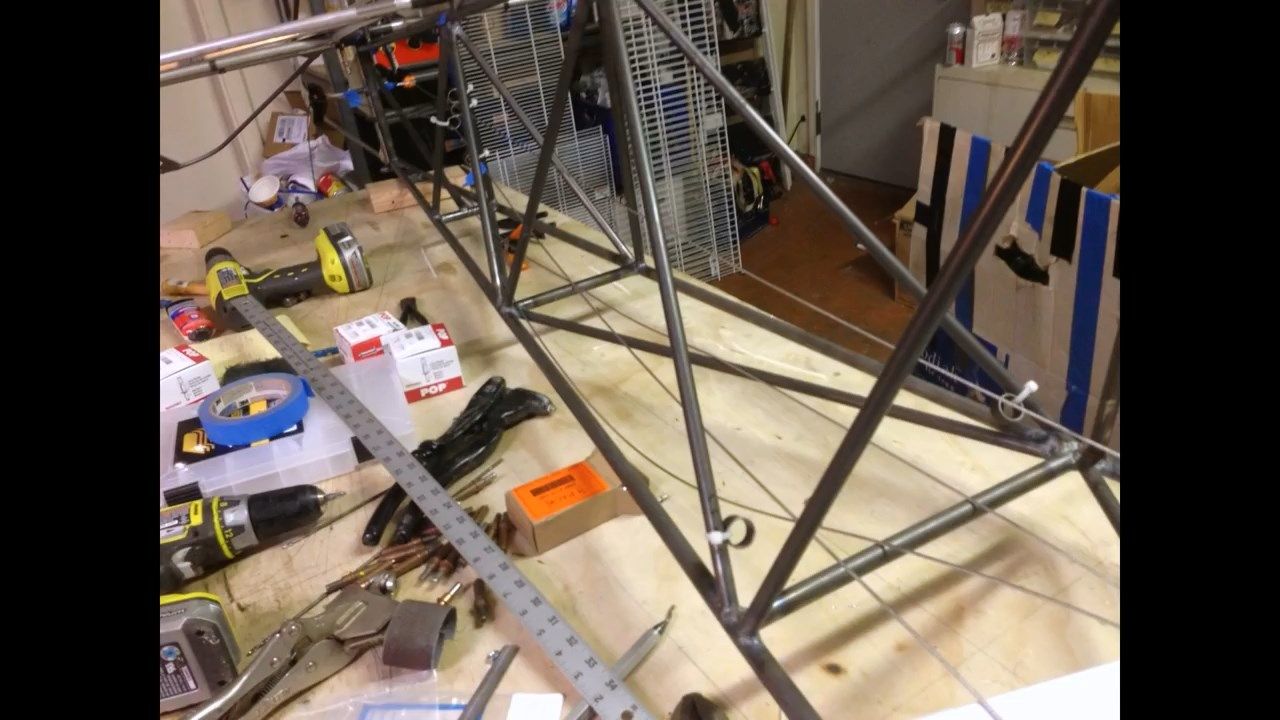

Я изначально задавался этим вопросом, решил просто посмотреть как сделаны фюзеляжи самолетов, которые уже летают. Есть такой мужичек Les Homan, в ютубе полно видео как он летает на Лигл Игл. Он построил несколько таких самолетов, я посмотрел на его фюзеляжи и там не было такой точности подгонки "к центру"
По крайней мере не везде, вот я и подумал, раз человек уже сделал не один летающий (много летающий) самолет, то буду делать примерно так. Но я услишал, и выводы сделал. Следующий фюзеляж будет стрелять в центр)

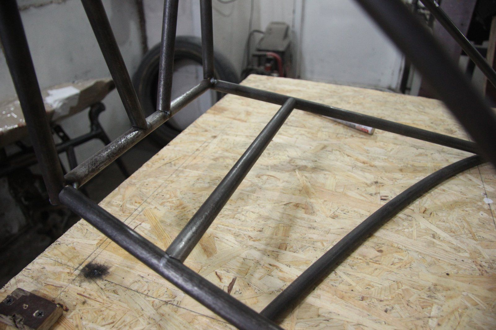

К тому же, не все так и плохо) Такие косяки с двумя нижними трубами, а вернее с соединяющими их трубками
А в остальном:

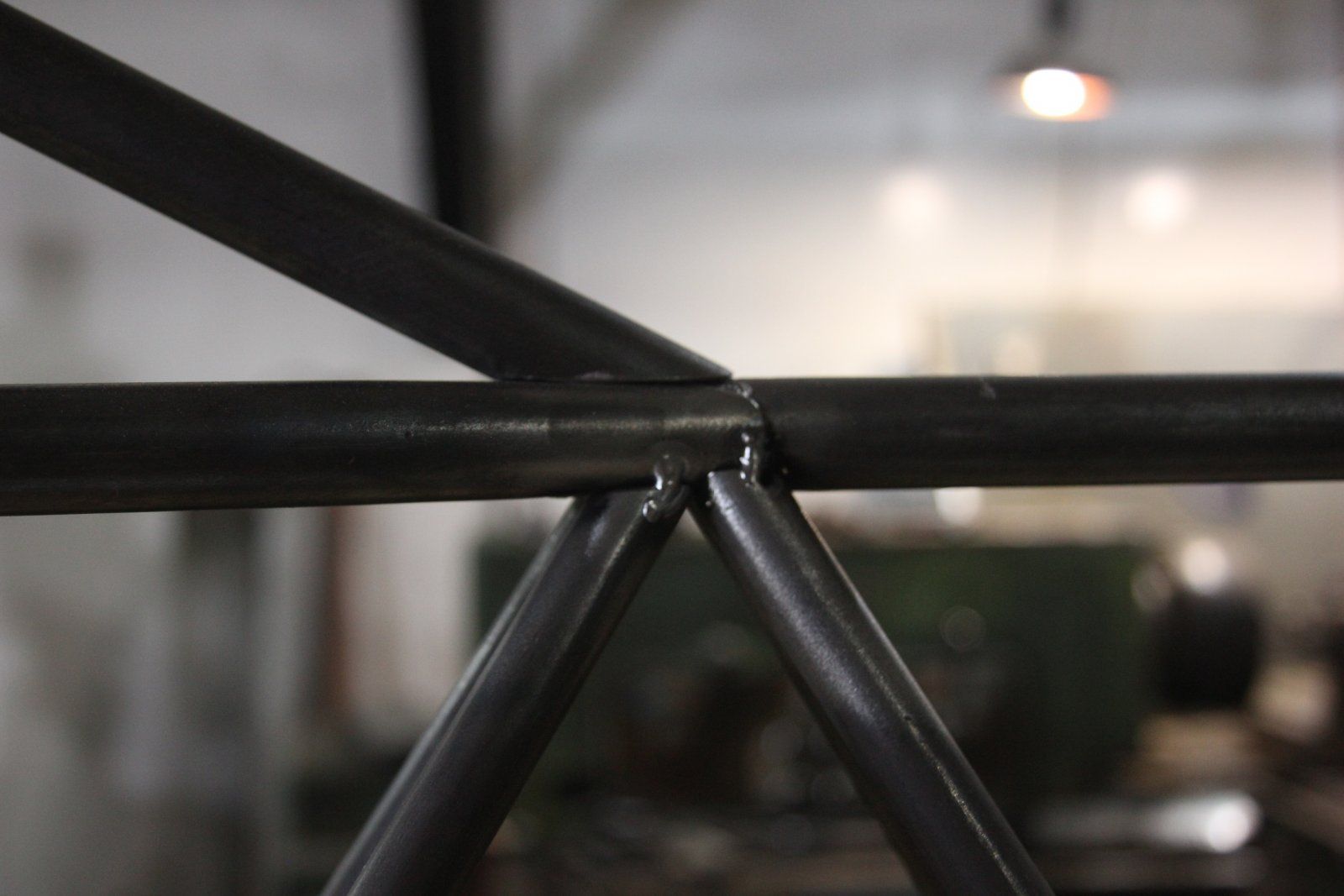

Скажите люди, а как правильно обваривать этот узел. Если просто сварить собранную конструкцию, то получается , что вертикальная труба соединяется с горизонтальной в одном маленьком участке, на рисунке обведен красным кругом.
А все остальное не имеет механического контакта с гор. трубой. Или надо сначала приварить полностью вертикальную трубу. А потом уже все остальное. Посмотреть вложение 521239Как же на самом деле варится этот узел?
Лично я в этом случае ставлю жирные прихватки в тех местах, где больше не будет доступа.

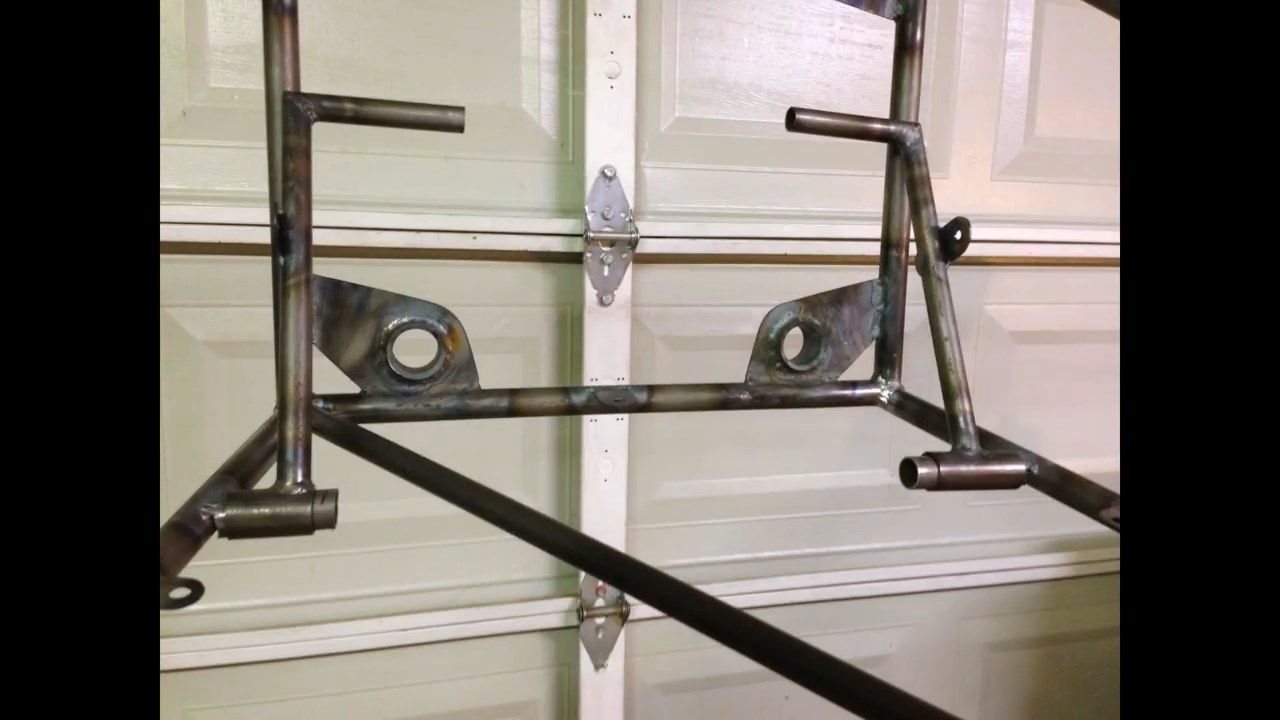

Завтра хочу приварить эту трубку под педали.
В оригинале другой узел, но его никто не повторяет, все делают в основном вот так

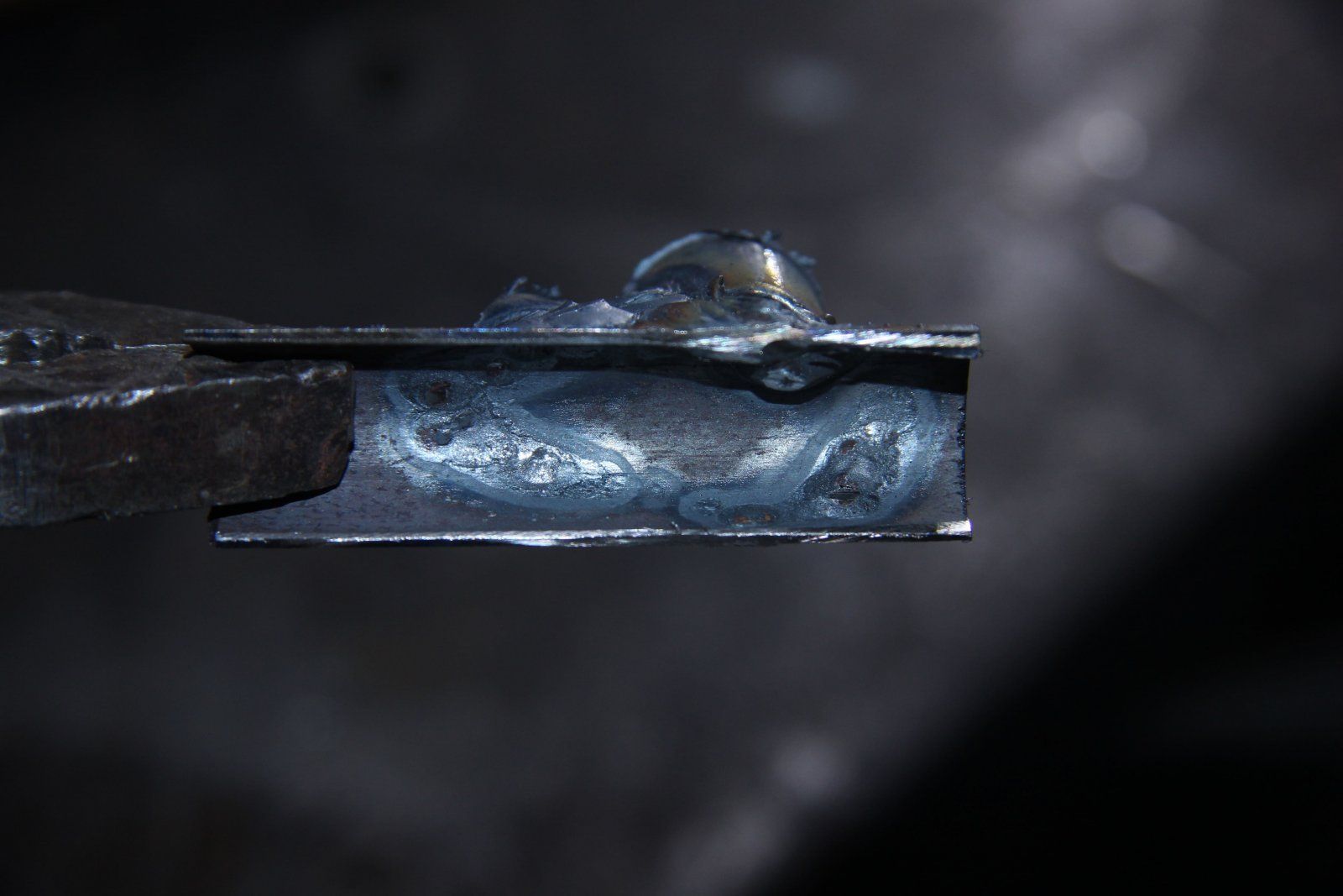

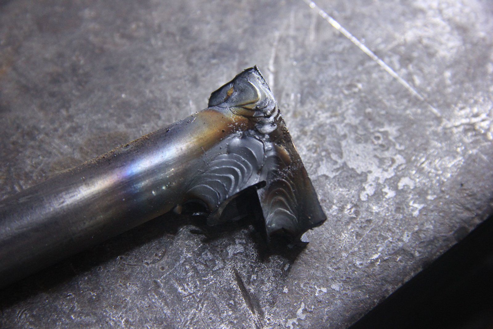

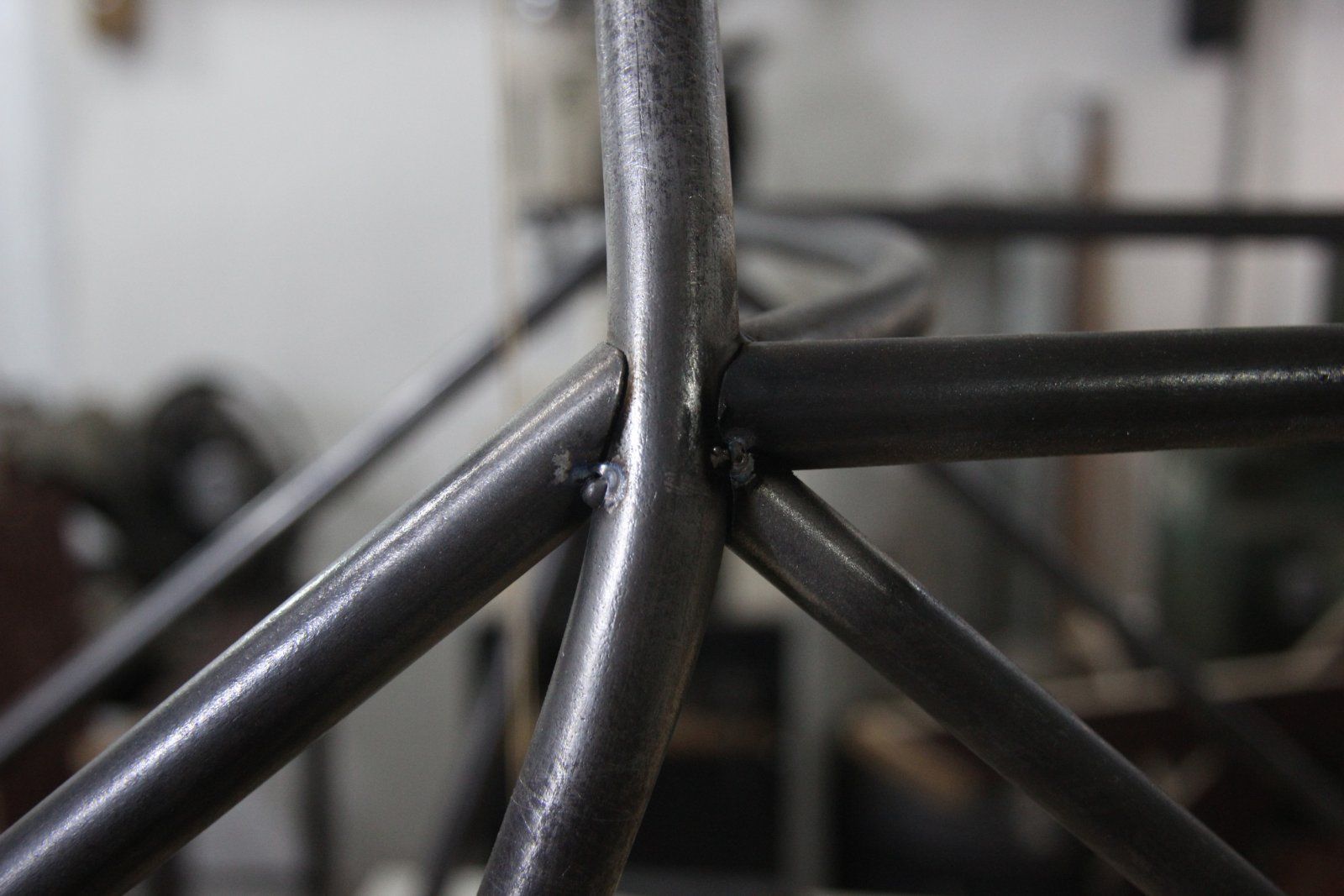

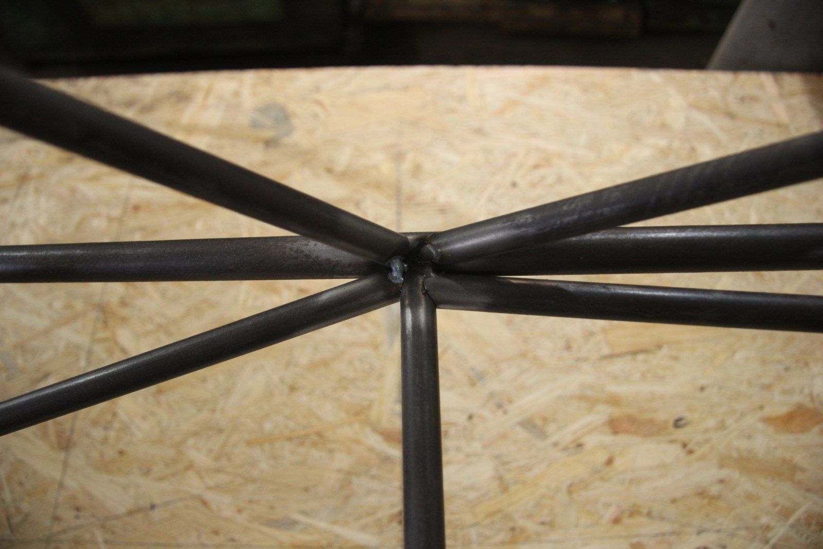

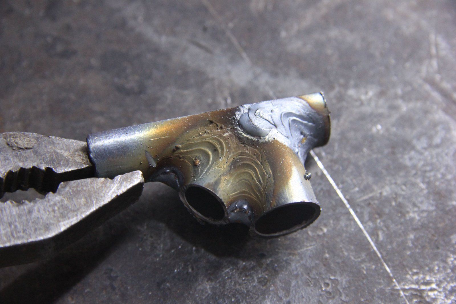

Но, придется варить ПА, потмоу что "аргон" в ремонте. ПА подключил к газу аргон (раньше не пробовал) и "рисунок" шва совсем другой, нет привычной чешуйки, какая то она кривая. Вот первая проба, с первым подбором режимов на глаз
Что скажите по провару? Сразу видно где была прихватка. В этом и проблема, что нужно варить по прихваткам.

Наверное можно, но шва, как показал samodelkinn, не будет никогда! Всегда срань с каплями. Посмотрим, что у Фёдора будет под аргоном после тренировки.
Ну, по ощущениям, хочется потренироваться и варить ПА.
Не торопитесь, агронная сварка намного проще и приятнее, дождитесь ремонта. В аргоне варить одно удовольствие, тебе видно куда подать присадку, капельки ложатся туда куда тебе надо, все аккуратно и чисто. Я бы ещё сделал вертел и варил ферму вращая ее в удобную для тебя положение .

Я вот не понимаю, нафига П.А аргон. Он и в углекислоте варит. Излишество это, имхо.
Это ТИГ только в аргоне работает.
По сварке, вот этот желтый налет и у ТИГа бывает, когда газа мало, подача должна быть в пределах 6-8литров, это по памяти. Редуктор с колбочками нужен.
Ну и по мне так ток очень большой. Я бы попробовал более тонкую проволоку на малых токах. И проволоку неомедненную, таки не чугун варим. Там должен быть явный шов. А у тебя сейчас все размазано.

ПА с аргоном - это дичь какая-то. Всё на свете прожигать будет же и моментально наконечники расплавлять - зачем всё это? Сварочная смесь, К20 какую-нибудь обычную и проволочку потоньше. Углекислота - это для арасервисов и сантехников низкого пошиба. Какие самолёты, вы чего?
Про подачу газа - зависит от сквозняка, линзы, дальности вылета электрода. У ПА то же самое. Там же суть - воздух вытеснить.

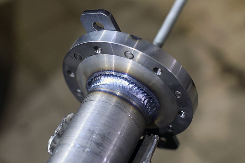

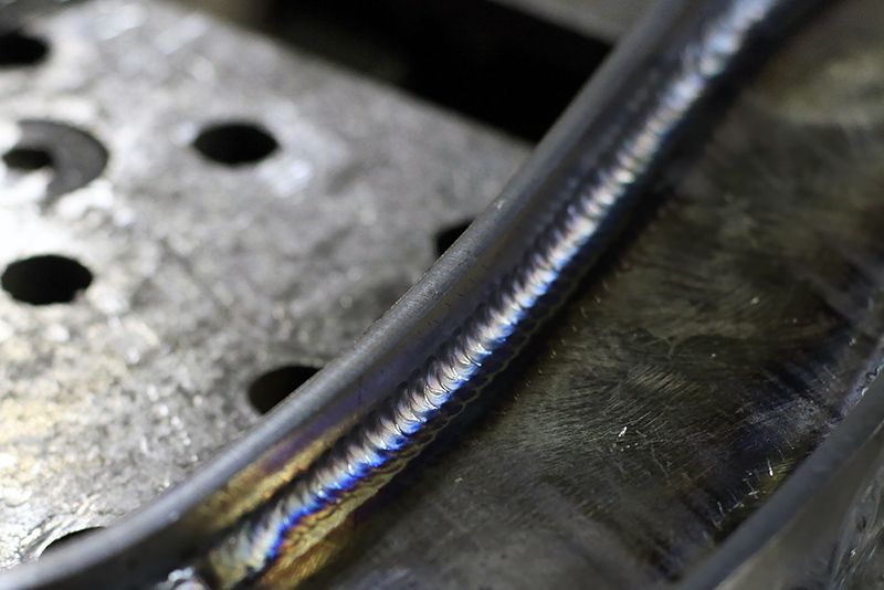

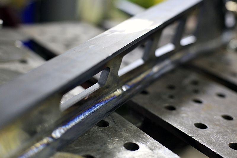

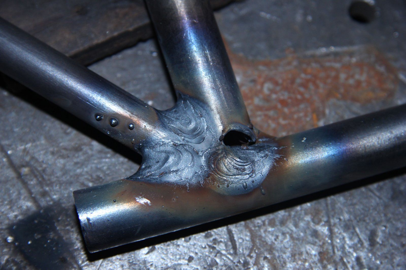

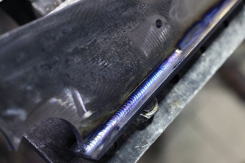

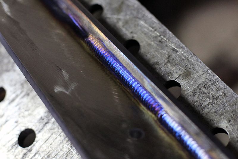

И у вас жестокий провал с окалиной - все буржуины стараются зачистить до блеска, если под ТИГ. Я и под ПА так делаю. Плоскости, конечно, проще - чашка шлифовальная для камней рулит безбожно. Трубы да - там мучать кругами всякими (хорошо заходят фибровые круги типа 3М Cubitron или его аналоги - Klingspor или разные китайские - разницы особо нет) или делать типа станка с роликами с наждачкой.

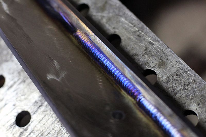

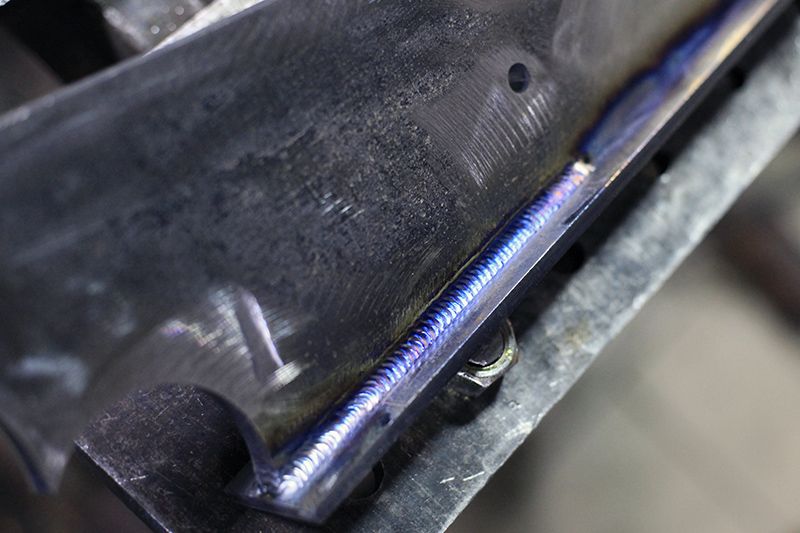

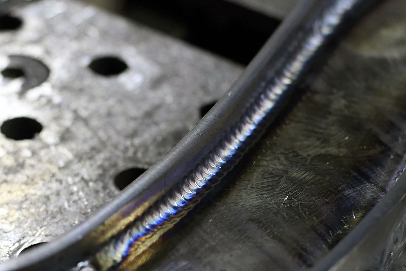

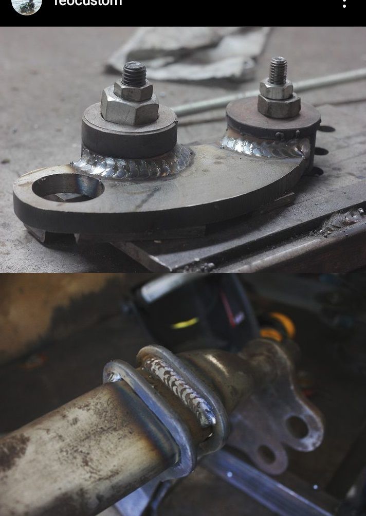

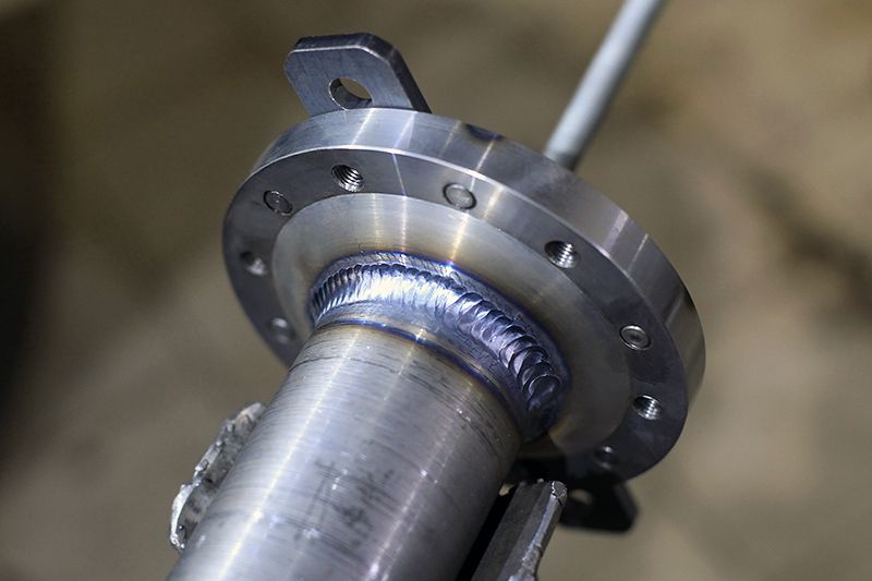

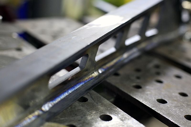

Швы мои. Полуавтоматом красиво тоже могу, но чё-то фоток нету, до них редко руки доходят. 8)

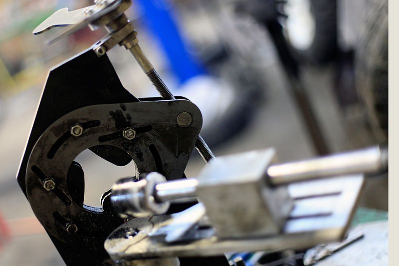

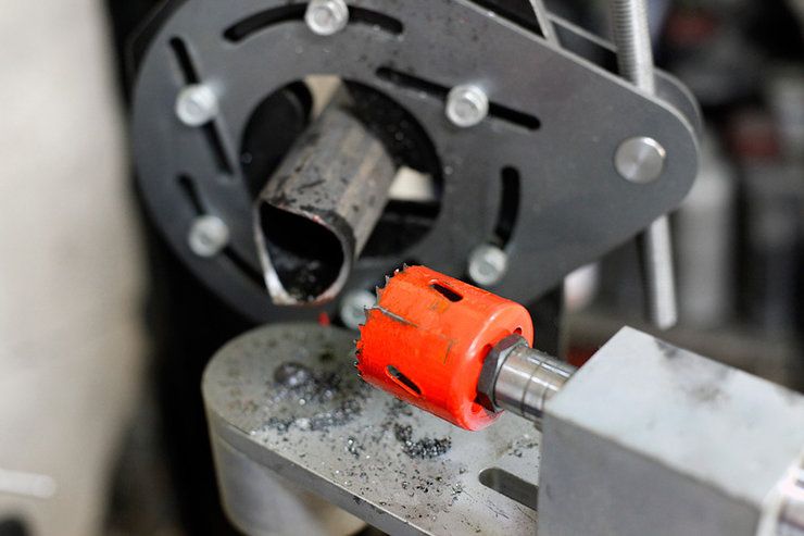

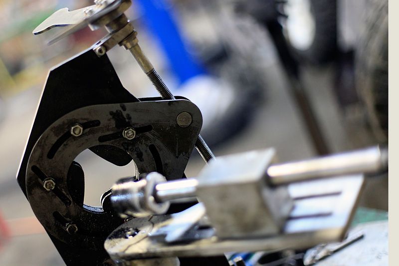

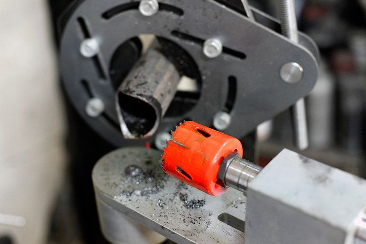

Зарезать трубы - есть такая приблуда - торцеватель, tube notcher. У нас самые классные делает Андрей GGT Tools.

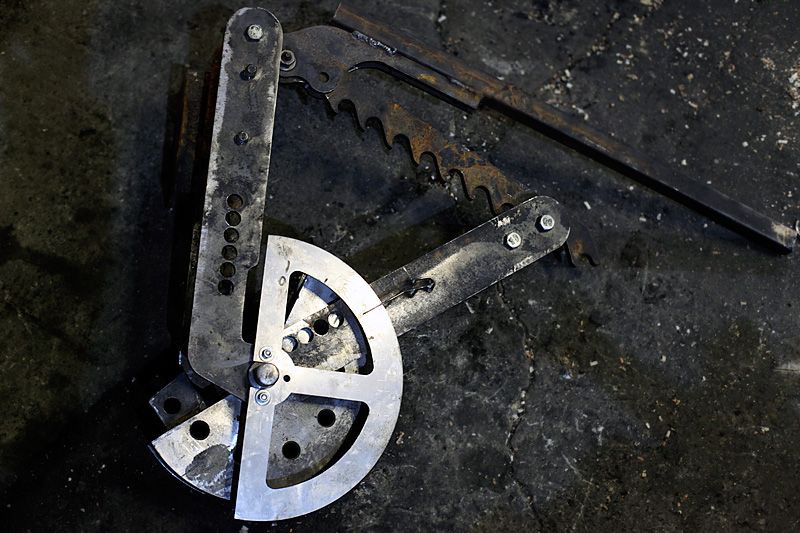

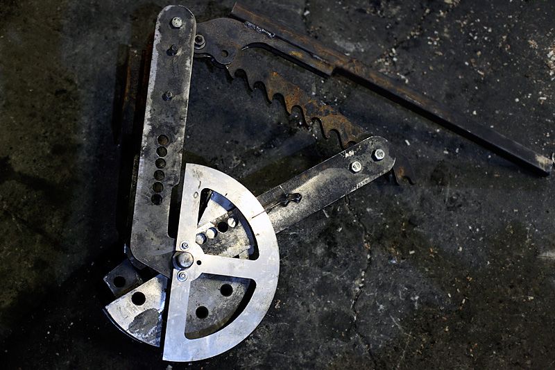

Про гибку труб там - там диаметр гиба должен быть не менее 3.5 диаметров трубы. И эти выжимные трубогибы - опять же только для сантехники. Все каркасы гнутся навивочным. Разновидностей много, но суть одна - вокруг ролика наматывается труба либо об башмак, либо о второй ролик.
Конечно, с тонкой стенкой всё равно будет гемор, но тут да - вариант с заморозить воду - рабочий, я так не раз гнул. С песком тоже, но нормально набить упаришься. Это нужен просеянный сухой, потом его трамбовать постоянно, мастерская будет чёрти на что похожа. Тут если есть возможность - лучше добавить радиус гиба - тогда ровнее выходит.
За основу взят буржуйский JD2 трубогиб. На самом деле, для тонкостенных трубок можно ролики наборные из фанеры делать.
У нас подобные делает Паша Горыныч BigRed Bender.

Тонкие трубы, даже профессиональному сварщику варить сложно!
Федор, толстые трубы варить легче, они не прожигаются. А с тонкими надо быть по аккуратней.
Поэтому при сварке дугу надо направлять не в зазор между трубами, а на основную, как на рисунке. Разогреваешь ее, потом немного на пристыкованную и в это время подаёшь присадку, образуется капелька, она ложится в зазор. Появится мостик и теперь уже варить намного проще. Но направлять дугу на край пристыкованной не надо, оплавишь, будет дырка.
Посмотреть вложение 521305Посмотреть вложение 521302Посмотреть вложение 521303Посмотреть вложение 521304

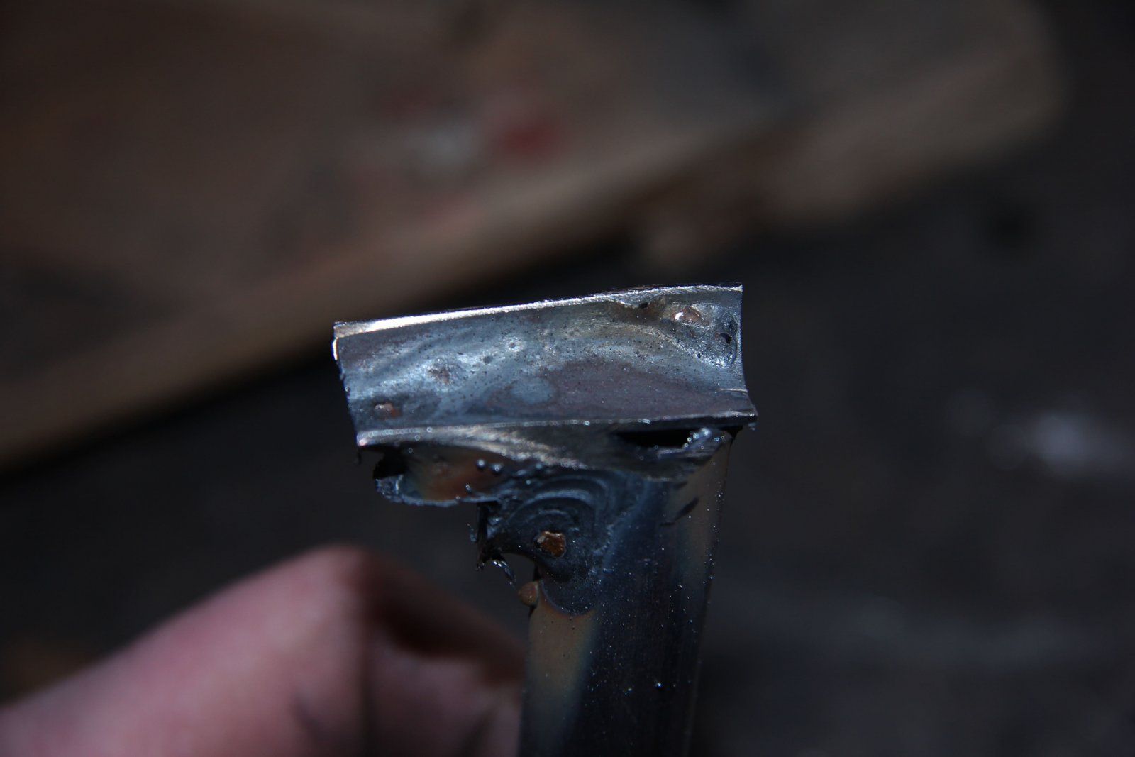

про аргон в па и вправду дичь, сегодня пробовал варить обычные трубы, это жесть. Визуально больше на рыгулет похоже, чем на шов. При этом да, проваривает сильно. Не знаю, может это чисто мой аппарат так, но мне не понравилось. Подключил обратно смесь - блаженство)
В нотчере, если честно, не вижу смысла когда есть токарный. Тот же нотчер, только на много жестче)
Во во, я на тип трубогиба тоже грешу. Ибо у меня их два, и именно на гидравлическом гибы получаются хуже, хоть и башмак сделан как нужно. (я сейчас не про трубку 16мм говорю)
За производительность спасибо) Но это только сейчас, пока мне все знакомо. Вот готовлюсь к изготовлению шасси, тоже быстро пойдет, а вот когда дойду до крыла... Там дерево, опыта 0, возможно та древесина, которую я купил не пойдет и придется опять заниматься поиском, долго и мучительно.
Классно, что Биг Бендер по сей день делает трубогибы. Помню в кастомном обществе одно время они были популярны)

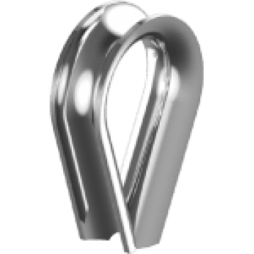

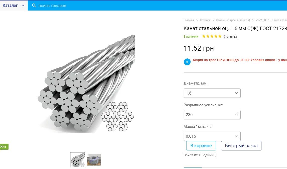

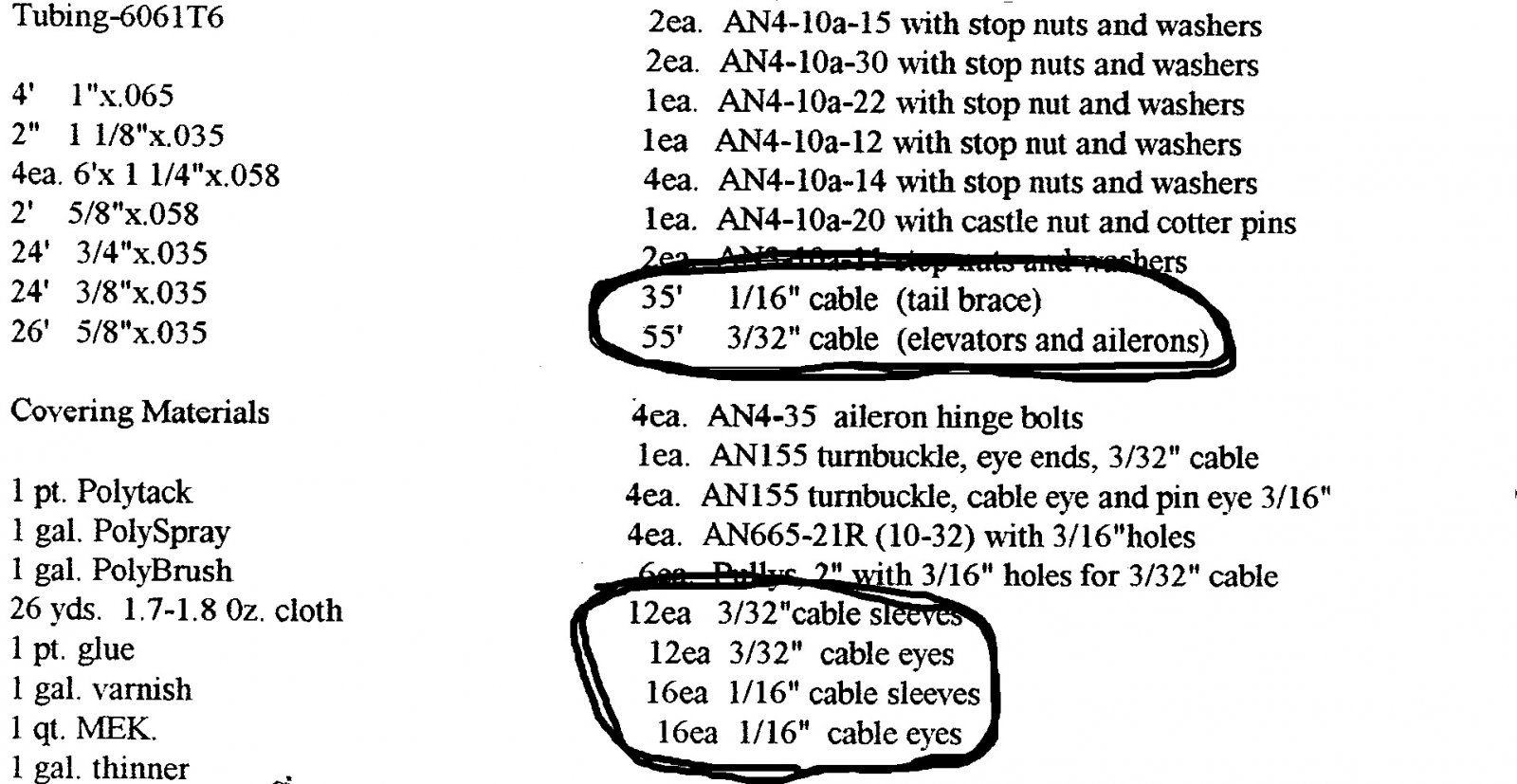

Сейчас хочу купить тросики, что бы потом не заниматься этим вопросом.
В чертежах указано, количество и диаметры тросиков (сверху)
А внизу, как я понял идет речь о "рукавах" и "коуш ах", Правильно?
Собственно вопросы:

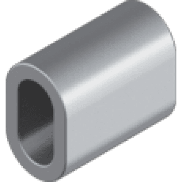

Зачем нужны эти рукава "sleeves"?
Вот коуш. Его просто покупать в магазине, из оцинкованной стали? Так же вот эту зажимку покупать алюминиевую, или нужно самому ее делать?
Вот такие тросы хочу купить, пишут что авиационные. Что нужно будет у продавца уточнить? Я понимаю что их нужно будет каким то образом тестировать, но все же...

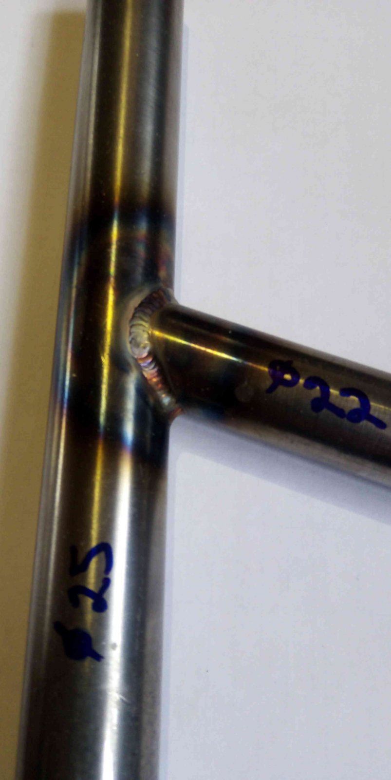

Вот тоже решил посмотреть фото своих швов, а то выложил только прожженную трубку)) но тоже ничего не нашел... Только в инсте, в старых постах. Вроде и пытаюсь все документировать, но когда что то нужно, то ничего нет)
Мой сварочник на самом деле очень разбрызгивает металл, но это, как правило, на больших токах. При сварке трубки надеюсь такого не будет.
