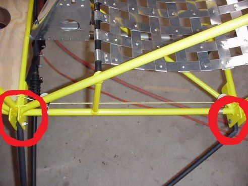

Собственно вопросы:
Зачем нужны эти рукава "sleeves"?
......... Так же вот эту зажимку покупать алюминиевую, или нужно самому ее делать?
Это втулки для обжима троса. В наших краях в авиации обычно используют медные, они бывают без покрытия, оцинкованые и луженые. Для тросов из нержавейки используют луженые (по электрохимическим причинам). Обжимают специальным инструментом и определенным образом (зависит от диаметра троса). Самодельшики применяют дешевые болтовые обжимки.
Сделайте поиск вот по этой фразе cable swaging и найдете кучу информации и видео.
Я так понимаю, что клещи для наконечников - это оно? Я ими обычно эти зажимки обжимаю. На земле работает, вроде, без проблем.
В старом РДК конца 30-х годов, скорее всего оно есть в файловых архивах форума, мне попадалась следующая технология обжима тросов управления (D 2..4мм). В качестве втулки использовалась медная трубка, длиной 40..70 мм и диаметром выбранным с таким расчетом, чтобы будучи немного сплющенной на овал, обе ветви троса лежали в ней более-менее плотно. Затем втулку с тросами плющат до упора, после чего её скручивают в осевом направлении на 1-1.5 оборота. Я пробовал рвать такую заделку, трос рвался, но не выползал из заделки.
И еще, в моей семинарии меня учили, что слова "трос", "стропа" и т.п., вообще говоря, означают способ свивки каната, которая бывает, в числе прочего, согласно ГОСТа односторонней (правой/левой, когда нити в пряди и пряди в канате свиты в одну сторону), крестовой (когда нити в пряди и пряди в канате свиты в разные стороны) и еще нераскручивающиеся, когда канат свит из предварительно деформированных проволок (так, как они будут лежать в канате). У нераскручиващихся (с индексом Н в обозначении) канатов нити в случае обрыва не "оттопыриваются", не "вылазят" из каната (проверяется легко: заживаем б/у канат в кулаке и с силой дёргаем 8). Такие канаты я видел сам, использовались в советские времена в каналах измерения/управления/обратной связи, в т.ч. в приборах (самописцы, боудены и т.п.). Подозреваю, что когда-то случайно купленные тросики управления от АН-2 были именно этого типа, поскольку, когда я их рвал, они не лохматились в месте обрыва.
По моему, в том же РДК, в некоторых случаях предлагалось устанавливать вторую (контрольную) втулку в нескольких сантиметрах от первой. Причем, холостой конец троса между втулками выпускался с небольшой петлёй (слабиной), с тем, чтобы можно было контролировать уход петли, то есть проскальзывание в основной первой втулке.

Вроде бы на Як12 такая заделка торосов . Я тоже так делал . Только сплющенную в овал трубку перед скручиванием обжимал в форме восьмерки. Делается просто. Вставил в " подготовленную" в овал трубку трос. С верху наложил металлический прут диаметром 3мм , чтобы прут оказался посредине меж тросов. Ну и обжал "молоточком". Тоже трос рвется , из заделки не вылезает. Трубку брал медную 8х1 , трос 3мм.

Для заделки тросов скручиванием обжимки, необходимости в двух обжимках нет - достаточно соблюсти требования соответствующей авиационной нормали (правда, при переходе на ОСТ, оставшейся в осадке) . А две обжимки со слабиной конца троса между обжимками, используют при обжимании "восьмеркой" - при этом трос рвется также вне заделки.
А лучшим способом заделки троса на коуш является заплетение - после пробных нескольких образцов, все идет как по маслу.

Давно, на соседней автобазе был тросоплётный участок и заплетать я научился. Действительно, ничего сложного нет. Вот только заплести канат на 2 коуша и при этом точно угадать межцентровую длину троса у меня так и не получилось. А способ отменный, особенно когда по колено в грязи заплетаешь два порванных стальных конца практически голыми руками, а для осадки плетения используешь и застрявшую машину и буксир:)
Lapshin
Верно: другими способами создать надежную заделку без оснастки, проблематично.
А с соблюдением длины троса - недолгая практика на обрывках тросов даст статстику, достаточную для попадания в допуск: нерегулируемая иросовая проводка встречается разве, что в приводе РН, при натяжении тросов ногами.

Вот из нормали по заделке тросов. Это довольно просто, но заплетка лучше. Всегда ставлю колечко ближе к коушу.
Можно использовать и алюминиевые для тросов, можно сделать из алюминиевых муфточек для электромонтажа, тоже хороши.

Я много лет именно так заделывал троса на отожженную медную трубку с последующим скручиванием как чертеже. При этом стоит обязательно ставить двойную муфту между которыми есть прослабление одного троса / является сигнализатором вытяжки и ослабления заделки.

Для справки: на КАИ-12 тросики с заделанными скручиванием, концами, ставились на отбой колеса шасси - и рвались эти тросики регулярно, так, что зимой приходилось делать их запас. И ни разу трос не вырвало из заделки.

Всем спасибо что отозвались, придут тросики - буду экспериментировать. Думаю сделать оправку с двух половинок, и буду пробовать прессом задавить алюминиевую зажимку.
