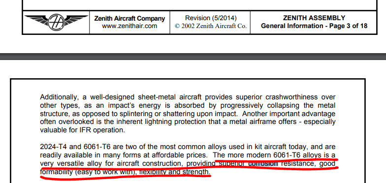

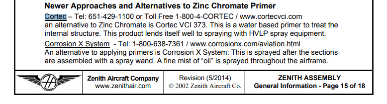

И почему ты не про грунтовал полностью, будешь обьяснять будущему потенциальному покупателю.
Стандартный набор от Зенита не требует никакой грунтовки материал который используется в КИТ-е очень устойчив к серъёзным коррозийным воздействиям и обычно не требует специального дополнительного покрытия . Зенит ко всему предлагает покрытие под названием КОРТЕК (немножечо вонюченький но очень хорошо пропитывает соединительные поверхности
Кортек это по настоящему отличный способ предохранения от коррозии прозрачен и устойчив к измененению погоды но обычно используется для внутренних поверхностей. Внешние просто красятся и все

по поводу антикоррозийной защиты, на самом деле уже использую АК-070
не грунтовал стабилизатор как раз из за той приписочки, которую показал Андрей))

Я так понимаю, в штатах хлористым кальцием дорогу не поливают, и кислотные дожди там не идут. А тут соленый морской подмосковный климат.
По факту, у меня в гараже, лист 6061т6 лет пятнадцать валяется, и ни грамма коррозии. А вот крым во дворе стоит крашенный, хотя амг тоже не ржавеет.
Вот что такое коррозия? Это процесс электрохимический, т.е нужно создать гальваническую пару, т.е соединить два разных металла. Ну и объясните мне, какой смысл грунтовать автомобильной грунтовкой стык нервюры и обшивки сделанных из одного металла? Гальванической пары там нет.
А вот тело заклепки, из другого по составу металла, и стальной оцинкованный стержень внутри. Почему заклепки выбирают максимально близко по составу?
Это, лет пятнадцать назад, когда чехи были дилерами зодиаков в Европе, тоже писали, что их можно не красить, но мы красим.😉
Приписочка правильная, он не ржавеет. А вот макать каждую заклепку в грунт, занятие муторное. Обрати внимание на места стыков из разных материалов.

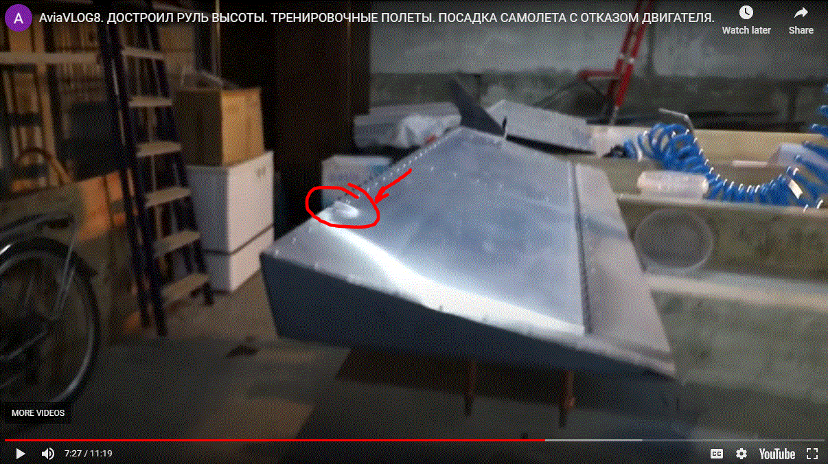

Стыдно признаться но у меня точно такая же "сопля" в постройке а все потому что умных дядьков не слушал. Так стыдно так стыдно просто сил нет. Но переделывать конечно же смысла нет. как было замечено выше Уважаемым samodelkinn и это традиционное напоминание всем нам: клепать рекомендуется от середины к краям. И тогда этот маленький "закусон" окажется стянутым последними клепками А вот если клепать к центру от края металл подведет поверxность к перегибу. Это конечно же не проблема, так легкая несовместимость данная нам в ощущение
Кстати другая сторона где направление клепки как раз и получилось "от центра к краю" не имеет такого "закусона" Ведь так?

Этот «закусон» - край рояльной петли под металлом, думаю дело в ней)
но буду в гараже, проверю))
Этот «закусон» - край рояльной петли под металлом, думаю дело в ней) но буду в гараже, проверю))
Совершенно верно. Вы клепали справа налево с крайней точки через центр с самого начала и до конца. Сначала, до "закусона" клепки от края было две плоскости в соединении. Потом стало три: добавилась рояльная петля. Толщина соединения изменилась и металл "наплыл" на переход изза того что сначала было стянуто в соединительном шве плотно две плоскости а потом стало три. Получилось смещение одной плоскости (верхней) по отношению к другой (нижней) Если бы начало было с середны соединения к краям то сначала вы бы стянули три плоскости намертво и первая клепка сразу после рояльной петли притянула бы обе плоскости равномерно (как это получилось на другом конце когда петля уже была плотно зафиксирована) и ничего бы заметно не было. Имейте это ввиду когда будете делать закрылки

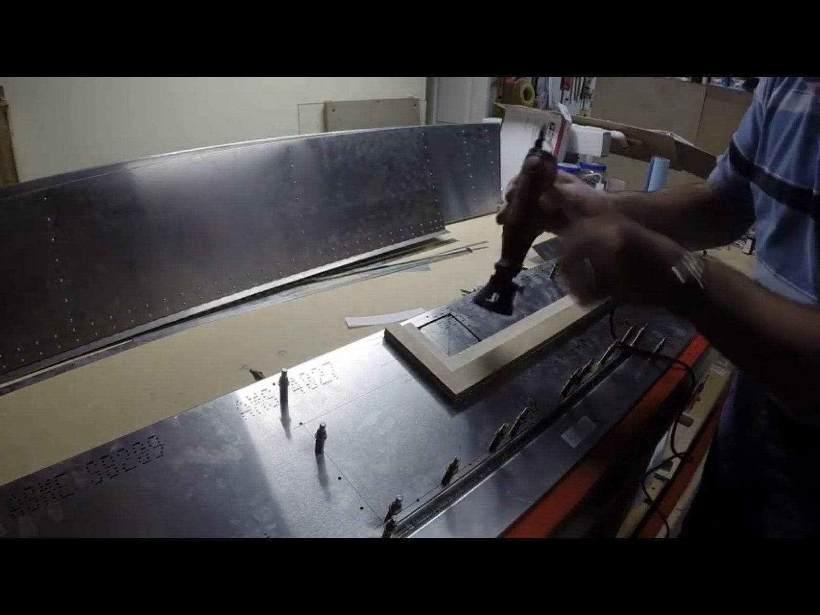

Всем привет! Подскажите, чем лучше вырезать квадратные отверстия в листовом металле?
Конкретно сейчас стоит задача вырезать в обшивке элерона прямоугольник под триммер и квадрат под лючок для доступа к машинке триммера
На ютубе нашел видео, как режут фрезой, попробовал - очень долго и сложно. Фреза бьет, линия не ровная получается.
Такой вариант на ютубе нашел
Но не понял, что это
Купил в итоге прямошлифовальную машинку и фрезу по металлу
Очень топорно получается, фрезу бьет, металл рвет
