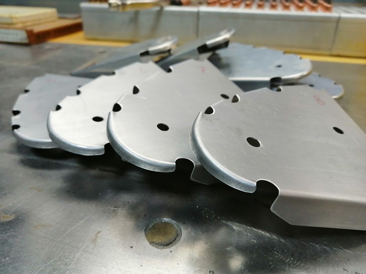

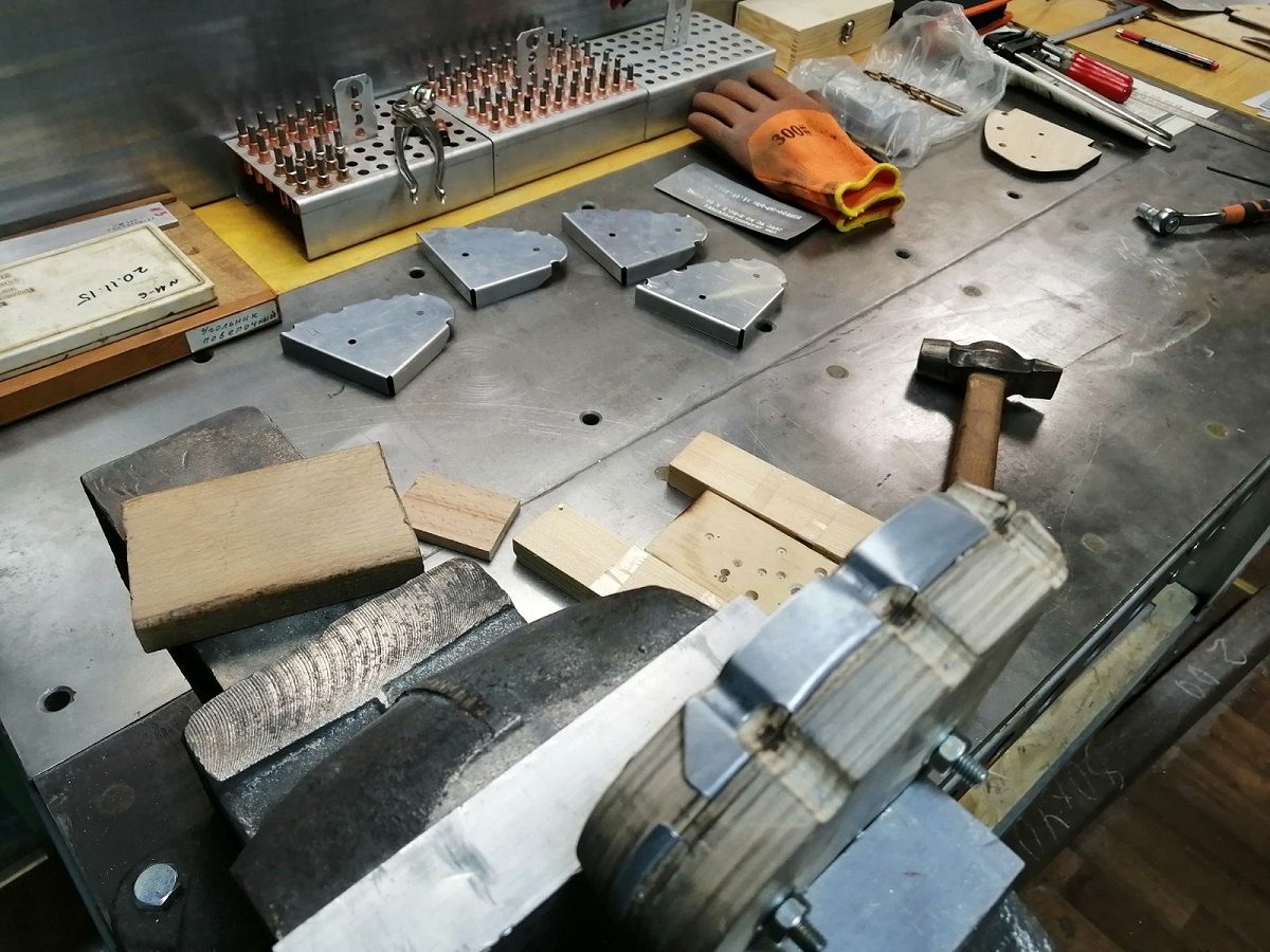

Лезвия не нужны. Фрезеруется алюминий до 3 мм обычным РУЧНЫМ ФРЕЗЕРОМ. Частоту вращения нужно подобрать. Обкатной фрезой (с подшипником) по шаблону). Фрезу встроил в стол.
Минимальный диаметр фрезы нашёл 8мм, для лючков, в углах, докусывал ножницами, дорабатывал узким бруском со 120 шкуркой. Вот примеры деталей, на дальнем фоне фанерные шаблоны:

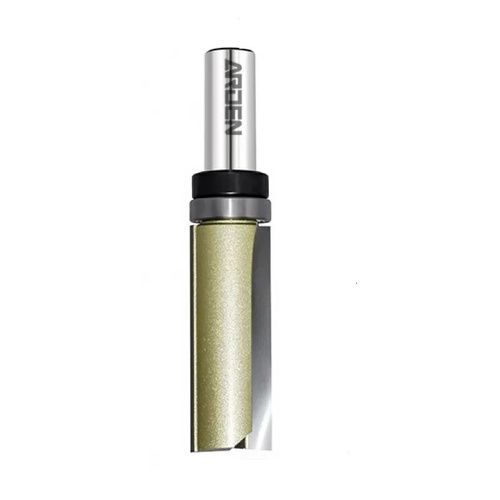

Что за фреза с подшипником?

Фреза с обкатным подшипником.
Технология такая:
1. Закрепить деталь с помощью пенопластовых или пенопропиленовых подкладок, а так же брусков деталь на верстаке.
2. Сделать рамку с пропилом по форме лючка из фанеры 5-8мм.
3. Нанести маркером лючок и просверлить по углам отверстия.
4. Просворлить в поле лючка отверстие, чтобы прошла резьба.
5. С помощью двустороннего скотча или стяжек закрепить рамку. Или делал ножки к рамке, и двигал по столу.
У меня компактный фрезер, одной рукой двигается отлично. Криволинейная поверхность за счёт высоты фрезы компенсируется. Кажется страшно, но делается за 10 минут, включая рамку из фанеры с ножками.

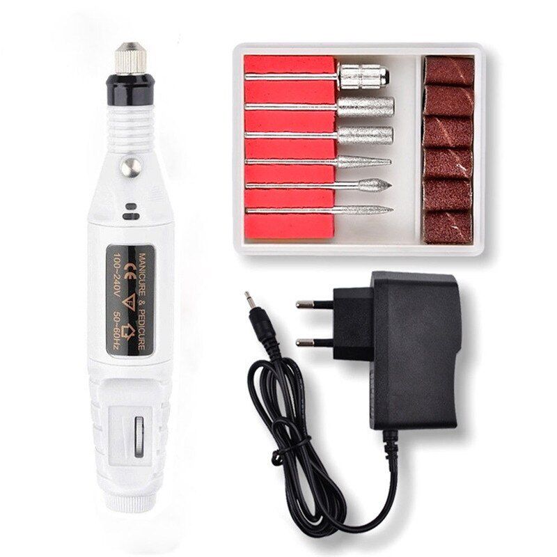

У моего приятеля мелочь делает вот такая дешёвая машинка.
