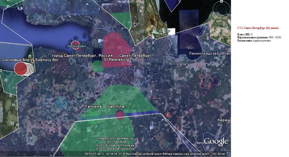

Я правильно понял, что в Питере зона закрыта, а по области можно только по разрешению МДП до высоты 900?
Для лучшего понятия моих мыслей сделал скрин картинки.
И ещё, как в тут увидеть срез струтуры ВП над Питером?
    103,5 КБ · Просмотры: 213
