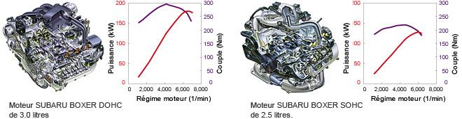

Step, в любом случае все новые двигетели DOHC....соответственно выбора не много 🙂
Извиняюсь что влажу в вашу милую беседу. Не знаю, как для Европы, а для внутреннего рынка японцы устанавливали EJ15 - SOHC на Импрезы модельного ряда 2005г., и новые двигатели этой модификаций будут, производится ещё много лет.
A17 Вы абсоютно правы - SOHC жыл, жыв и будет жыть, я не это имел ввиду под "все новые двигетели DOHC....соответственно выбора не много".
Он и в швейцарии есть 2.5 литра (см. фото)....но он без наддува
И в России - http://www.subaru.ru/lineup/outback/technology/engine

А на фоте судя по всему чтото праворукое турбо мож они у себя там активно применяют
А если честно слесарным ремонтом я уже 4 года не занимаюсь и такуж сильно не интересуюсь. Я кузовным подразделением заведую. Так что за это время прогресс ушел (ну кудато точно ушел) 🙂
А так если чтото конкретно интересно могу поузнавать. Документация есть, программы тоже.
Это австралийская Импреза WRX 2007го года, "праворукая", Вы правы и с турбо и с интеркуллером (его рассмотрели все надеюсь 🙂 )

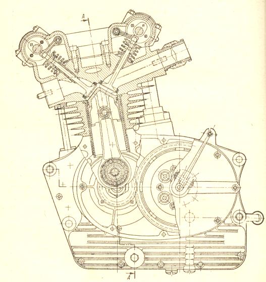

К томуже нет никакого смысла ставить по два распредвала на головку, если в ней всего два клапана на камеру сгорания. И для справки, уже есть головки с четырмя клапанами на один цилиндр при одном распредвале, в ней каждая пара клапанов объединена траверсой  -[highlight]  да это мои слова[/highlight].
Что имелось ввиду, когда говорилось, что нет никакого смысла ставить по два распредвала при двух клапанах...
... Такие схемы конечно были опробованы, в гоночных моторах в частности.  Ранее, например в " двухцилиндровом гоночном двигателе "Ява" с двумя верхними распредвалами класса 350 кубиков. Если Вы посмотрите на рисунок, то увидите максимально спрямленные впускной и выпускной каналы, это позволяет до предела уменьшить газодинамические потери в двигателе, увеличить коэф. наполнения, поднять максимальные обороты двигателя. Но сейчас другие времена, и техника уже ушла с тех пор далёко, далёко вперед. Вместо двух клапанов появились четыре, появились новые камеры сгорания "замешанные на электронике", а те, что на рисунке, оказались по сравнению с ними малоэффективными.
Стр. 108 , книги Бекмана. 🙂 Правильно RVD классику читать надо 😀
Вопрос к RVD: чертеж на следующей странице этот  же движок в разрезе вдоль КВ там судя по всему кулачки насажены на распредвал и сидят на шпонке, интересное решение для самодельного движка . Так?
Очень приятно, что у Вас есть такая книжонка, хорошо бы, чтобы она была и у "Step" , тогда не пришлось бы "вслух" произносить банальные вещи.
Спасибо обломщик 😀, понял
