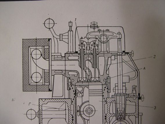

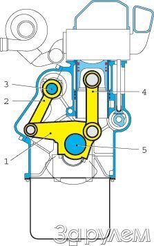

Что здесь коромысло, что траверса а может тут и рокер есть, а?
траверсный двигатель

Читайте внимательнее адресованные Вам посты. В них речь шла не о траверсном двигателе, а о траверсном приводе четырех клапанов всего от двух кулачков одного распредвала.
Ответ уже заложен в выделенном тексте, осталось только немного напрячься.
__________________________________________________________________
Изображенный на картинке траверсный двигатель с изменяемой степенью сжатия был изготовлен Москвичами, кажется для Мерседеса, но те их в конце концов куда-то послали. Судя по разрезу на картинке у этой схемы штанговый привод клапанов заканчивающийся коромыслами, но не рокерами. Для справки: рокер, это качающаяся проставка между кулачком  распредвала (расположенного в головке блока) и стержнем клапана.
Траверса, эта такая штука, которая давит сразу на две клапанюги, с приводом от одного кулачка.

Здесь коромысло передаёт усилие на клапана через траверсу. Применяется на среднеоборотных судовых дизелях (500 об/мин)
На автомобильных и авиационных двигателях вряд ли будет применяться из-за больших инерционных нагрузок. На некоторых оборотах имеет значение даже колебание витков клапанных пружин.
