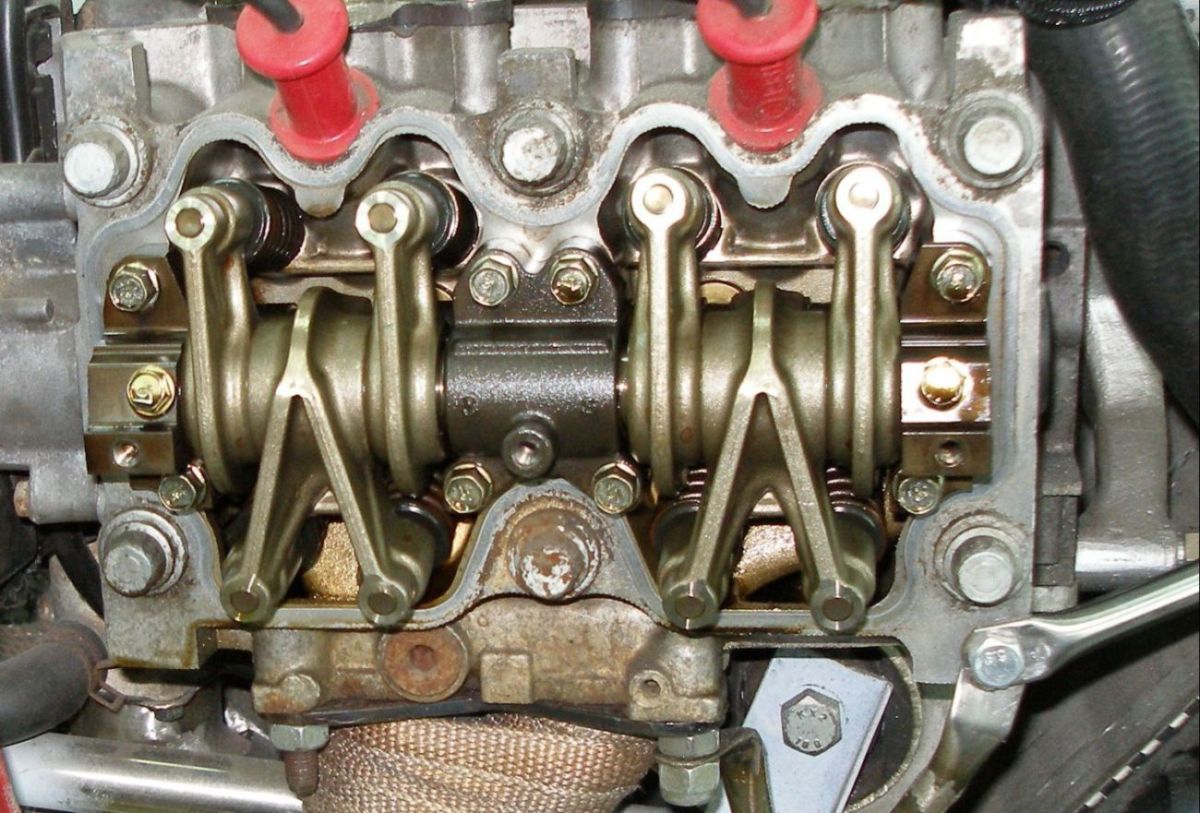

Коромысло, как промежуточное звено между клапаном и распредвалом, действительно, передает усилие только от одного кулачка на один клапан.  Траверса, эта такая штука, которая давит сразу на две клапанюги, с приводом от одного кулачка. Соответственно два кулачка одного распредвала посредством траверс способны управлять четырьмя клапанами. Попробуйте разгадать с третьего раза, как эта схема работает, если не получится, я Вам нарисую эскизный прожект.
[/quote]
Коромысло оно и в Африке коромысло.Только иногда раздваивается.
