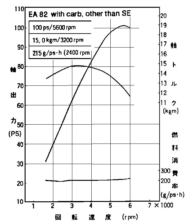

Вот характеристики.
Мотор отличный.

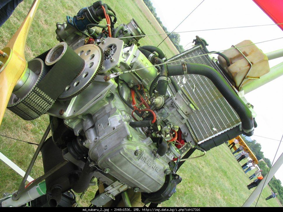

Вот у мужиков на дельте-отлично летает уже три года.Правда с двумя карбами перемудрили,сейчас на одном.

Специалисты ,обитающие в высоких сферах,насоветуют много.И распредвал поменять и поджать мотор и впрыск распределенный поставить и гидрокомпенсаторы выкинуть.
Может это и хорошо,только вот нужно ли ? Потому что для таких переделок опять же надо к специалистам этим (и другим)обращаться.А результат-не ясен.Другое дело что их (спецов) от вида ненавороченного мотора в стандартной комплектации воротит-это заметно по форуму.
Большинство же народа реально летающего на конверсиях просто капиталят моторы,ставят родные системы с минимальными доработками и все.Да,может тяжелее выходит на несколько кило,может неоптимизированно.Но зато бюджетно и с результатом.
Если на автожир не подойдет,не переживайте-дельталетчики или самолетчики вполне могут купить.РП-200 например с ЕА-82 летает.

зы.Если на всх посмотрите то у него 15кг момента на 3200 а с нормальными распредвалами и впуском получите 18-19 кг момента и на 4-4500 и мощность соответственно не 85-90 а 130-140лс на 6500-6700.Вот тогда может и появится эта самая подьемная сила ;D :~) эти моторы давным давно не выпускаются ,так что найти запчасти будет совсем непросто.
