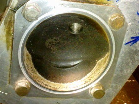

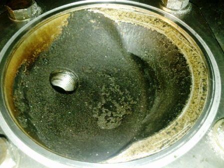

  Принципиально, в этом моторе были реализованы две идеи. Первая – отвести тепло из гильзы и рубашки охлаждения в головку цилиндра. Вторая – улучшить процесс сгорания топлива в камере сгорания и распределение давления на поршень в момент воспламенения. Дополнительно, в конструкции сделаны доработки для улучшения симметричности охлаждения цилиндров потоком воздуха от штатного вентилятора.
  Переход от диаметра поршня Ф67 - Ф72 мм (как на аналогичных моторах мощностью 30 – 40 л.с.) к диаметру Ф76 ( с сохранением внешнего габарита блока цилиндров ) привёл к уменьшению степени оребрения рубашки цилиндра и снижению эффективности отведения тепла от гильзы. В то же время, головка цилиндра не может эффективно отводить тепло из-за толстой металло-паронитовой прокладки. Вывод очевиден,- чтобы отвести тепло из рубашки в головку, нужно установить прокладку из металла ( мягкий алюминий или медь ). Ещё лучше – установить головку «металл по металлу», но сложно обеспечить уплотнение по стыку. В 90-е годы прошлого века ещё не были широко доступны кольца из фтор-каучуковой резины, работающие при нагреве до 250 град. Сегодня это реализовано на моторе РМЗ-500 («Тайга») и является весьма прогрессивным решением.

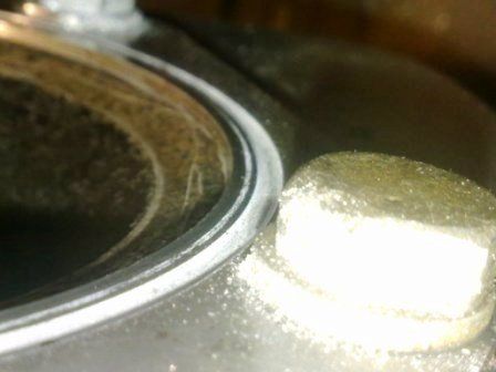

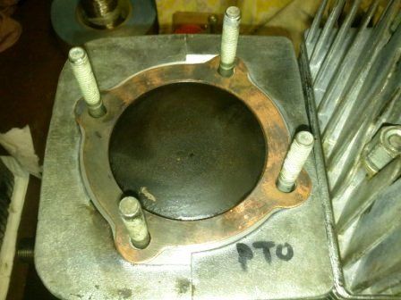

  На нашем «Супер – Буране» поставили прокладку из отожжённой меди толщиной 0,5 мм. и вопрос с эффективным теплоотведением был решён. Однако, последовал вопрос, как обеспечить уплотнение. В отличие от упругого металлопаронита, при прогибах присоединительной плоскости головки между шпильками, медная прокладка не обеспечивает уплотнение, и газы из камеры сгорания начинают прорываться наружу. Потребовалось сделать на торце гильзы трапециевидный выступ (шириной 0,4 мм и высотой 0,3 мм), а на головке проточить ответную канавку (шириной 1,5 мм и глубиной 0,8 мм). Прокладка, зажимаясь и деформируясь межу выступом гильзы и канавкой в головке обеспечивает хорошее уплотнение и многократное использование (при условии отжига перед установкой).

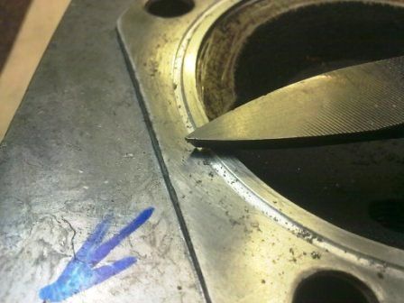

    Разница по толщине прокладок из металлопаронита (0,7 – 0,8 мм) и меди (0,5 мм), а так же высота буртика на торце гильзы (0,3 мм) в сумме составляет 0,5 – 0,6 мм. Изменение высоты камеры сгорания на эту величину, при диаметре Ф76 мм, даёт уменьшение объёма на 2,2- 2,7 см3. Необходимо компенсировать это изменение, выбрав часть металла из головки. Вот и чудненько! Заодно и форму головки приблизим к «шатровой».
  Фрезеровку удобно делать на поворотном столике фрезерного станка. Вместо свечи вкручиваем заглушку, а изменение объёма измеряем поочерёдно заливая из мерного шприца керосин или солярку. Можно и на токарном станке.
  На картинке видна поверхность фрезеровки выступа оригинальной формы головки,- перехода от «козырька» - вытеснителя к «шапочке» - камере сгорания (называется «жокейская кепка»).

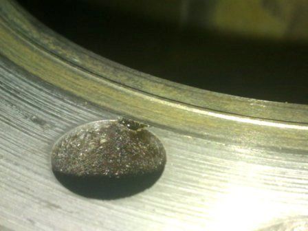

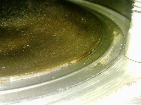

   [highlight]НО! Я рекомендую ставить фторкаучуковое кольцо и делать под него канавку в торце гильзы.[/highlight]
  И вот почему. Уменьшая высоту гильзы и прокладки, мы приближаем плоскость головки к донышку поршня. Поршень выступает над прокладкой и требуется сделать проточку в головке по Ф76,5+ по краю камеры сгорания, чтобы поршень в неё входил.
   Однако, отверстия под шпильки в цилиндре и в головке выполнены не симметрично относительно оси цилиндра. Если головку с проточенной канавкой установить на трапециевидный выступ цилиндра, то видны смещения этих отверстий. Величина смещений порядка 1,0 – 1,5 мм.
  Если притянуть такую пару на шпильках, то смещение камеры сгорания в головке относительно оси цилиндра может привести к тому, что поршень будет упираться в ВМТ в край головки, а прокладка из меди будет зажата неправильно. Это сильно усложняет сборку и создаёт напряжения и перекосы в шпильках и головке.

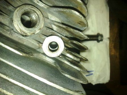

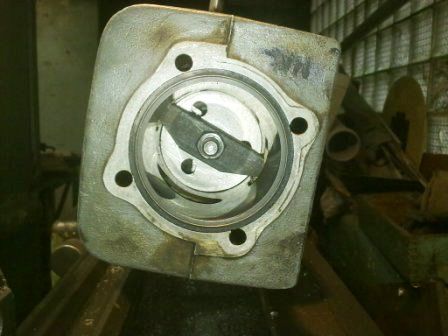

  В случае с нашим «ветераном», при его «возвращении в строй», пришлось немного откорректировать старую проточку в головке, выполнив её со смещением (эксцентрично) относительно оси камеры. Разметка проточки производится по контактному следу от трапециевидного выступа при обжатии на шпильках цилиндра и головки без прокладки.
  Новая канавка получилась немного шире (2,0 мм). Смещение канавки указано синими стрелками.

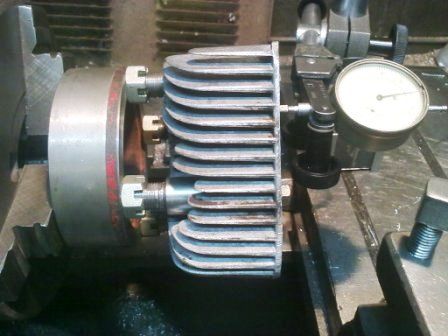

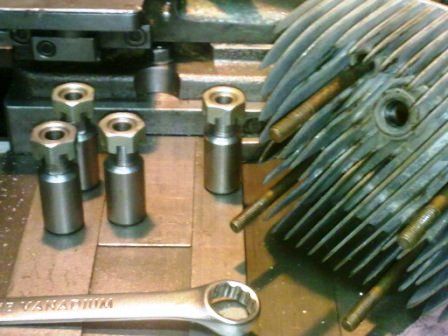

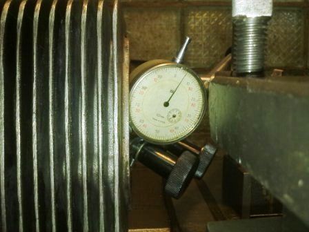

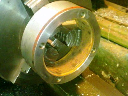

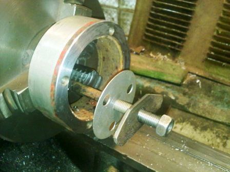

  Для обработки цилиндра и головки в патроне токарного станка, потребуется нехитрое приспособление. Это планшайба с четырьмя резьбовыми отверстиями М8 и «затяг» из прутка с резьбовым концом М10, на который надевается центрирующая шайба и прижим.
  Цилиндр, по внешнему диаметру гильзы устанавливается в планшайбе свободно, чтобы иметь возможность «поймать ось» шпинделя – выставить «нулевое» радиальное биение (в пределах 0,05 мм). Торец планшайбы, после зажима в патроне протачивается, обеспечивая минимальное торцевое биение.*
*(Все эти непонятные слова я пишу затем, чтобы ниже продемонстрировать замечательное свойство «Бурана», работать при перекосах в ЦПГ до 0,15 мм. А, заодно, что такое тепловое расширение металла)
  Центрирующая шайба (такая с тремя отверстиями, из подходящего диаметра круглого обрезка металла) служит для лучшего центрирования прижима в перепускных окнах гильзы цилиндра. Прижим сделан на наждаке из стального уголка 25х25х3 с двумя усиками, которые заводятся в отверстия перепускных окон гильзы и прижимают цилиндр к планшайбе.

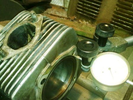

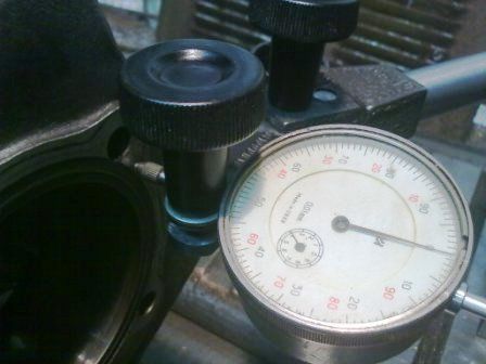

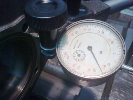

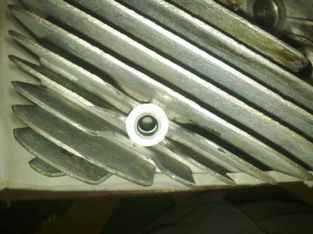

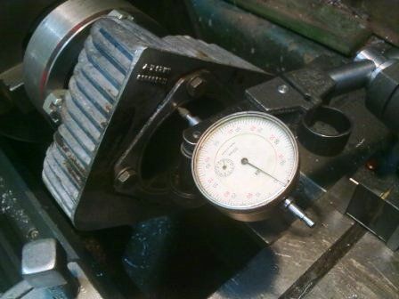

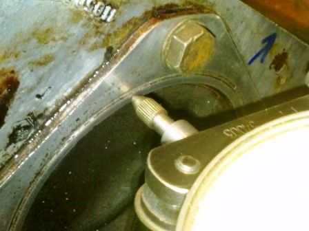

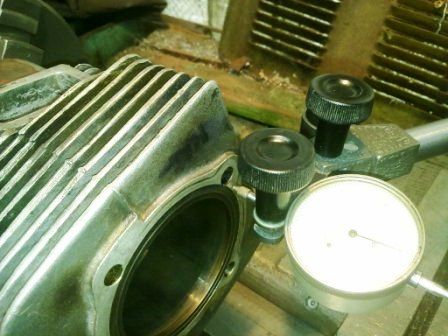

  Закрепив цилиндр в планшайбе и выставив по биениям, упирая в поверхности гильзы, было замечено сильное отклонение торцевой поверхности рубашки от перпендикулярности оси. Выпирание края рубашки над гильзой имело величину 0,15 мм в районе выпускного окна. В районе впускного окна торцевая поверхность рубашки не выступала над гильзой.
  В результате сильного перегрева этого,- дальнего от вентилятора цилиндра (помните, я рассказывал про обрыв вентиляторного ремня и кипение топлива в карбюраторах), произошла деформация металла рубашки в районе выхлопного окна. Рубашка цилиндра в этом месте стал длиннее на 0,15 мм ! При этом, как кольцевой просечкой, прорезало часть медной прокладки, образовались зазоры между головкой и гильзой и, газы стали прорываться из камеры сгорания. Вот и причина «недовольного фырчания» мотора. А я то, грешил на запиленый напильником поршень!
  Такая вот интересная демонстрация свойств металлов расширяться при нагревании  🙂

Ну вот, поправили плоскость рубашки и она стала как новая (рубашка).
  А для того, чтобы поправить канавку на головке, есть замечательные винтики с гаечками на М16. С их помощью торцевая плоскость головки выставляется реально в «ноль». Ну, в пределах одной – двух соток вполне достаточно.

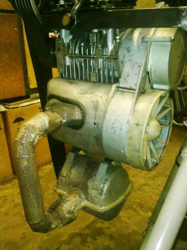

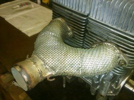

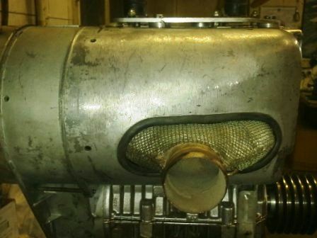

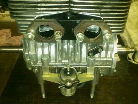

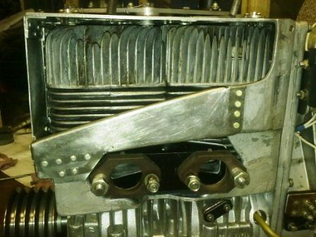

  После правок и примерок цилиндров, дошла очередь и до картера с валом. Их взяли от другого мотора и уже с электронным блоком зажигания. А вот кожухи и «штанишки» перешли по наследству. Они у нас особенные.
  «Штанишки» то, «фельдиперсовые» с подкладкой - утеплённые! Пожилому ветерану очень пользительная веСчь. Подкладка у них из асбестовой ткани, по ней стеклотканевый чехол и, чтобы не сыпалась и не повреждалась снаружи закрыта цинкованной стальной сеточкой.
  Кожухи с анкерными гаечками и вырезом в нужном месте. Такая форма кожуха оптимально перераспределяет поток охлаждающего воздуха от вентилятора. Впрочем, как показывает практика и ТЦТ-47 (двухстрелочный указатель температуры седла свечи), если просто убрать половинку кожуха со стороны карбюраторов, то это тоже хорошо.

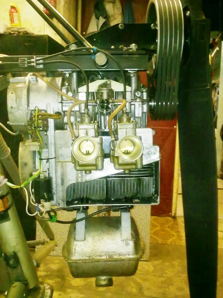

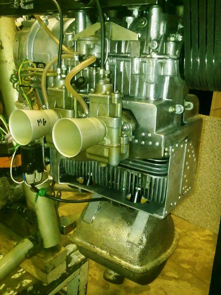

  А выхлопная система, как показала практика, самая оптимальная,- штатная. Каких только «резонаторов» не валяется в наших «закромах». Дольше всех, поршневая живёт со штатной системой выпуска и расход гуманнее. Мягче работает мотор, шума и звона меньше.  А самое главное, температура растёт практически линейно с оборотами (без забросов). Всё это потому, что противодавление выпуску у «бочки» минимальное. Важно сохранить длину колена между «штанами» и «бочкой».
  Хотя вид у такого винтомотора несколько самоварный  🙂, но практичность на высоте. И минимум переделок
относительно штатной комплектации.
Беднить топливную смесь можно опуская иглу, пока мотор не начинает терять мощность и обороты из-за нехватки топлива. При «нормальных атмосферных условиях» (температура близка к 20 град., давление 760 мм атм. ст., влажность 60%) и не ограниченном времени работы на максимально открытом дросселе температура не поднимается больше 195 градусов.
  Перспективным дополнением к такому мотору будет замена двух карбюраторов на один «Микуни» со своим установочным комплектом («домиком» - накладкой карбюратора). Ну, и топливный насос

После сборки мотора и его установки на шасси дельталёта всем не терпелось запустить его. Выбрав окно между дождями выкатили во двор и... дёрнули! Первый запуск произошёл на удивление быстро и легко. После закачивания карбюраторов топливом с помощью "груши", схватил с первых рывков шнура и басовито загудел. С новым (электронным) зажиганием даже на реликтовых свечах А17 ДВ-1 работал довольно ровно, особенно после того, как их затянули не от руки, а ключом . 🙂
  Поток воздуха от пропеллера рвал пожухлые остатки травы вдоль забора и раздувал лужу. Собравшиеся наблюдатели, по очереди, широко распахивая рот и руки "меряли" тягу винта ;D. Максимальный газ давать не стали,- больно много шума во дворе жилого "колодца" домов, да и подготовиться нужно как следует.
  Первым запуском все остались довольны. Теперь будем ждать облёта и, что "сказка станет былью..."
Как говорится, вперёд и вверх!
