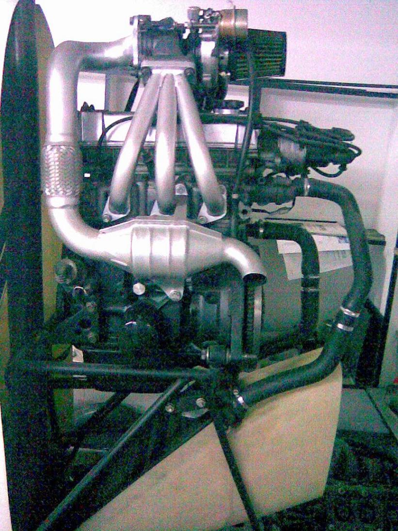

Сузуки G-10 80лс
  на больших оборотах клапана не успевают закрываться, подгорают, компрессия и мощность падают. А на малых оборотах меряешь компрессию - норма.
Вы сами то поняли что написали? 😱
Я то же моторист с почти 30 летним стажем. :IMHO
Винт зря 81й поставили.64го ему за глаза.
Тяга 145, скороподъёмность у земли в одно лицо около 4 где то метров до 400-500 дальше начинает падать, в двоём около 2 выше 500 метров около 1.
Не расстраивайтесь , зато ресурс у этого мотора практически безграничный.
У меня то же от ВМ мотор был 2003 года конверсии, в этом году продал, мотор практически в идеале, компрессия 13,2.
Да , ещё.
Поставил сейчас Ж-13Б то же конверсии ВМ и то же 2003 года. Чуть по хуже той 10ки но живой . компрессия 12,5.
  81 винт поставил по рекомендации Воздушного моста, они же мне его и прислали. А на какую мощность расчитан винт Р-61?
Р-64 и Р-62 для Ж-10 с редукцией 2,5 самое то.
Р-62 правда вроде нет сейчас в прайсе у Лугапропа ,но он тише 64 го.

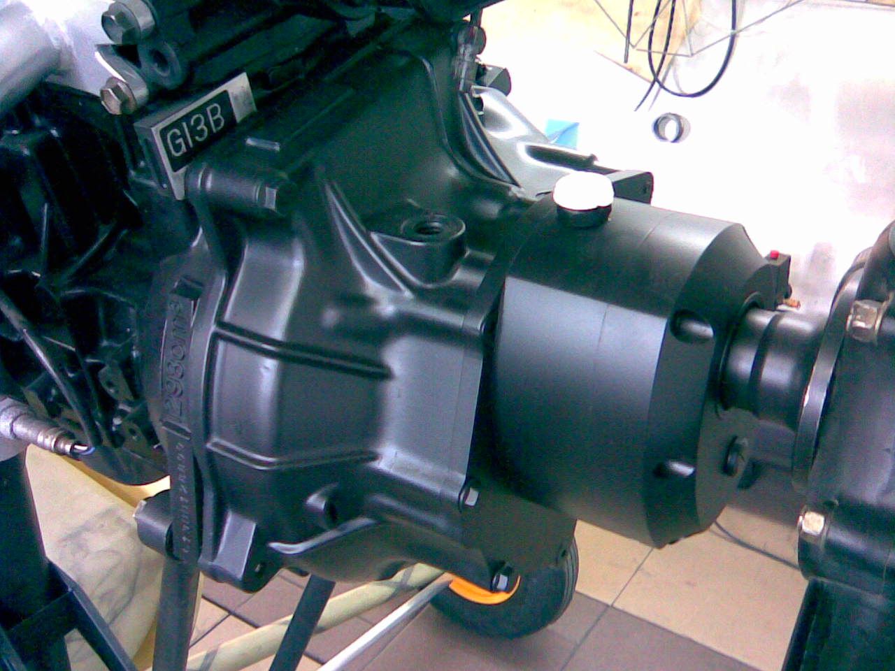

А кто делал G-10? Что за редуктор?

  😀 Да уж больно хочется не слишком тяжёлый, но мощный двигатель. О 912 из за его цены и не мечтаю.  :-/
  Воздушный мост прислал письмо с предложением замены за их счёт винта Р-81 на Р-64. На что я предложил им заменить двигатель на такой, о каком мы прямо договаривались и какой я оплатил. Форсированный мощностью 80 лошадиных сил. Так как другой, менее мощный, мне для рабочей телеги не подходит. В случае незамены я попросил обменять обратно двигатель на деньги, потому что цена вопроса является для меня значительной суммой. Буду ждать, что они мне ответят.
