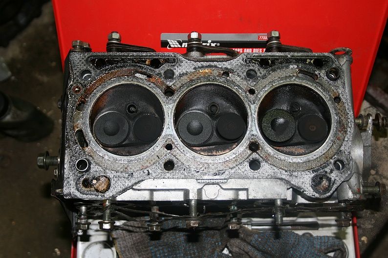

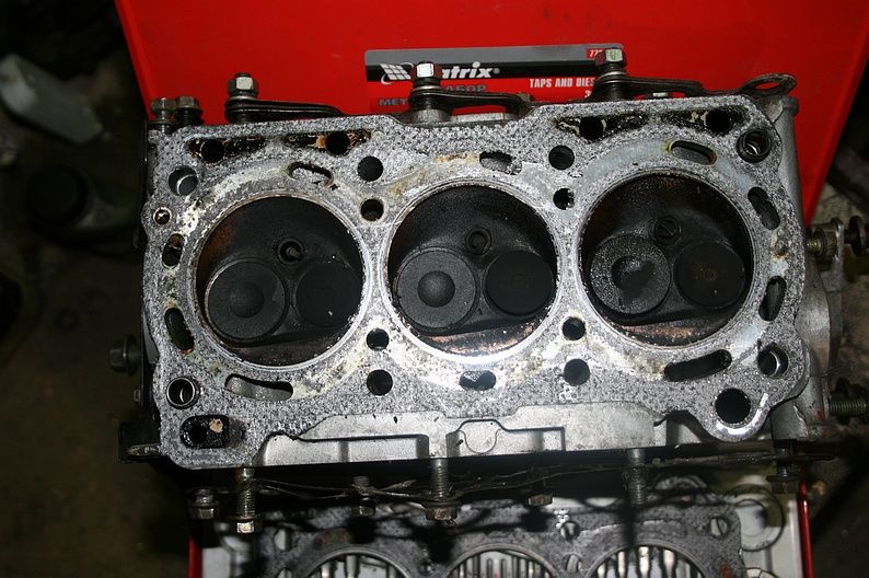

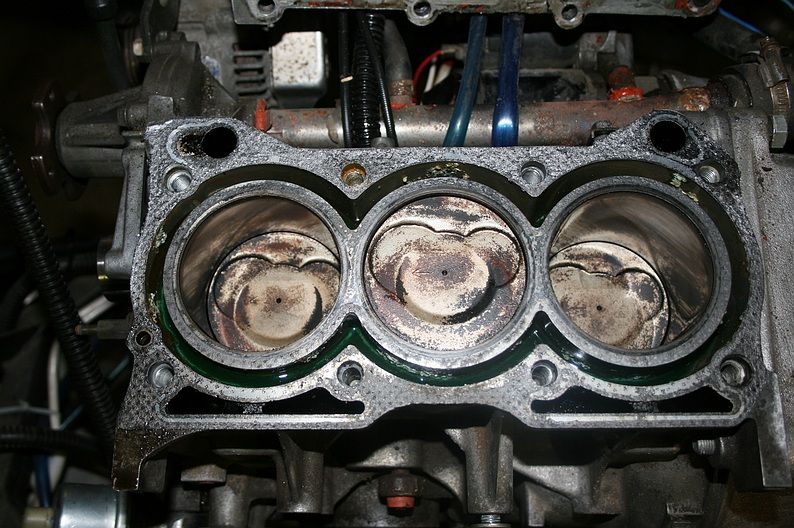

Походил, подумал...  решил что не много потеряю сняв голову для ревизии.
Вскрытие показало, что ничего  он не показало. (пора смеяться?) . Хотя те болты, что находятся под клапанной крышкой, субьективно стронуть было легче, чем "наружние", прокладка имеет ровный обжим, следов прогара прокладки нет.
Прокладка осталась на ГБЦ.  Осмотр головы и блока результатов не принёс.

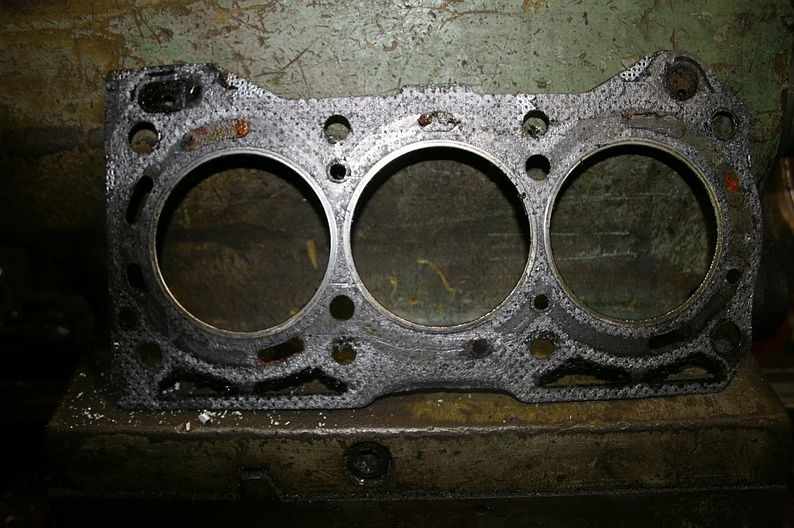

сергей к я долго смотрел на вашу прокладку где вы ее брали ?? мне кажется это самопал или чтото ему подобное обратите внимание приложив ее к головке там помоему в верзней ее частит если смотреть по ресунку--- нехватает дренажных отверстий! я как-то столкнулся с этй проблемой на двигателе форд!
сергей к нужно сверится с каталогами --но это помоему ваша проблема смотрите сами --это элементарно приложите прокладку к иголовке и сопоставьте дырочки

В основном такое случается, если повело головку цилиндров, от перегрева. Лечится путем фрезеровки плоскости, когда снимаешь по 0,05мм видно где вогнулось иногда достаточно снять 0,25мм, иногда все 0.5мм. Просто заменой прокладки не лечится. Ещё заметил, если как на фотках части прокладки остались на плоскости головки и блока , точно перегревали сильно.
с блока прокладка сошла без остатка. с головки пришлось снимать линейкой.
эту прокладку я достал из двигателя.

Здравствуйте Сергей! Посмотрел ваши фото ,все с мотором ОК! Прокладка оригинальная Ниппон,не парьтесь вам Лев все правильно объяснил. Имею опыт эксплуотации ж-10 более 1000ч. на химии -это самый стабильный по температуре мотор из семейства Сузук.

Если нет шлифовального станка, сделайте простую проверку.
Удалите с ГБЦ паранит, поставте ГБЦ на плоскость и вставляя щупы в средней части ГБЦ, проверьте есть прогиб, или нет.
Причина ваша похоже ясна. Мы с ней сталкивались правда давно, но несколько раз. Но проверьте сначала плоскость.

stas.z-а вы точно уверенны чт это Ниппон?? я нет! или может я чтото не доглядел? там есть крупная шагрень на прокладке--как на вазах с рулонного паранита---обратите внимание на фольгу! мне кажется прокладка как-то не пляшет
Эта прокладка разрушена(расслоена)при разборке.Имею опыт ремонта и конверсии данных моторов,прокладок на эти моторы видел много, разных- Эта больше похожа на Ниппон.
Zlinov мне кажется тут прокладка левая и нехватае дренажа!!! посмотри на дырочки --их там нет
Для Валерьевича! Это прокладка правильная,отверстия специально калиброваны для правильной циркуляции ожл.жидкости  :IMHO Вы много ж-10х разобранных видели?
stas.z- я несомневаюсь что вы понимаете в этом --я просто тоже имел дело с подобними движками --просто моторюги страдали раньше часто изготовлением самопалов и много моторов присадили ----я знаю о калибрах отверстий идуших-от первого к последнему целиндру !!! но тут явно катит на самопал и нехватает пару дырочек --!!!! если у вас есть подобная прокладка выкинте  фото мы сопоставим!

Если смотреть за физикой процесса и как Вы говорите пузыри появляются через 2-3 минуты  :🙂 а не сразу после запуска, то никакие трещины тут не причем. Если была бы трещина, то уходила бы охлаждающая жидкость и Вы обязательно это бы заметили.
Поверьте, я повидал уже не одну сотню двигателей в автоконверсии, в том числе и G-10.
Соберите мотор с оригинальной прокладкой (не оригинал может иметь непробитые отверстия) и летайте спокойно.
