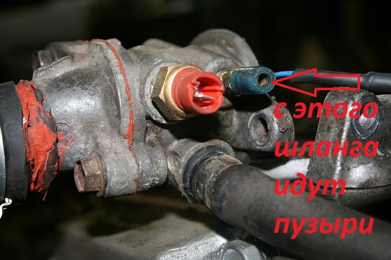

Ещё бы посмотреть как выполнена разводка шлангов.
Обязательно должен быть шланг из самой верхней точки двигателя( с корпуса термостата) в расширительный бачок. И ещё я обычно ограничиваю циркуляцию антифриза через расширительный бачок и впускной коллектор установкой жиклёров. Иначе всё же в жару температура выходит за границы безопасной. После применения жиклёров  в циркуляции забыл что такое повышение температуры, двигатель при любой температуре воздуха может работать практически без ограничений .
через этот шланг и наблюдаю пузыри.
штуцер ввёрнутый во впускной коллектор имеет отверстие 10мм. насколько ограничиваете Вы?

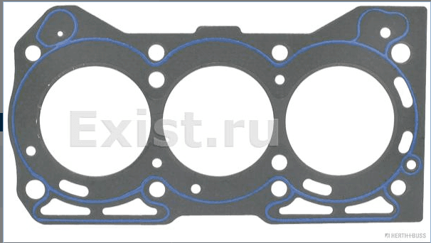

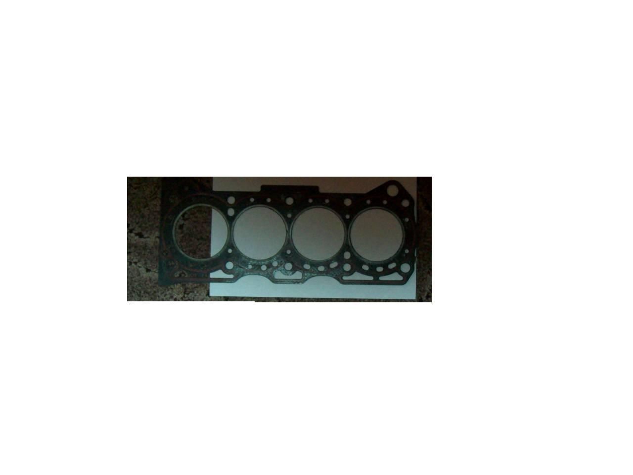

Если была бы трещина, то уходила бы охлаждающая жидкость и Вы обязательно это бы заметили.
жидкость не уходит.
так прокладку рисует Экзист
Только так и никак иначе. И диаметр верхней трубки должен быть меньше, чем у трубки слива из бачка в подающую магистраль.
Если у Вас (Сергей-К) выход воздуха был организован не из самой верхней точки ГБЦ. Ваш мотор будет кипеть без вариантов и "пузырить" постоянно.  И в данном случае Вы наблюдали именно кипение жидкости в прозрачной трубке.
Это Ваша основная причина. Не верно выполненая система удаления воздушных "пробок".
Позвольте узнать где находится самая верхняя точка ГБЦ двигателя SUZUKI G10? Если это корпус термостата, попробуйте внимательно прочитать мой вопрос на второй странице. Да и далее в ветке, неоднократно подчёркивал что пузырение наблюдается именно из тонкой трубки, соединяющей корпус термостата с расширительным бачком.

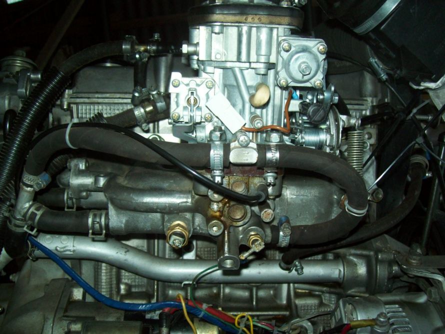

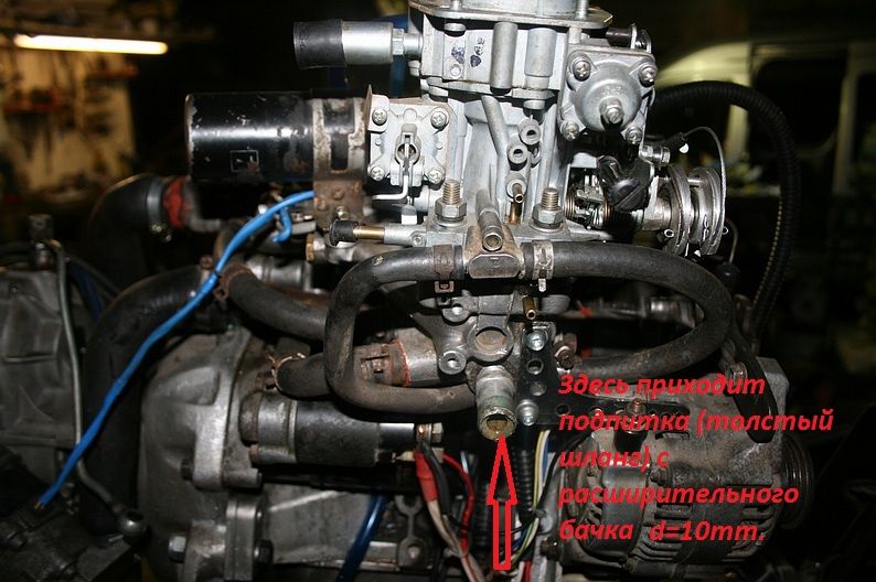

Уважаемый Сергей_К! У вас проблема закипания двигателя состоит в том, что неправильно организовано подключение расширительного бачка (он не выполнят свою функцию):
  • Штуцер отвода паров должен располагаться по возможности вертикально (сила Архимеда действует вверх, а не в бок), по возможности впаяйте или врежьте там вертикальный штуцер.
  • Большой патрубок расширительного бачка должен быть подключен как можно ближе к помпе и быть первым от нее (там у Вас есть штуцер).
  • Выход штанга из термостата подсоедините ко второму штуцеру на патрубке помпы, который дальше от нее.
  • Уберите или заглушите все остальные не нужные шланги. Если очень хочется подогревать впускной коллектор, то сделайте отводку  от термостата на него и потом на дальний от помпы штуцер.
Все будет работать!

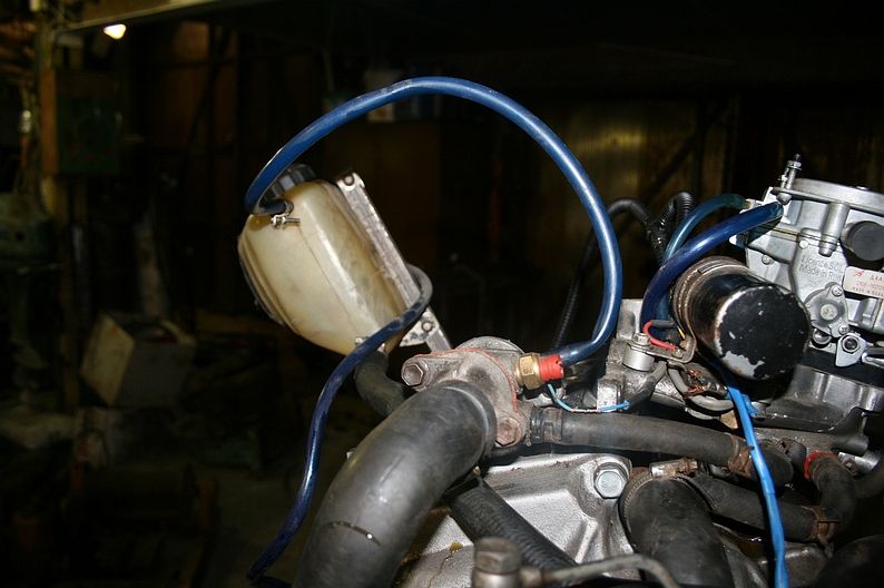

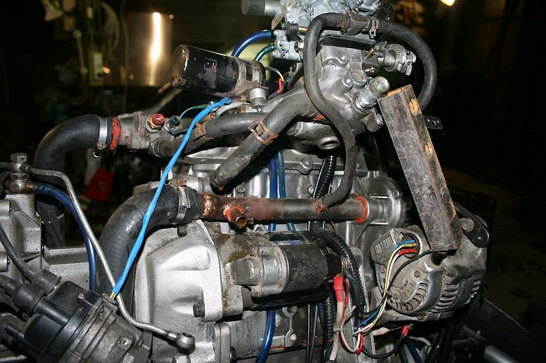

У меня сделано так, это Ж-15 мотор, на Ж 10м не было ограничения по циркуляции во впускном коллекторе в жару на взлётном нагревался до 105 градусов.
Сейчас полторалитровый мотор с тем же оковским радиатором температура выше 90 не поднимается.
    102,3 КБ · Просмотры: 80

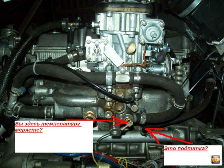

-сергей пара вопросов по Вашему фото
Да , это датчик температуры.( Знаю что показывает не правильно, так как жидкость успевает охладится в коллекторе, разница с корпусом термостата 10 градусов).
Шланг идёт в расширительный бачок, вниз.

Несколько затянулась эпопея с головкой, но как обещал, докладываю результат.
Поменял прокладку ГБЦ, перенёс подпитку от расширителя ближе к помпе, уменьшил D подпитывающего шланга до 8мм.
сегодня отгонял двигатель в течении часа на разных оборотах. Пузырей нет! Вылез другой косяк: при попытке заглушить двигатель выключением зажигания прогретого до 90град.двигателя - двигатель работал ещё около минуты неустойчиво на малых оборотах... - похоже на калильное зажигание. где собака порылась? на карбюраторе (солекс) жиклёр ХХ заглушен.
