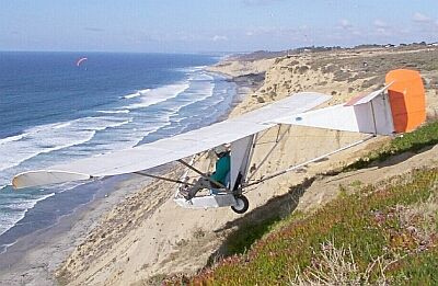

Может не надо мучаться!? Просто покупаем набор деталей у производителя!
...собираем и боимся летать! :~~)
...Бо-Бо!* ...Я Вас на таком не представляю!
...если Вам напрячься, лучше свояете!
...от автора!
У какого производителя?! Майк Сандлин не производит ни наборов, ни готовых планеров на продажу. Он только совершенно бесплатно выкладывает чертежи на интернете. При этом называет их 'справочными' чертежами, не являющимися руководством по постройке, в целях устранения ответственности.

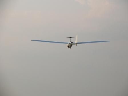

http://slipio.fotosik.pl/albumy/35970.html
-пару снимков любительского мотопланера:номер(11,20,39)
=без мотора=55кг
=с приводом(15ЛС)=82кг.
отлично летает,даже зимой.
сейчас переводится на эл.мотор"ПРЭДАТОР30"\11кВт.\
заканчивается постройка ещё двух экземпляров.

Наш дрг из Кракова попросил вставить сюда фото сверхлёгкого планера...
