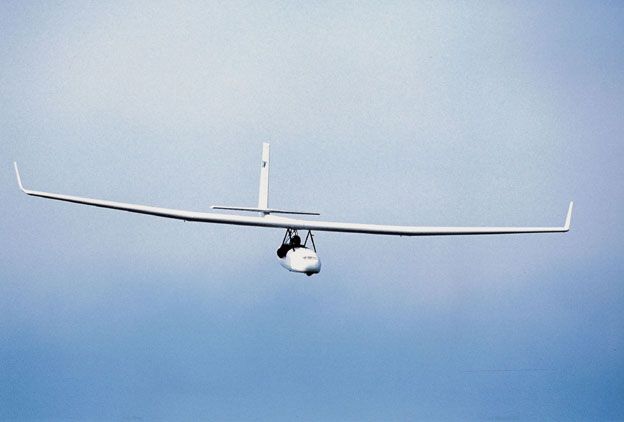

Ты просто не знаешь,как у них дико продвинулись полимеры...Подобный же планер раньше склеили швейцарцы и назвали"Археоптерикс",старт с ног,посадка на колёса...

Ну подобным его назвать трудно 🙂 ББ тыж профи 😡
компоновка совсем другая 🙂 да и старт с ног, имея за плечами два мешка картошки радости не прибавляет 😉

-у археоптерикса технология другая.там много тонкой ткани=оратэкс=.
- у =виновника= всюду сэндвич стеклопластиковый-только рамка лимузина и колонки +винт из углепластика.
т.е. большой запас по весу или прочности.

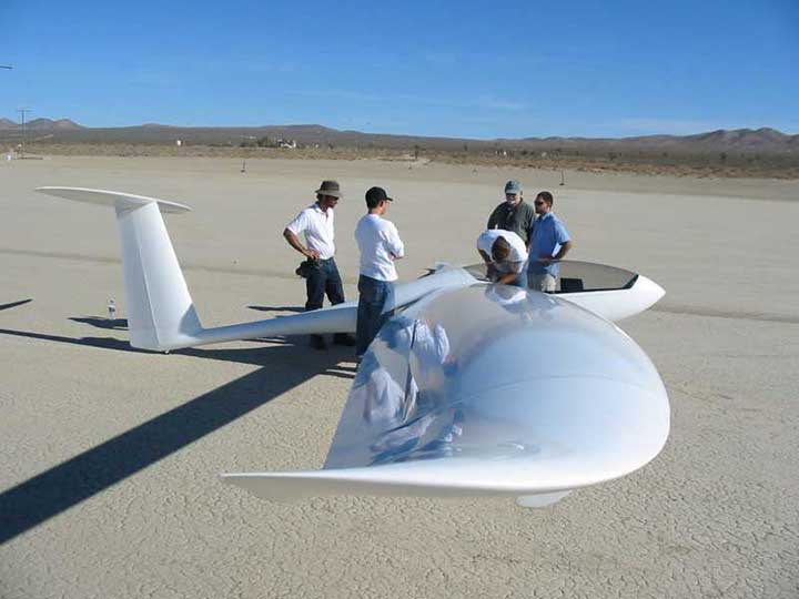

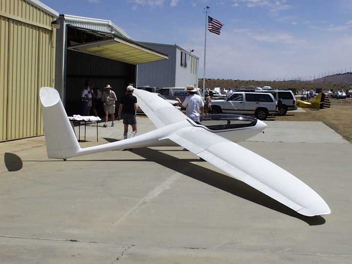

Вопрос поднимался  об уникальных  весовых параметрах (весовом совершенстве) обсуждаемого планера. Для используемой конструкции и технологии  вес в 55кг пожалуй наилучший показатель для мировой практики. Известный пример LightHawk, пустой 68кг при 15м размахе.
(причем тут планеры со стартом с ног, с мягкой обшивкой..., да и нормы прочности для планеров никто не отменял)???

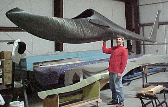

Весовое совершенство удается добиться за счет материалов и технологий...
- фюзеляж полностью углепластиковый (SparrowHawk)
-заметьте =турбулизаторы= по бокам фюзеляжа\напоминает челюсть кашалота\
шучу конечно...
-$40000=базовая цена
-$70000=с электроприводом\15кВт\.
-хороший материал стоит хороших денег.
-БЕЗЫМЯННЫЙ\петрушки зенона\ весит меньше и его стоимость два раза меньше а отделка думаю не хуже...\=ястреба= не щупал\
