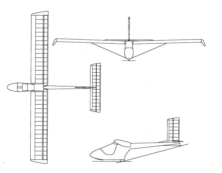

Вот еще один проект легкого учебного планера.
Планер предполагается  использовать для первоначального обучения и тренировочных полетов.
Первоначальное обучение - пробежки, подлеты, полет по прямой.
Тренировочные полеты - полет по коробочке, посадка на точность, спирали, освоение парящих полетов.
Для обеспечения требуемых летных качеств, планер обладает достаточным аэр. качеством  и запасом прочности. Для пробежек и подлетов аэр. качество уменьшается за счет отклонения закрылка вплоть до 90 град (выполняет роль интерцептора). Отклонение закрылка выполняется еще на земле в зависимости от режима полета.
Планер целиком стеклопластиковый с мягкой обшивкой. Однолонжеронное крыло с нервюрами. Кабина выполнена в качестве обтекателя  и может быть демонтирована (для первоначального обучения).
На планер изготовлена часть оснастки для формования и детали.
Краткие характеристики:
Длина - 5,5м
Размах крыла - 9м
Площадь крыла - 9м2
Масса пустого (с обтекателем) - 68кг
Скорость посадочная - 38км/ч
Качество максимальное - 18,5
Качесто с закрылком 90 град - 9,5
    27,4 КБ · Просмотры: 252
"закрылка вплоть до 90 град (выполняет роль интерцептора). Отклонение закрылка выполняется еще на земле в зависимости от режима полета."
-очень интересное \и полезное\ решение.
-чуть-чуть бы изящности прибавить-планерам это на плюс!

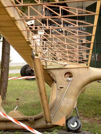

Интересное и простое решение воздушного тормоза применялось на учебном планере PW-2 Gapa. На крыле полностью отсутствует механизация, только плоский элерон подвешен к задней кромке на конце крыла. Роль интерцептора выполняет обтекатель трубчатого подкоса. Обтекатель имеет возможность поворачиваться на трубе и отклоняется на 90 град (задней кромкой к верху), при посадке с помощью рукоятки. Тем самым создается значительное сопротивление, и турбулентный поток от подкосов не попадает на оперение.
