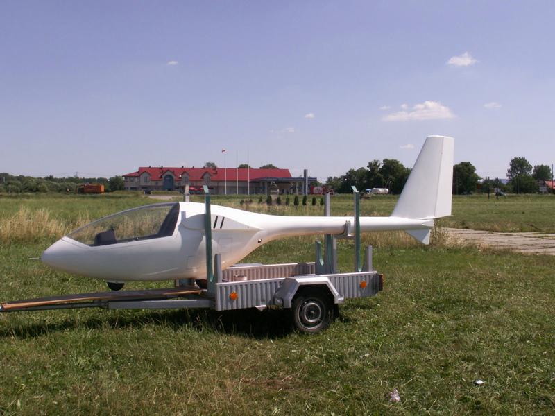

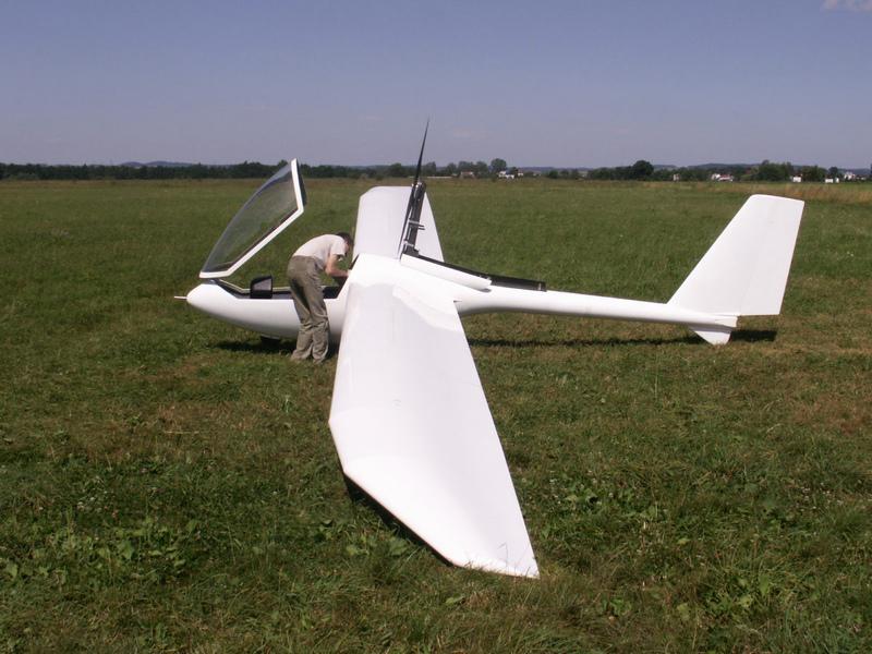

Очень красивый, аккуратный планер.
Какие-нибудь технические подробности известны, конструкция, летные данные? Может, где-нибудь есть официальная информация?
Обращает на себя внимание узкий проем в фюзеляже для стыковки крыла. Такой тонкий лонжерон с полками?
Напрасно так низко расположен стабилизатор, на хвостовой балке. На заросших площадках будет работать в режиме газонокосилки....
У"них"нет травы,растущей бесконтрольно,это тебе не здесь...

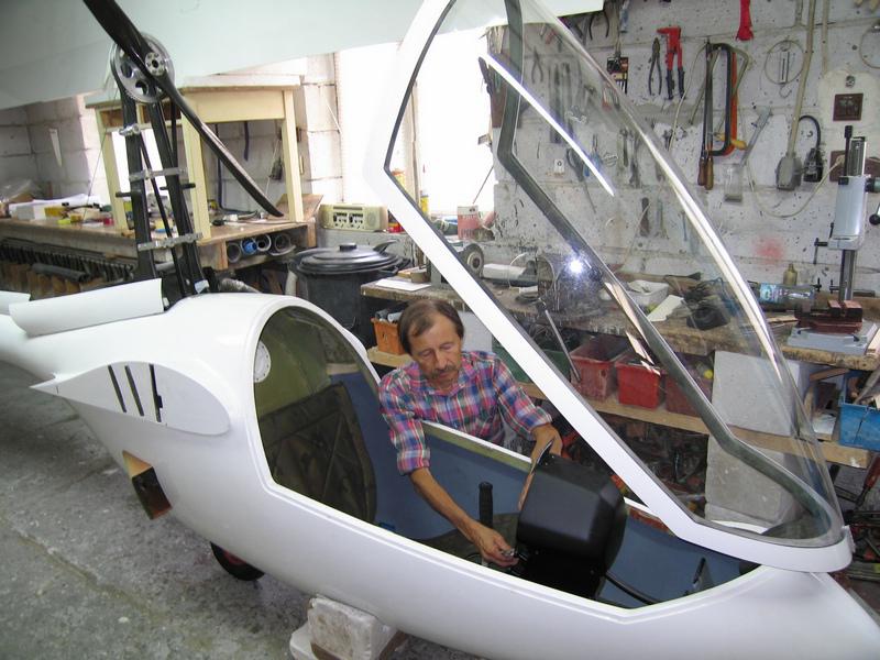

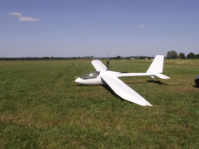

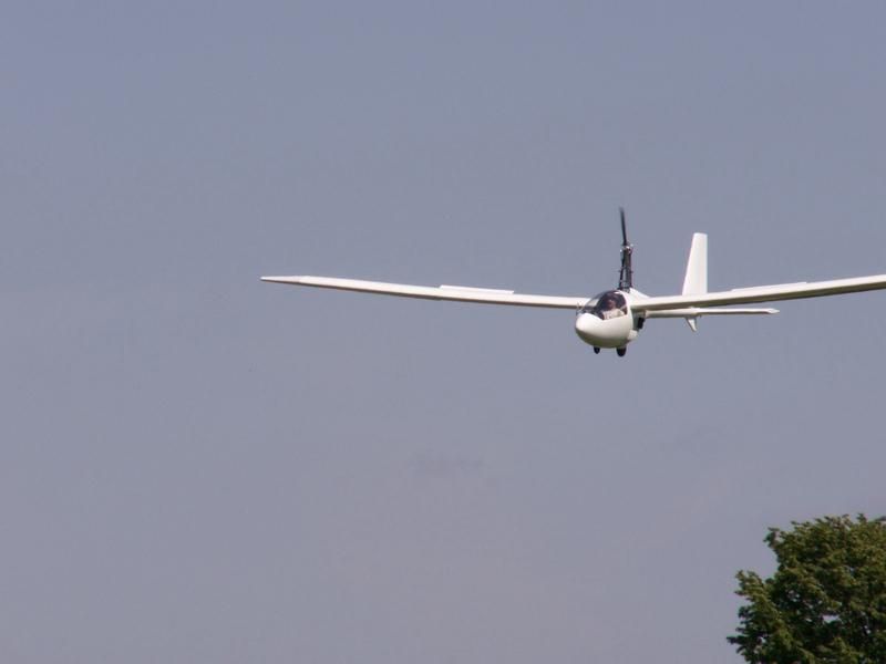

-изначально планер строился для =себя=.-сейчас в версии электропривода.
тк.сильно понравился-построил ещё два уже нормальных размеров и под контролем комисии-прошёл испытания на прочность.
формы переданы другой фирме и она будет заниматься дальше производством.поживём-увидим.
это планер для радости и парения=качество=30,мин.снижение 0,6м,макс.скор=130км/ч.
на восходящем потоке летает лучше чем параглайты-при меньше ветре!
.....ничего подобного!
Европа это не пустыня и не степь.
Вся земля занята посевами и травой. Посадка в траву или в посевы обычное явление для любых планерных соревнований. Достаточно опытный спортстмен обладает таким опытом посадок. Даже существует практика возмещения нанесенного ущерба ( = площадь испорченных зерновых Х на их стоимость), оплачивают по страховке. Убирать посевы начинают не раньше конца июля-начала августа.

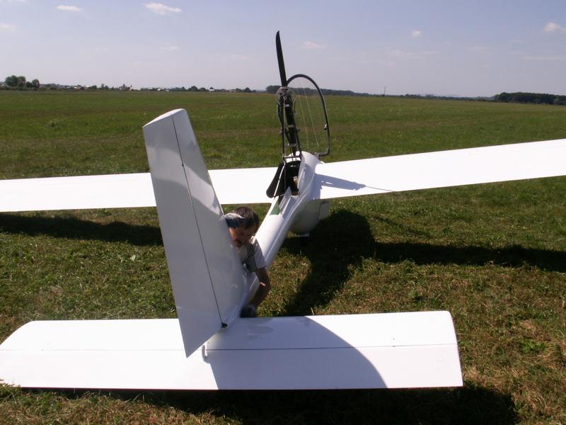

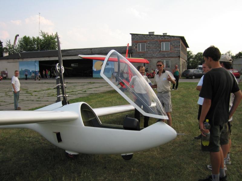

http://www.reaa.ru/yabbfiles/Attachments/PICT0027_01_800x600.JPG
-хвост держит востро!.
-при желании можно дать на него окантовку-как на пропеллере.
-летаем на нём для удовольствия а не по нужде\соревнования на скорость и подальше...\
пс.хвост типа "Т" будет тяжельше...

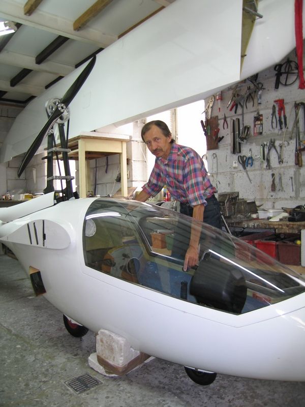

Генрик,завидую! Правильный планер,для чистого удовольствия!
 Раскрой секрет,сколько лет планер клеили...?
