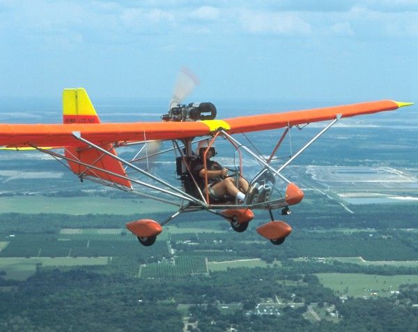

В Штатах, с их зарплатами и социалкой, 50 000 баксов, а в Польше 105 000.
Ну пусть 5 000 за электродвигатель и аккумулятор, а 50 000 за что?
Ну да, очень похож на американский аэролайт-103. А по цене тоже, но у американцев по этой цене он уже в летном состоянии.

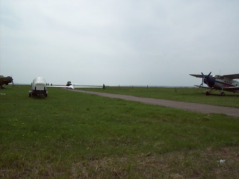

Небольшой фотоотчёт о презентации пензенских планеров Ас-4 и АС-7 на аэродроме  «Сосновка». Прошёл уже почти месяц, но раньше не было времени разгрести фотографии. Утро началось с осмотра и "примерки" планеров на стоянке

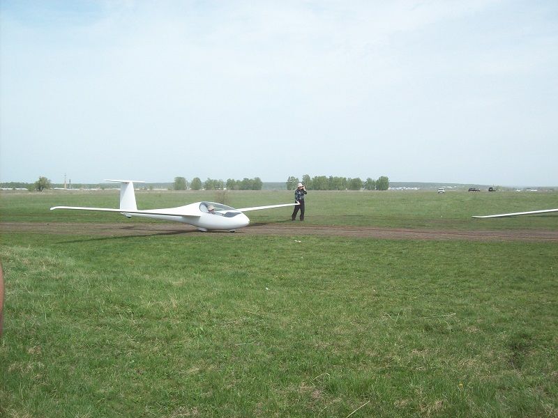

Кабина АС-4 просторная и удобная с очень большими диапазонами регулировки спинки и педалей. Управление лёгкое, без сопротивления и люфтов.
Обзор из кабины отличный. Новый цельный фонарь, поднимающийся вместе с приборной доской очень упрощает посадку-высадку и экстренное покидание кабины.
Вообще конструкция планера очень продуманная - минимум деталей, но все узлы сделаны прочно, по авиационным нормам, к примеру - управление по крену и тангажу жёсткими тягами, все качалки на подшипниках и ШС. Дюралевые детали анодированы.
Несмотря на невысокую цену планера - никакого "упрощенства" нет и в помине - очень качественный продукт.

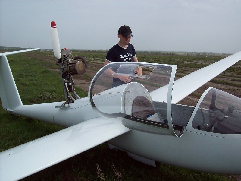

Впечатляет кабина АС-7. Широкая. Отделка шикарная.

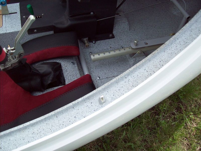

Регулировки кресел как по спине, так и по подголовнику. Узел регулировки педалей.
Правда посадка бок-о-бок непривычна для планера - но говорят так лучше учить.
Для покатушек - так точно лучше - пассажир чувствует себя увереннее и комфортнее, пилот лучше контролирует ситуацию.
Благодаря низкому краю остекления - обзор ещё лучше, чем на АС-4.

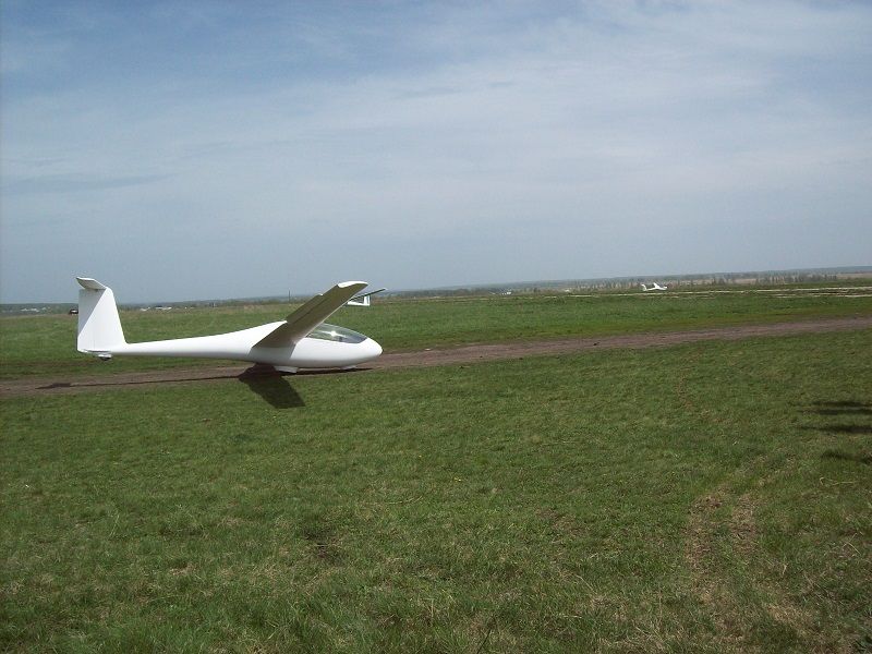

Потом слетал планерист из Венгрии Дьула Кишш. У него свой аэродром и он хочет поставлять АС-4 в Европу. Говорит - идеальный тренировочный планер для молодёжи.

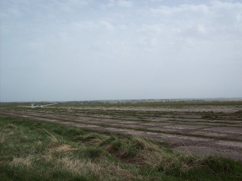

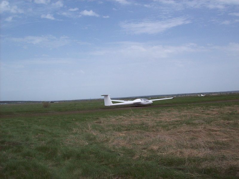

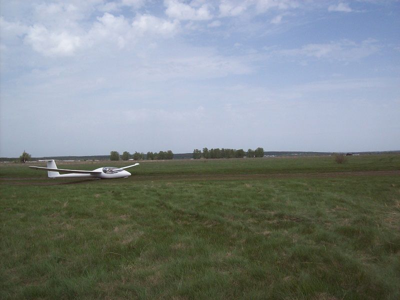

Потом начались полёты на двухместном АС-7
