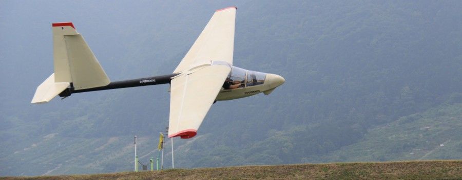

Всё хотел спросить, почему Carbon Dragon именуется именно карбоновым?
У него полки лонжеронов, тяги управления и хвостовая балка из угля.
http://en.wikipedia.org/wiki/Maupin_Carbon_Dragon

Вот, вот это и озадачило, всего ничего но карбон, ну да ладно главное летает хорошо.
Ничего страшного в карбоне нет  🙂
http://www.ihpa.ie/carbon-dragon/
Вы меня не верно поняли, я абсолютно ничего не имею против карбона. Просто из названия планера ожидал, что карбона там побольше, а он преимущественно деревянный. Что, впрочем, не делает его хуже.
На сайте много чего интересного есть...
Да, сайт просто кладезь и участники весьма дружелюбны.
