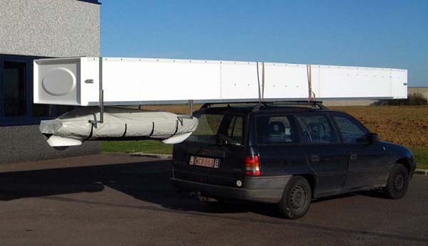

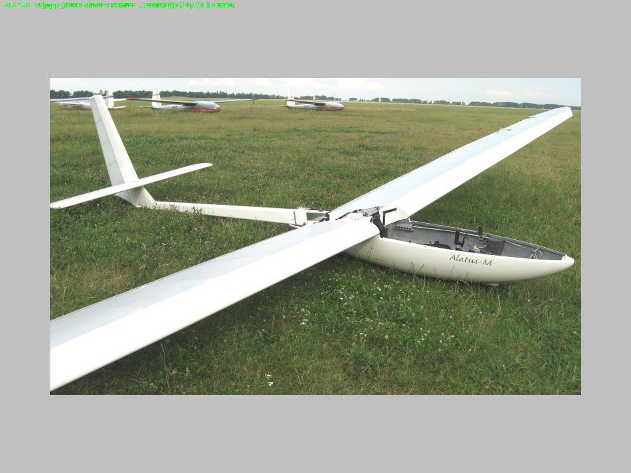

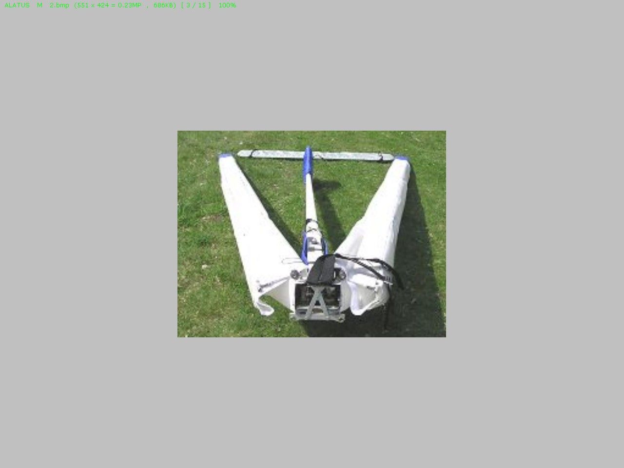

   Вопрос , зачем планеру складное крыло ?
Цельное крыло из угля +стекло (СВИФТ )   и весит меньше + качество лучше + прочнее  + сборка планера проще .  Сборка - разборка  раскладушки  ткань  убивает .
Крыло  6-ть метров  с метровой хордой на крыше  автомобиля элементарно  перевозить .
    53,9 КБ · Просмотры: 257
    147,5 КБ · Просмотры: 253
SWIFT
    21,4 КБ · Просмотры: 238
