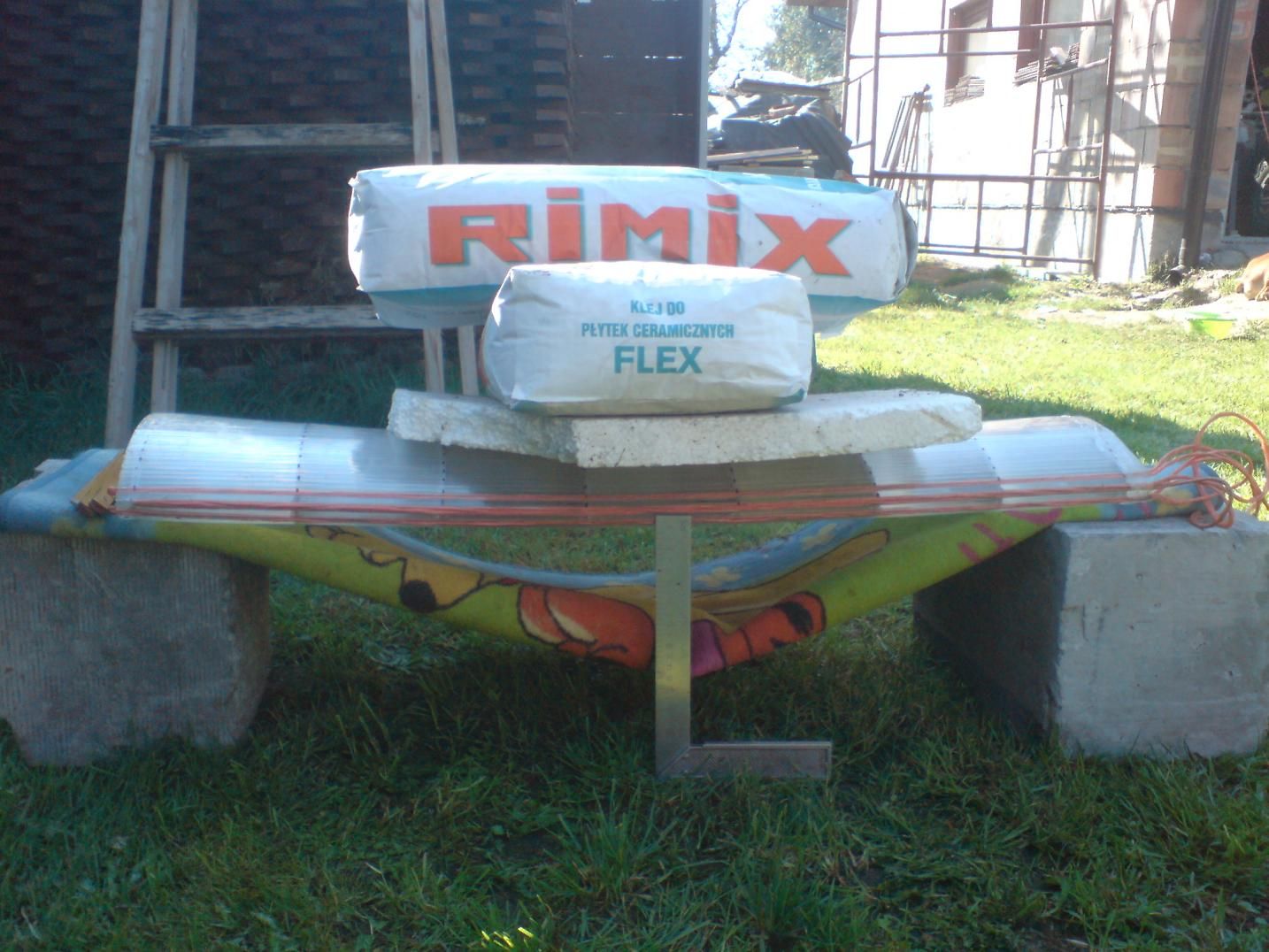

Вот по этому так долго, Я занимаюсь испытаниями уже очень давно. Сначала я делаю изделие, а потом ломаю его. И так уже много лет. но уже сейчас могу сказать, что это очень хороший материал.
Пришлось учиться с ним работать, так как он имеет сложную структуру, и кроме этого очень нежный. У него толщина стенок на сотах примерно 0,2-0,3. Сама сота, или трубка (квадратная) выдерживает нагрузку на сжатие, без остаточной деформации большую в десятки раз, чем самый жесткий пенопласт. Обрабатывается очень легко, я научился его склеевать, сваривать, при этом не нарушая строение самой плиты.Хенрику я отправлял в своё время для демонстрации фрагмент крыла, для краш теста, но они долго не хотели ломать его, покуда я не настоял, и то пока Хенрик не сел на него. тогда оно сломалось. И то, сломалось потому, что я незавершил все мероприятия по упрочнению, которые планировал
-увы,мой весок=80кг!
=крылушко размахом 1м,хорда 0,3м.
ЗЫ=если бы в самой середине была дополнительная нервюра=оно
бы не сломалось!
\нагруженное мешками 50 кг прогибалось только 15 мм\.

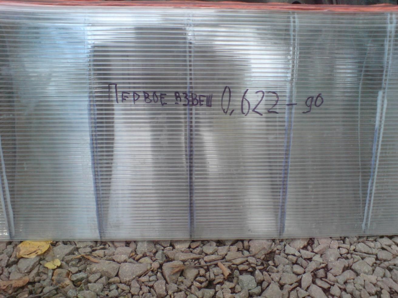

Во теперь можете представить какое плечо было. 622 это граммы
